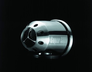

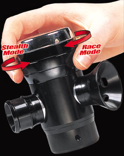

Czy wiecie gdzie i czy wogóle można dostać u nas w kraju BOV-y ?
Tylko nie śmieci z allegro ale coś konkretnego np. GFB, HKS.
Dokłądnie namierzam GFB StealthFX
lub HKS SSQV

Byłem na tej stronce ale nie mają sklepu online. Jednak zobaczyłem zdjęcie BOV-a GFB Hybrid. Ta wersja jest akurat do "d", ale może mają inne. Dzięki za info.
