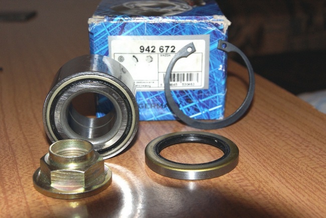

Komplet do 2.2 GT
Łożysko koła tył + pierścień z simmeringiem + seger + nakrętka
NSK 942 672
łożysko wałeczkowe, dwurzędowe
wymiary: śred. wew 30 mm, śred. zew 58 mm, wysokość 42 mm (dane od kolegi Maciucha)
Podobno tej firmy były używane jako pierwszy montaż w Probe.
Zestaw zakupiony w f. ZATEX-POL Trzcianka 33 WLKP. tel. (61)4473284 (firma polecana przez kolegę Lisia)
Cena zestawu: 150 Pln

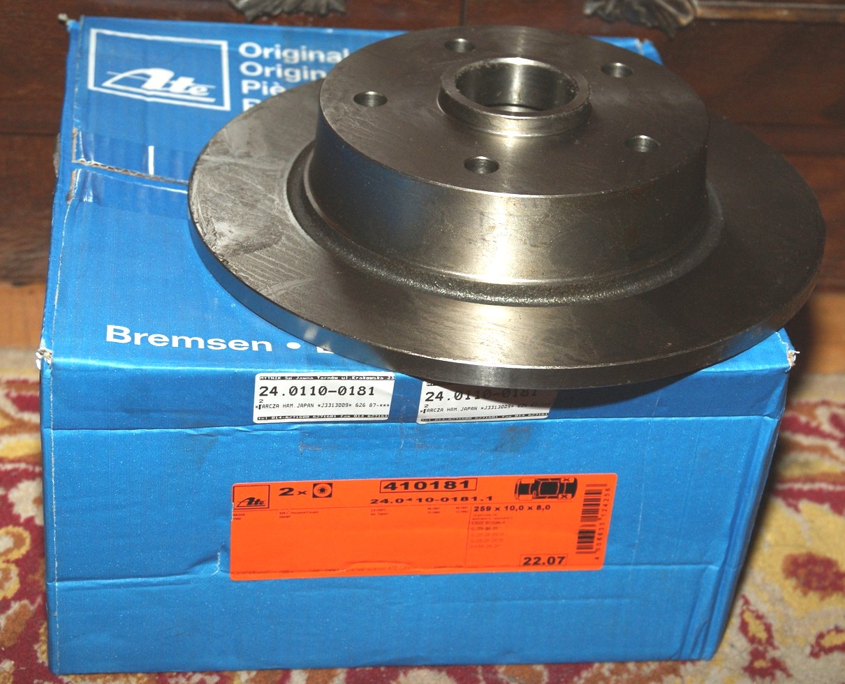

Tarcze hamulcowa na tył ATE
Oznaczenie: ATE 410181
A tak wygląda

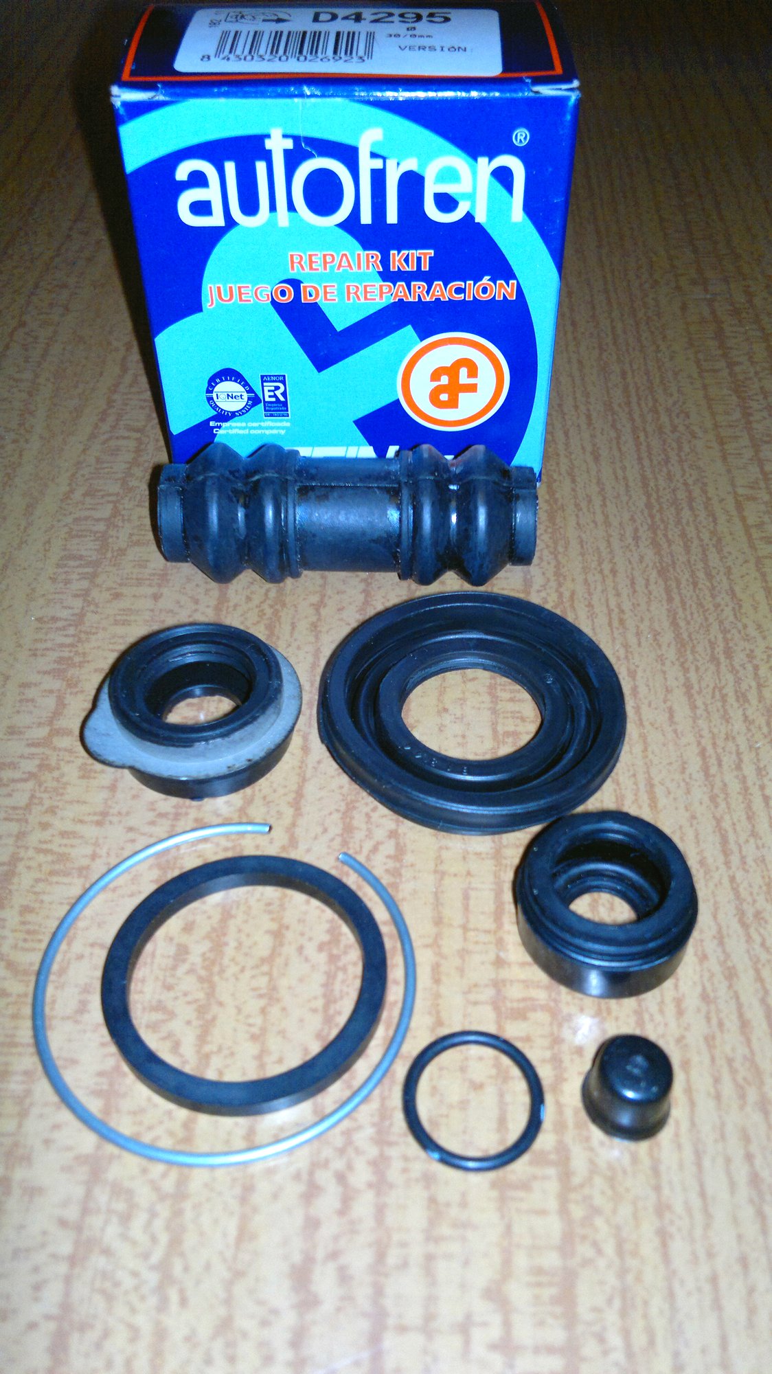

- Reperturka zacisku tylnego hamulca
autofren D4295
w pudełku powinno być 8 elementów

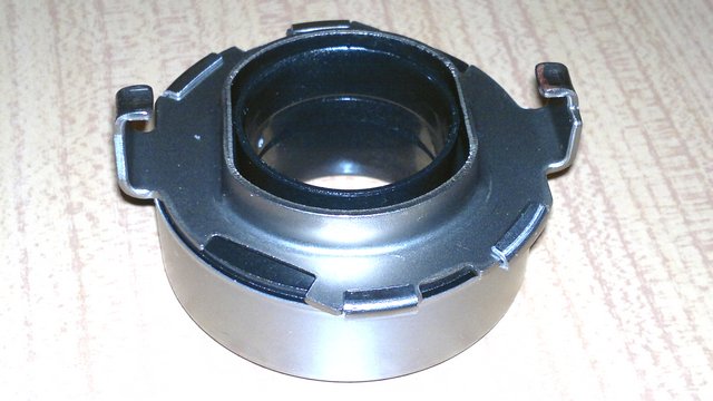

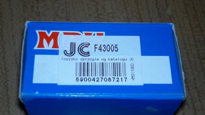

- Łożysko wyciskowe sprzęgła
Konishi Seisakusho - JC F43005
łożysko wyciskowe sprzęgła 2.2 GT 1.jpg (24.6 KiB) Przejrzano 31456 razy

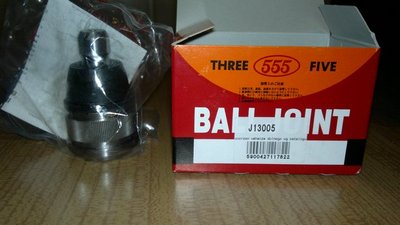

- sworzeń wahacza dolnego - przednia oś lewy/prawy
firma 555 - J13005
sworzeń wahacza przedniego dolnego 555.jpg (28.03 KiB) Przejrzano 31456 razy

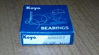

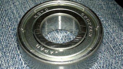

- łożysko prowadzące wałka sprzęgłowego
Koyo 6202ZZC3 FG GSR
Łożysko wałka prowadzącego sprzęgła 2.jpg (43.18 KiB) Przejrzano 31456 razy
Łożysko wałka prowadzącego sprzęgła 1.jpg (25.75 KiB) Przejrzano 31456 razy

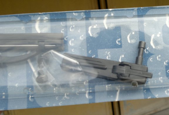

Probe 3.0 LX

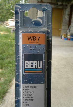

- pióra wycieraczek przednich
BERU WB7
długość - 50 cm - pasują bardzo dobrze
Uwaga - na rodzaj mocowania :!:
