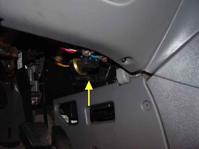

Błąd został zidentyfikowany w styczniu 2005 przez SQADa (wrzucił rozpiskę do strefy, która od 2006 roku jest też w wątku dot. kodów - wystarczy zajrzeć do FAQa).
Przy okazji zdjęcie wtyczki na trzeźwo (z zachowaną orientacją góra-dół):

przejrzalem wszystkie wrzuty Squada w styczniu 2005 i jedyne co znalazlem w temacie to to:
http://fordprobe.pl/upload/files/kody_21.jpg
ale jak widac sa to bledy dla silnika V6, a wtyczka pokazana na obrazku podpisana "four-cylinder engine"
poza bledem 22 sa tez 11 i 16, czyli IAT oraz EGR, a wedlug fotki w ogole nie pasuje
ja pod maska mam wtyczke jak ponizej
na fotce Squada jest inna
wiec Robercie o co dokladniej chodzi? zeby nie zasmiecac to moze na pw dopomozesz :D
Ostatnio zmieniony 2009-07-09 12:22 przez fly_man, łącznie zmieniany 1 raz.
