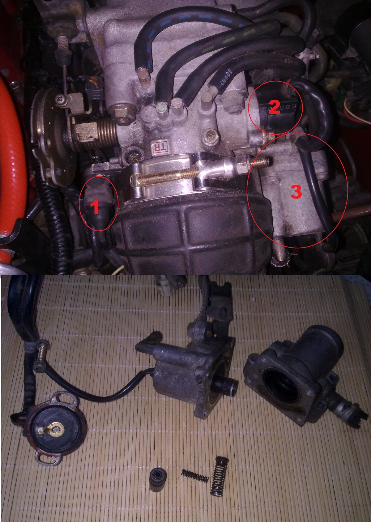

Re: skaczace obroty
-- oryginalny post 2011-11-07 09:58 --
witam mam pytanie odnośnie przepływomierza czy w gt i wolnossącym jest taki sam przepływomierz?
-- dodano 2011-12-19 21:59 --
miał bym taka prośbę mógł by ktoś zrobić zdjęcie jak prawidłowo złożyć regulator niskich obrotów ten koło przepustnicy chodzi mi o poprawne wsadzenie tego tłoczka i sprężynek która ma być z której strony bardzo bym prosił o to
