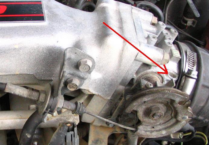

Dzień dobry wieczór:)
Czy jest to śrubka do regulacji obrotów??
Od momentu zamontowania BOV-a obroty nieco mi spadły, dlatego się pytam.

Oczywiscie ze tak tak tak... :)
Posty: 4281
Wkręcasz obroty maleją, wykręcasz rosną :):):):)

hej!a przy okazji jak juz tam jestes to zmien sobie ta opaske ktora widac na zdjeciu (na ruzre dolotowej)bo pewnie w momencie wlaczenia turbiny zasysa ci ta rure a jak sie wylacza to odpuszcza~!u mnie tak bylo bo te opaski take do d... ze sie w pale nie miesci!

york_2006 pisze:hej!a przy okazji jak juz tam jestes to zmien sobie ta opaske ktora widac na zdjeciu (na ruzre dolotowej)bo pewnie w momencie wlaczenia turbiny zasysa ci ta rure a jak sie wylacza to odpuszcza~!u mnie tak bylo bo te opaski take do d... ze sie w pale nie miesci!
I chyba odpowiedziałeś mi na kolejne pytanie:
Bo ja puszczam gaz to obroty spadają mi do 500, a czasami niżej i się od razu podnoszą.
Zaczęło się tak dziać po złożeniu BOV-a.
O tą opaskę chodzi??
Na jaką wymienić??

Jakiego BOV-a montowałeś, bo jeśli a-la Pelot to wiem co dolega Probkowi. :wink:

Opaska jak opaska,ale czasami to kolanko potrafi pęknąć.Jak będziesz zmieniał opaskę,to obejrzyj dokładnie całą rurę,czy nie jest przypadkiem uszkodzona.Wtedy,gdy załącza się turbinka słychać charakterystyczny syk.Nie mylić z sykiem bova.Oba zjawiska syczą w innym momencie.

Mam taki. Kamila 1/4 mili, podobno z Subaru Impreza.

opaske musisz zmienic na taka sama lub przynajmniej podobno tzn o podobnym systemie sciagania (skrecania) czyli srubka w poprzek zachacza o naciecia!osobiscie choc mysle ze nie jestem sam w tym przekonaniu uwazam ze opaski tego typu sa calkowicie do bani bo sa malo trwale a jeszcze mniej skuteczne [-X !jesli opaska ma przyjmowac jakiekolwiek naprezenia to poprostu te naciecia nie wytrzymuja bo opaska jest z mizernego materialu.oczywiscie o niebo lepsza bylaby opaska skrecana na srubke z nakretka na obu koncach tejze opaski (chyba wiecie o jaka mi chodzi)ale musialaby byc na wymiar tej rury!jesli masz mozliwosc to poszukaj takiej na pewno dluzej ci posluzy!POZDRAWIAM
