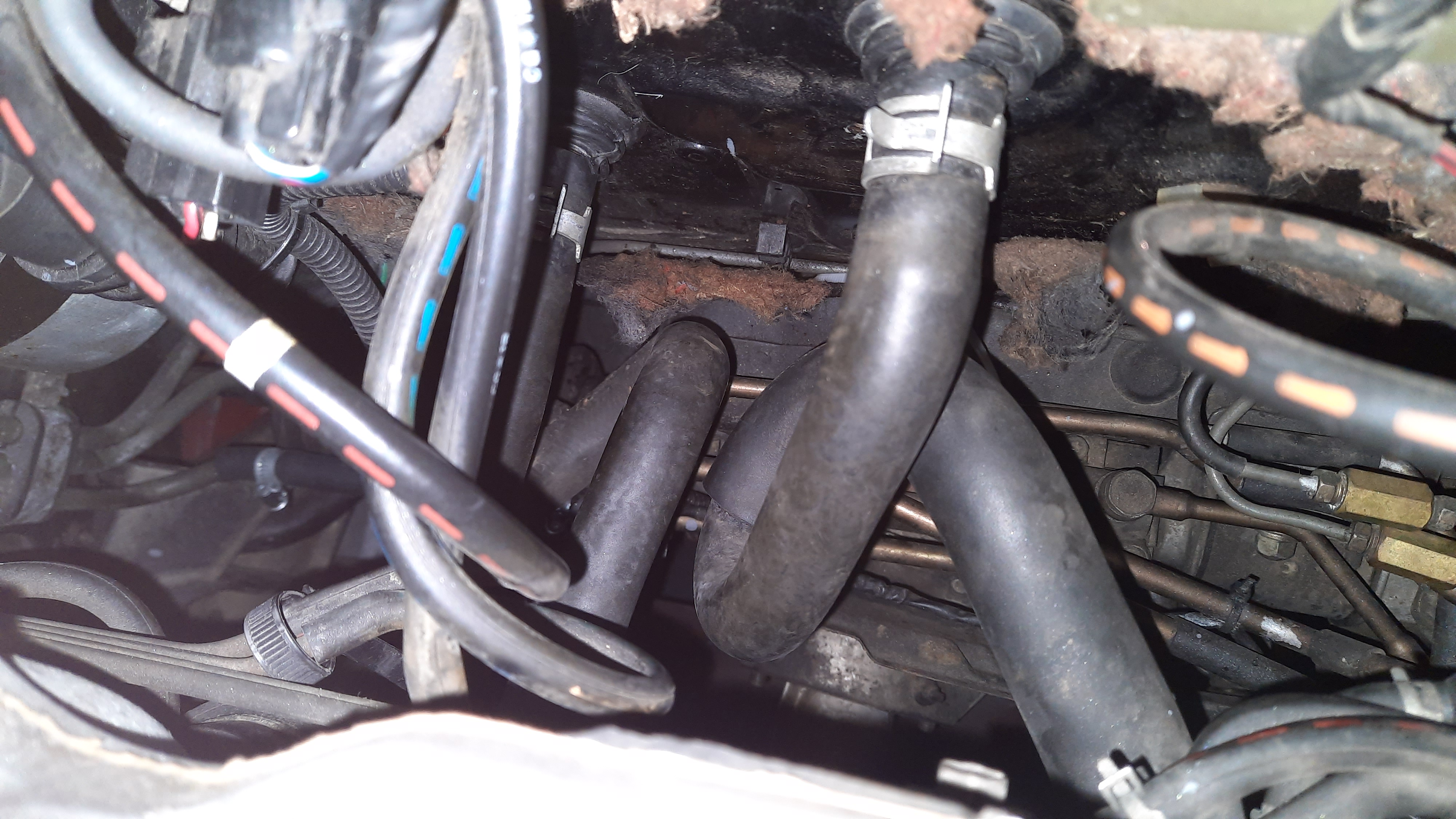

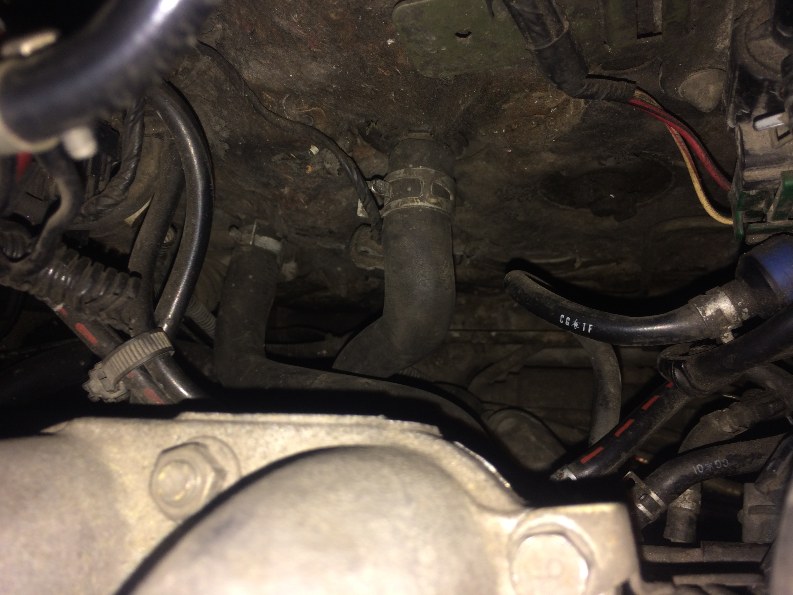

@Bala - a ktory to jest wlot a ktory wylot ? U mnie bardziej goracy jest ten trcohe nizej po lewej stronie nagrzewnicy (stojac przodem do auta). Ten waz jest tez dluzszy, ma tak jakby jeden dodatkowy zwoj. Ten drugi jest 10-15 stopni chlodniejszy i idzie mniej wiecej wiecej w linii prostej do silnika. Moglbys moze jakas fotke podeslac ? Dzieki z góry !

Post autor: BALA »
Jak masz gaz w swoim to mogli zamienić przewody a jak nie to ktoś musiał coś robić przy przewodach stojąc przed problem górny z prawej strony musi być podłączony do tylu silnika i to jest wlot do nagrzewnicy z silnika, a dolny niżej z lewej strony jest wylotowy zamień przewody i będzie ok

Najprawdopodobniej u mnie sa podlaczone odwrotnie !!!!!! Sprawdze w sobote i dam znac. Dzięki za fotke !!!

Post autor: Onkel Schneider »
Wychodzi na to, ze u Ciebie weze sie krzyzuja, a u mnie ida "prosto", tzn. ten co wychodzi z tylu silnika po prawej idzie do wylotu nagrzewnicy, a ten bardziej z lewej do wlotu..

Post autor: BALA »
Tak właśnie to wyglada zamień przewody a będziesz miał Saharę w środku tylko piasku będzie ci brakowało 😀
