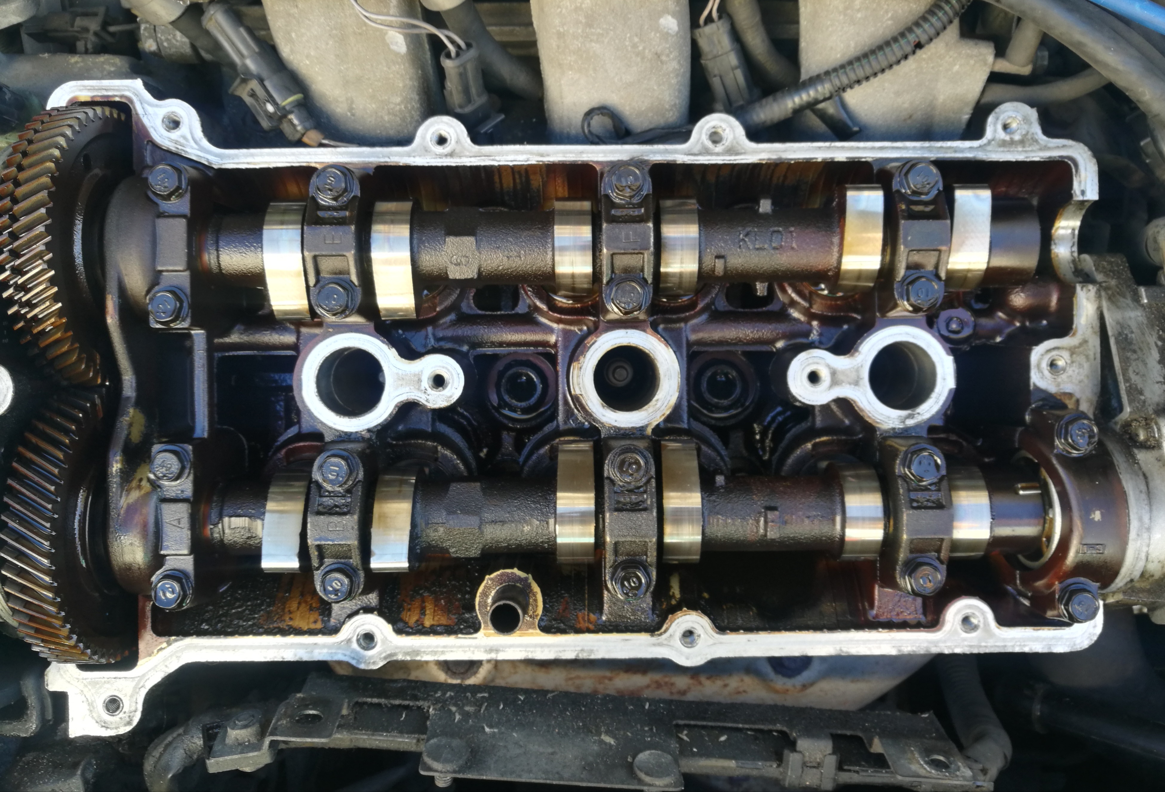

Zobaczcie jaki nagar, czy jest bardzo źle?
- Posty: 5243
Re: Nowy Ford, nowy ja [naprawiamy]
No jeść to z tego nie będziesz, ale nagaru to ty chyba jeszcze nie widziałeś
Dobry olej i regularna czestrza wymia, a to wyplucze, możesz też zrobić plukanke z liqui moly

Ja stwierdzilem ze co wymiane bede robil plukanke naftą

Dzięki, tak zrobię słyszałem o takiej plukanke na której można jeździć tak z 30km
