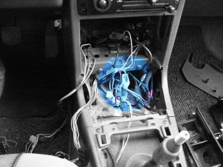

co to za wtyczka?? znajduje się pod popielniczką.
Re: dziwne wtyczki...
: 2009-03-18 22:21
autor: MaryooSh89
Prawdopodobnie jest to wtyczka z której idzie wiązka do wtyczki od oryginalnego radia... Ja też już nie mam nic do niej podłączone! Więc nie musisz się martwić auto Ci nie wybuchnie :)
: 2009-03-18 22:37
autor: towarzysz
ze wybuchnie sie nie boje. zastanawiam sie tylko czy to nie do orginalnego wzmacniacza...
: 2009-03-18 22:46
autor: Bogdan9999
To wtyczka od której idzie sygnał do wszystkich głośników w aucie. czyli 4 głośniki = 8 piniowa kostka ;)
: 2009-03-18 22:50
autor: towarzysz
czyli jak nie mam nic do niej podłączone a głośniki wszystkie działąją to znaczy ,że jest coś poprzerabiane i ta wtyczka do niczego nie jest mi potrzebna??
