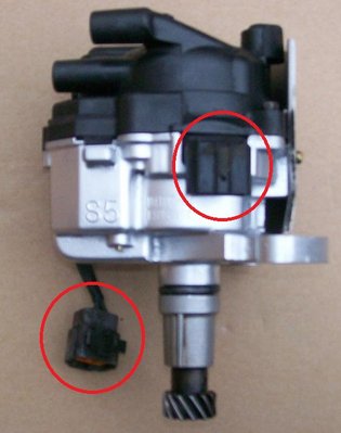

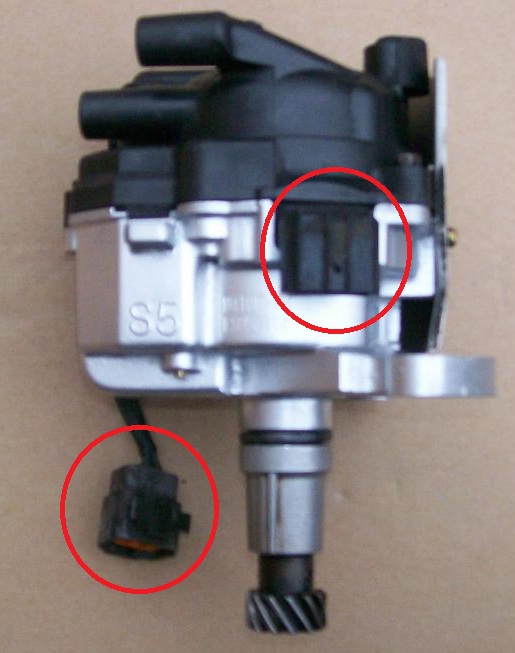

- bogdano
- Lokalizacja: Jaworzno
Re: UTRATA MOCY PO ZAGRZANIU
Mam pytanko. Nie ma ktoś opisu pinów we wtyczkach aparatu S5 albo chociaż numerów tych wtyczek? zaznaczonych na czerwono
Pozdrawiam.
Pozdrawiam.
