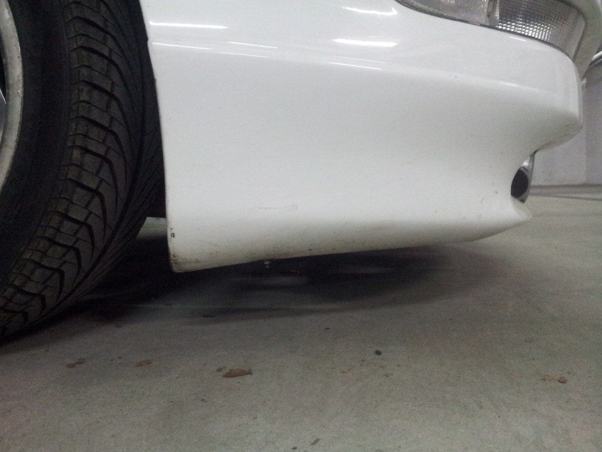

Re: Kocureq
gleba musi być!
2Ya
Posty: 979
Rejestracja: 2007-05-06 21:28
Samochód: >>GT<<
Lokalizacja: Aloha Hawaii
Re: Kocureq
Post autor: 2Ya »
Do gleby brakuje +/- 5cm mierząc po ekranie :twisted:
Ładnie ;)
Pzdr.
Posty: 5261
Re: Kocureq
a opuść ten podnośnik z tyłu i dopompuj powietrza z przodu :twisted: :mrgreen: :lol:
