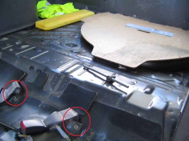

OLEY pisze: Wystarczy wcisnąć sam pas biodrowy na środku kanapy?
Teoretycznie ja tak mam w tico i to wystarczyło, by uznac auto za pięcioosobowe ( kolejni sadyści :mrgreen: ), ale według mnie to trochę z d... rozwiązanie bo przecież pasażer jadący właśnie z tyłu po środku ma największe szanse ( oprócz tych co siedzą z przodu ) wyleciec przez przednią szybę, pomijając już efekt komfortu jazdy na takim miejscu w Probku #-o :lol: . No ale myślę, że jakbyś tak zrobił tak, żeby jeszcze oryginał przypominało to by raczej ''niebiescy'' nie mieli prawa się przyczepic o to.

Wcisnąć = przykręcić go tak jak oryginalne? Taki gość i tak ryzykuje urwanie głowy przy czołówce, bo tułów nie będzie trzymany
Re: Kto jeździ z zapiętymi pasami? Ankieta
Chodzi o zamontowanie pasa tak, aby móc np. stabilnie przymocować fotelik (nosidełko).
Posty: 10632
Chyba wystarczy przykręcić do oryginalnych śrub.
Może w swojej Ładzie masz "oryginalne śruby" wystające na środku tylnej kanapy :P
Posty: 10632
A gdzie, kurna, w jedynce są przykręcone "zapięcia" oryginalnych pasów? Nie do śrub pod kanapą?
Nie mam teraz dostępu do serwisówki, ale probek nie jest przewidziany na 5 miejsc, więc - jeśli w ogóle na środku są 2 śruby, a nie 1, to raczej blisko siebie, a to ma być biodrówka, nie pętla.
Posty: 10632
do fotelika to chyba wystarczy pętla? w dwójce są 2 pary śrub, blisko siebie.

OLEY pisze:Chodzi o zamontowanie pasa tak, aby móc np. stabilnie przymocować fotelik (nosidełko).
Kocureq pisze:do fotelika to chyba wystarczy pętla? w dwójce są 2 pary śrub, blisko siebie.
Zapięcia pasów są tak blisko siebie, że fotelik je zasłoni (będzie na nich leżał).
Pomiędzy zapinki wejdzie jedynie roczne dziecko, o ile nie będzie za grubo ubrane :wink:

wujeksex pisze:Zapięcia pasów są tak blisko siebie, że fotelik je zasłoni (będzie na nich leżał).
Nieprawda.
Zapięcia pasów (przynajmniej w jedynce) są dość szeroko i fotelik ich nie zasłoni.
Osoba siedząca w środku (moja Martyna) spokojnie zapina z jednej strony fotelik, a z drugiej
Karolinę.

OLEY pisze: Zapięcia pasów (przynajmniej w jedynce) są dość szeroko i fotelik ich nie zasłoni.
Tak to mniej więcej wygląda..
No dokładnie.
I jakby tam do jednej strony przykręcić zaczep, a z drugiej dodatkowy pas, to powinno być
dobrze, nie?
Posty: 10632
Sprawdź. Najwyżej będziesz musiał zrobić kolejne dziecko :twisted:

Tak niby tak jak mówisz
pod jedną śrubę dasz uchwyt, pod drugą dasz pas (jakoś) i masz z tyłu 3 pasy przy czym ten 3 to taki pas na brzuch tylko - ale skoro Audi A4 1999r tak ma to pewnie tak można widocznie

Ja bym dał trzeci taki sam uchwyt pasa np. od drugiego Probasa i przykręcił go tuż przy jednym z tych co są, najlepiej by było wywiercic i nagwintowac blachę tak jak w oryginale jest bo przeróbki typu nałożenie na siebie obydwu uchwytów i danie większej śruby czy jakieś przedłużki, adaptery itp. nie wchodzą w grę bo nie jest to zbyt bezpieczne, a tak uzyskalibyśmy stabilne mocowanie. Podobnie z drugiej strony zrobic, tylko tu już nie wiem jak ''bezpiecznie'' skrócic pas.. :roll: do odpowiedniej długości.
Czytałem też, że mocowanie fotelika tylko do biodrówki nie jest zbyt bezpieczne, ale tu już znawcy tematu pewnie wiedzą lepiej z własnego doświadczenia :D , pewnie dużo też zależy od rodzaju fotelika, niemniej jednak taka starannie przeprowadzona modyfikacja mogła by w pełni zdac swój egzamin.

Widzisz. Teoretycznie nie jest powiedziane, że akurat tam muszę umieścić fotelik.
Mogę go przypiąć za siedzeniem pasażera, a na środku może usiąść najstarsza córka.
Dlaczego?
Ano choćby z tego względu, że nie raz wracaliśmy jakimś nowym Oplem, czy Audicą, gdzie
właśnie na środku siedziała moja Martynka i była przypięta tylko biodrówką...
I to na czystym legalu.

Jako jeden z tych co tam grzebał mogę powiedzieć (podpowiedzieć), że przewiercenie blachy i zrobienie drugiego uchwytu obok zamiast dwóch na tej samej śrubie jest wykonalne. Dodatkowo powiem jeszcze że tam w sumie są zapasowe nakrętki obok przyspawane tylko pewnie przeżarte rdzą jak moje. W ostateczności odciąć starą i dać nową nakrętkę ze wzmocnieniem - nie wiem kwestia inwidualnej wyobraźni :P
To że trzeba odkręcić zbiornik paliwa to nie trzeba wam mówić :P
