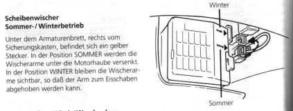

Lukas po lewej stronie pod kierownicą jest taka kostka (chyba żółta z tego co pamiętam) i przepinasz wtyczkę summer/winter ;)

Nie tyle pod kierownicą, co przy skrzynce bezpieczników.
Jest tam wtyczka, która pozwala ustawić tryb letni, lub zimowy.
Zimowy polega na tym, że wycieraczki zostają na szybie, dzięki czemu, gdy przymarzną,
nawiew na szybę je odmrozi.
Letni pozwala wycieraczkom zejść na podszybie, dzięki czemu ślizgające się powietrze po masce nie "wali" w wycieraczki,
przy dużych prędkościach.
Oczywiście tryb letni ma sens tylko przy oryginalnych i niepowyginanych ramionach, które były zaopatrzone w takie,
jakby stopki.
Na podszybiu powinny być dwie małe prowadniczki (najazdy). Wtedy ramię wycieraczki najeżdża stopką na ten najazd
i w momencie, gdy pióro wycieraczki schodzi z szyby, cała wycieraczka podnosi się (odrywa) od szyby, aby zjechać na
podszybie.
Jeżeli ramiona są powyginane, albo zmienione, to proponuję nie używać trybu letniego, bo raz, że zniszczymy pióra,
a dwa, porysujemy podszybie.

Dokładnie tak jak Oley pisze - jak wycieraczki bedą miały luzy na połączeniach z ramionami to tylko się podszybie porysuje. Lukas sprawdź sobie czy Ci działała ta funkcja.
