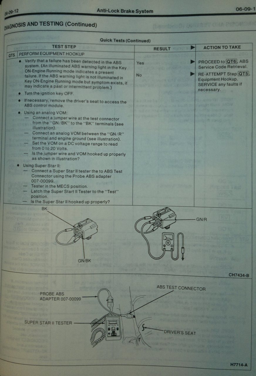

Ktoś tu jest leniuchemScyzor pisze:Zauważyłem ostatnio, że nie działa mi ABS.
Wczoraj chciałem sprawdzić błędy, ale niestety kontrolka od ABS nie miga![]()
Gdzieś chyba czytałem o sprawdzaniu kodów diodą... można takI gdzie ją podpiąć
Druga strona tego tematu - użytkownik "york" opisuje jak sprawdzić za pomocą diody LED i opornika

Kurczę, w końcu sprawdziłem: mostek na kostce jak należy i dioda pod dwa pozostałe styki, ale nic nie kumam
Miga raz krótko i raz długo. Toć chyba na początku powinno być długo

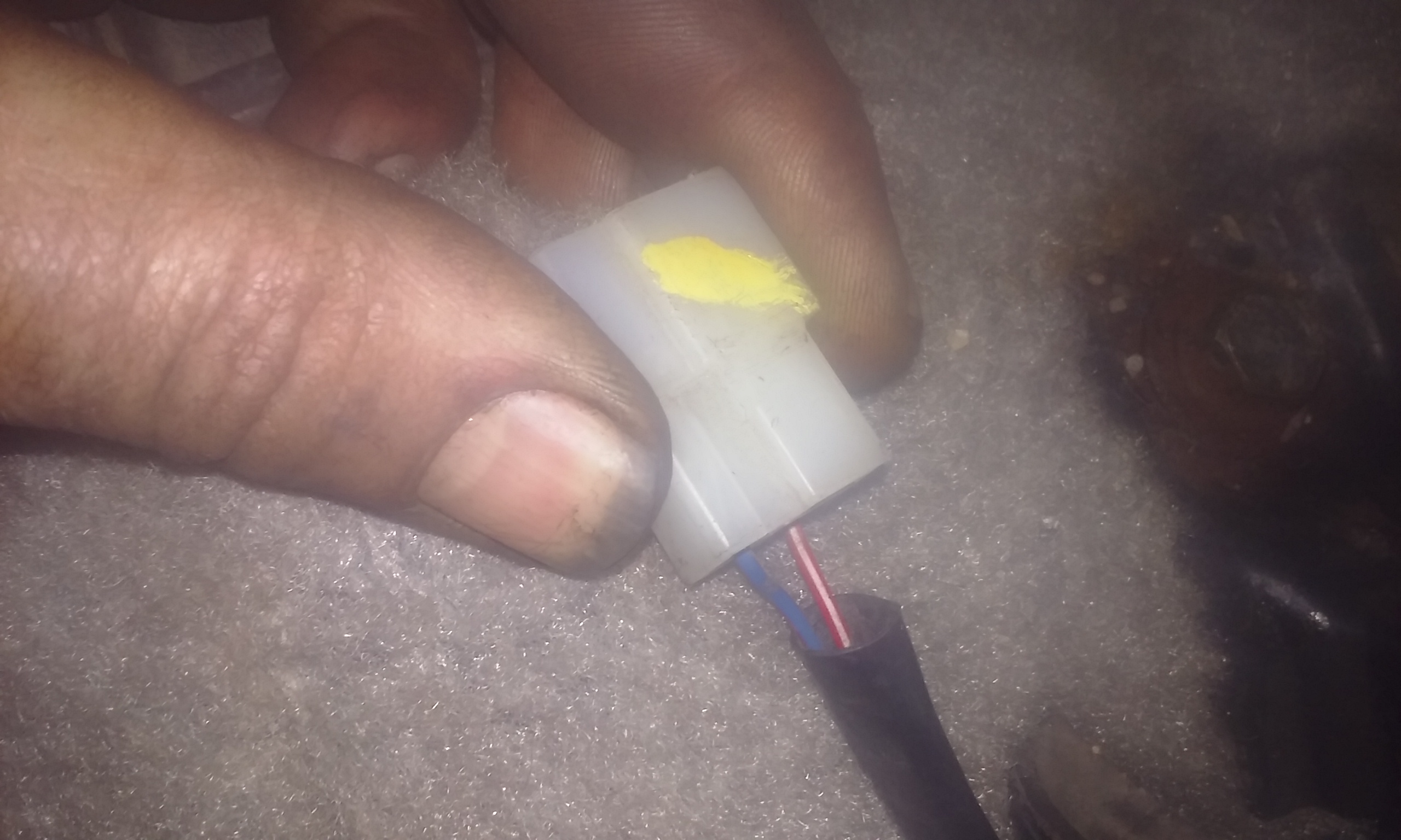

Re: ABS podłączenie kostek pod fotelami

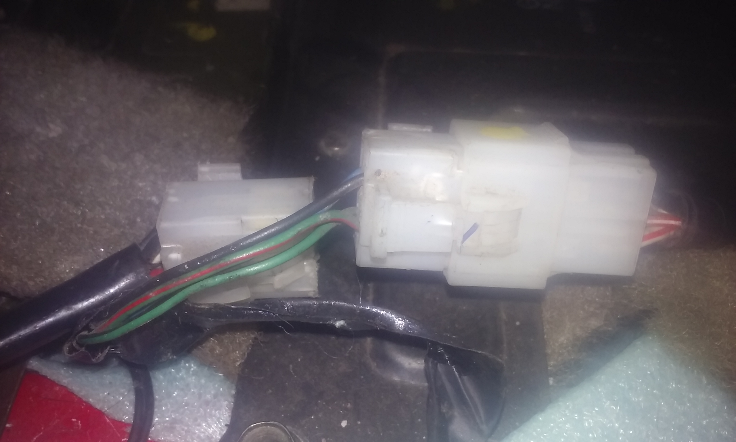

Witam wszystkich mam pytanie czy ktoś morze wie lub podrzuci zdjęcia podłączenia kostek pod fotelami kierowcy i pasażera ponieważ mam dylemat pod fotelem kierowcy mam dwie takie same kostki które pasują do jednej wtyczki a od strony pasażera mam nie kompletą wtyczkę po stronie kierowcy to kostki od ABS i mi ciągle świeci ;od strony pasażera nie mam pojęcia morze po kolorach ktoś coś podpowie ;za byle podpowiedzi z góry dziękuje

Re: ABS
Prawdopodobnie masz błędną wtyczkę podłączoną do modułu ABS-u.
Pod fotelem kierowcy masz podobne dwie wtyczki.
Jedna powinna być podłączona do komputerka ABS-u a druga jest do jego testowania.
Z tego zdjęcia wynika,jeżeli dobrze widzę, że ktoś podłączył do komputerka wtyczkę do testowania ABS i wtedy będzie Ci świeciła kontrolka.
Sprawdź to.
Wtyczka do testowania ABS-u ma następujące kolory kabelków:
- zielono-czerwony
- zielono - czarny
- czarny
- niebiesko - żółty
Jeżeli taka właśnie jest podłączona - podłącz tą drugą.
Jeśli chodzi o wtyczkę pod fotelem pasażera.
Niestety nie pamiętam która to jest. Ale są dwie opcje.
Albo to jest wtyczka do komputerka sterowania zawieszenia (jeżeli masz aktywne zawieszenie), albo do podświetlenia gniazda pasa. Bardziej obstawiał bym to drugie.

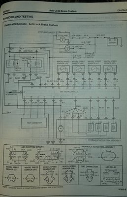

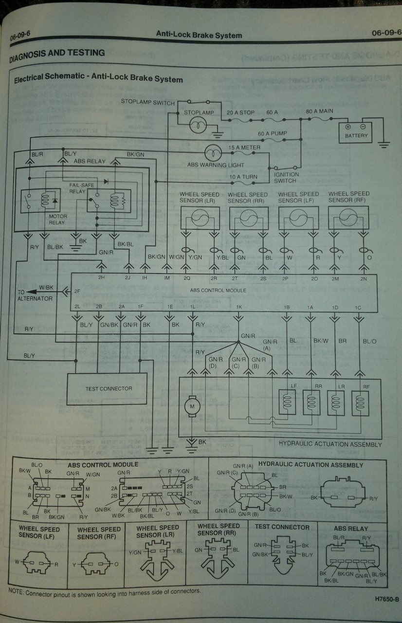

Poniżej parę schematów dotyczących ABS.
Sprawdź to.
- zielono-czerwony
- zielono - czarny
- czarny
- niebiesko - żółty

Re: ABS
Zacznijmy od tego co Ty za dziadostwo podpiąłeś narysuj jakiś schemat tego czegoś z tym LED.
Z mojej dedukcji wychodzi, że wpiąłeś odwrotnie LED i w twoim przypadku chwile gdy LED nie świeci to są twoje impulsy czyli masz jeden długi i jeden krótki co pasuje do kodu 11 czyli prawy przedni czujnik ABS masz błąd.
Po za tym napisz coś więcej co się dzieje wtedy można pomyśleć.
PS. strona nr 2 poastu:
york pisze:nie wiem czy ktos wspominal wiec napisze zemu komus nowszemu zmniejszyc ilosc zabawy.otoz nie trzeba koniecznie szukac miernika analogowego gdyz wystarczy dioda LED z opornikiem (czyli przystosowana do 12V) wpieta w to samo miejsce co proponowany miernik natomiast w roczniku 1992(niech wam juz bedzie ze mam 92) nie trzeba wogole nic podpinac tylko zrobic mostek na kostce bo Anti Lock miga na zmiane z podpieta dioda wiec mozna patrzec na Anti Lock i liczyc ile razy zgasnie i na jak dlugo.
