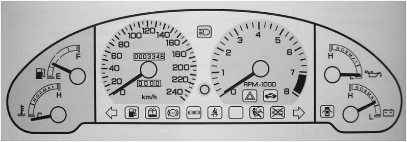

Re: panowie pomocy...
zeby jednoznacznie stwierdzic wstawiam fote zegarow z mojego auta
wynika z niej, ze przekreslony silnik to moze byc 'check engine', a tuz nad nim jest samochod z kluczem co by swiadczylo, ze to wlasnie jest immobiliser. kto za, kto przeciw teorii?
jednej rzeczy jeszcze nie sprawdzilem, czy wtryskiwacze sie otwieraja, a raczej czy dochodzi napiecie, dzisiaj to sprawdze, znajomy podsunal ciekawy pomysl, mianowicie psyknac starterem w aerozolu w dolot, skoro jest iskra to powinien zaczac kaszlec co by swiadczylo, ze faktycznie wtryskiwacze sie nie otwieraja, w sumie najczystsza metoda
