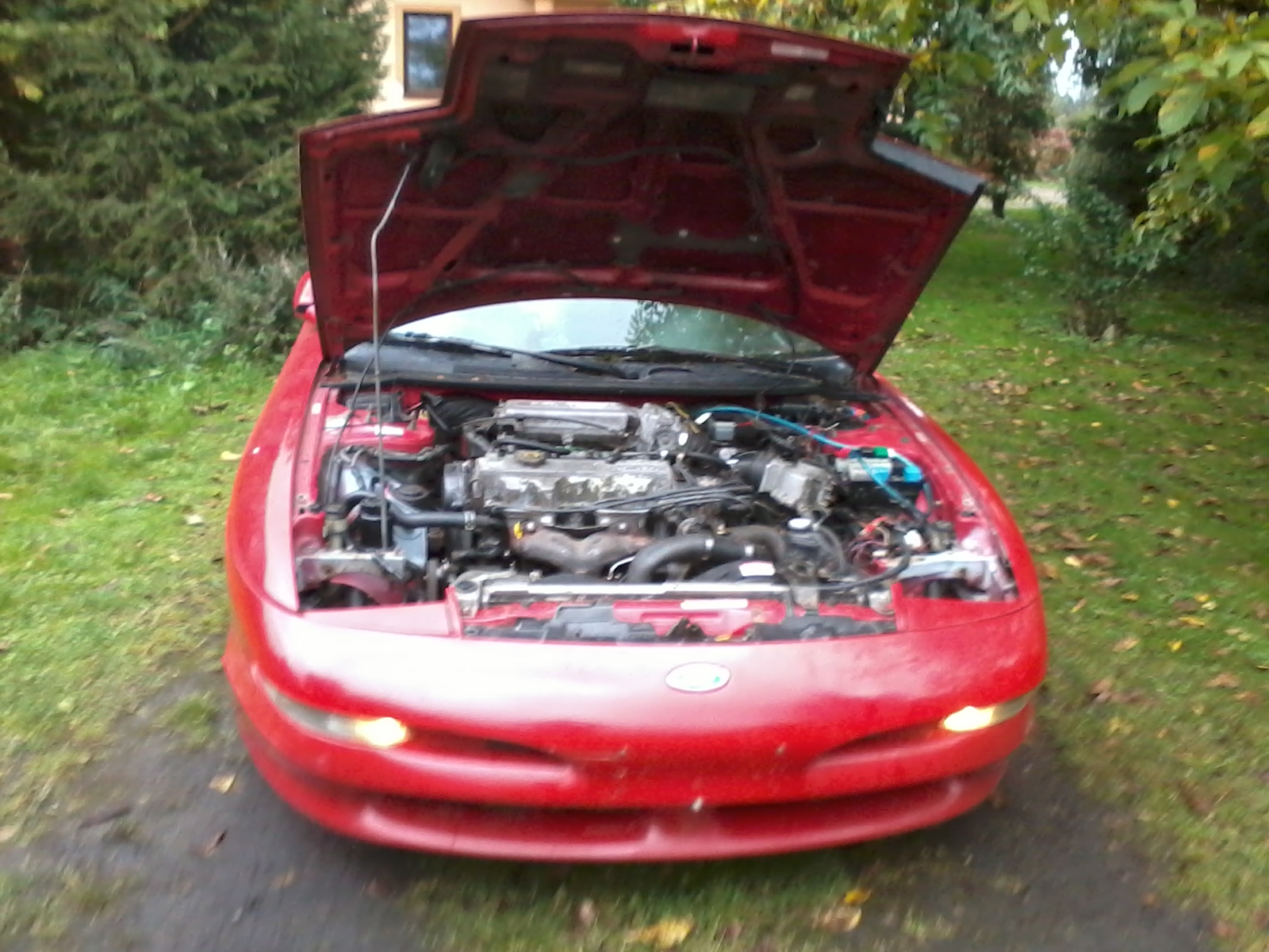

trochę to trwało z braku czasu, ale udało się
auto z tym silnikiem nie jeździ tylko lata
trochę muszę dopracować szczegóły i mam takie pytanie, a właściwie parę pytań :
1. gdzie w jedynce 2.2 jest podłączony obrotomierz ? skąd idzie sygnał ? jaki przewód,kolor?
2. który czujnik załącza wentylatory? są 3 w okolicy termostatu który do czego?
3. ładowanie skąd wychodzi sygnał? oczywiście w 2.2
na razie to tyle
jak by ktoś miał sugestię będę wdzięczny

Ładnie ładnie
a jak wrażenia z jazdy?
Re: ciekawa propozycja... (silnik I 2.2GT do II)
: 2012-10-31 22:30
