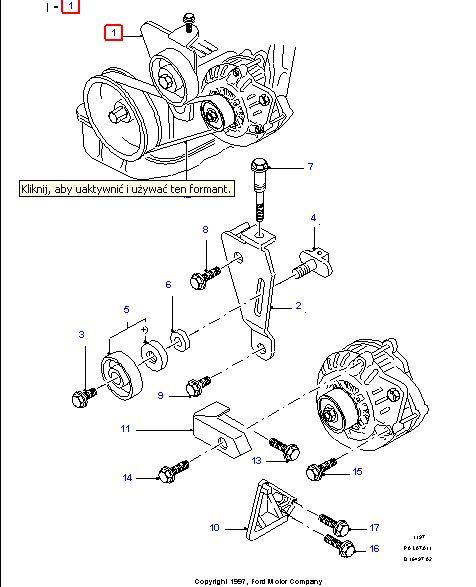

czy napinacz ma wymienne łożysko?
chodzi o napinacz paska alternatora, wydaje się być dość prosto skonstruowany, ale nie wiem czy da się wymienić w nim samo łożysko? rozbierał to ktoś?

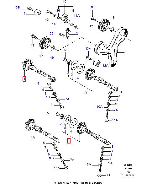

Re: jaki numer łożyska od napinacza pasak
luki55 pisze:jak w temacie może wiecie jaki numer mają łożyska od napinaczy pasków ten na dole i na górze bo zaczyna mi grzechotać a bezsensu żebym wyciągał napinacz żeby zaraz go złożyć bo musze pojechac do sklepu po łożysko.
może ktoś sie oriętuje??
edit:
rys.12:
oryginał - 3864995
SKF - VKM 84001
GMB - 80520
Ruville - 57008
rys.12a:
oryginał - 3396016
SKF - VKM 84002
GMB - 80510
Ruville - 57009
rys.15:
oryginał - 3994039
SKF - VKM 74000
GMB - 80670
Ruville - 57010
Ostatnio zmieniony 2006-11-23 11:49 przez Maciucha, łącznie zmieniany 1 raz.

Proszę bardzoVoodoo pisze:Maciek, koledze chodzi zapewne o łożyska napinaczy pasków klinowych, a nie rozrządu
rys.1:
oryginał - 3406364
rys.5:
oryginał - 3804188
Ruville - 57045

Nie mam tego na miejscu to nie zobaczęluki55 pisze:dokładnie chodzi mi o napinacze pasków klinowych ale chodzi mi bardziej o numer łożyska jakie jest w rolce napinającej 6203??????????

Łożyska kulkowe zwykłe, jednorzędowe
6203 ETN9 17
6203 17
6203-Z 17
6203-2RSH 17
6203-RSH 17
6203-2RSL 17
6203-RSL 17
6203-2Z 17
Łożyska kulkowe zwykłe, jednorzędowe, z rowkiem pod pierścień osadczy
6203-2ZNR 17
6203-ZNR 17
6203 N 17
6203 NR 17
Łożyska kulkowe zwykłe, jednorzędowe, do wysokich temperatur
6203-2Z/VA201 17
6203/VA201 17
6203-2Z/VA228 17
Łożyska kulkowe zwykłe, jednorzędowe, łożyska hybrydowe
6203-2RSLTN9/HC5C3WT 17
Łożyska kulkowe jednorzędowe polimerowe
6203/HR11TN 17
6203/HR22Q2 17
6203/HR11QN 17
6203/HR22T2 17
Pierścienie do promieniowego uszczelniania wałów
CR 6203
Oficjalna strona SKF w Polsce: http://www.skf.com/portal/skf_pl/home?lang=pl&site=PL
Wszystkie mają średnicę 17 mm
