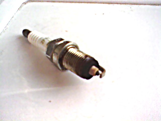

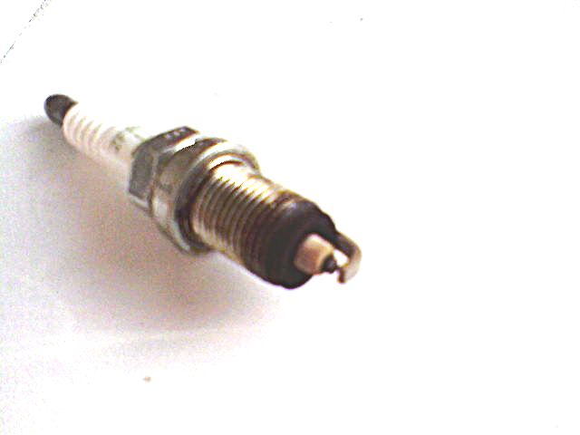

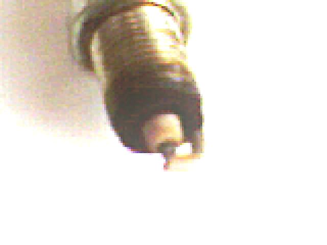

Małe odświeżenie tematu : Wreszcie udało mi się odkręcić świece (dobrym kluczem ) .
... I tu znów nie wiem co o tym sądzić . Obrzeże świecy czarne a środek prawidłowy .
- reszta świec w podobnym stanie.
Za wysokie dawkowanie ???
Olej w paliwie ???
... a może tak powinno być
We wtorek jadę do "mechaniora" na Wysoką ... Ciekawe co On na to
Tomek
ps. Nie odkręcał ktoś ostatnio świec ? - by porównać ...
słaba jakość fotek - telefon
Olej w paliwie ???
Tomek

Hmmm , : Ubytek oleju = ok. 0,5l na 8000km - taki jak na początku , kiedy kupiłem auto .Ronin pisze:Nie podoba mi się ta końcówka gwintu, ta czarna(olej, niespalona mieszanka?) nad elektrodą.
Też mi się nie podoba ten gwint , ale czy to olej ?????
... a może na BP pogorszyło się paliwo ???
Elektrody (tam gdzie przeskakuje iskra) mają raczej normalny kolor . Może ciepło wypaliło nagar ?
Zastanawiam się czy proporcja paliwo - powietrze jest stosowna . Co prawda w październiku na przeglądzie spaliny miałem ok. ale kata przecież jest sprawne i to dzięki niemu mogło tak wyjść . We wtorek powinienem się obrobić z czasem na tyle by zajrzeć na diagnostykę- mam nadzieję , że to wiele wyjaśni .

kurcze nie wiem (za bardzo sie nie znam) ale?,oczernione końcówki gwintu świec mogą wskazywac na zapłon lub problemy z małą iskrą, kurcze az chyba zobacze jak wyglądają moje swiece,
a do oleju, jakby dostawał sie tam olej to najprawdopodobnie cała świeca była by czarna -ale olej nie ma zabardzo wpływu na paliwozerność,

Wreszcie !
Byłem u mechanika na Wysokiej . Zbadał co się dało na OBD i dał mi wiele do przemyślenia ... OBD wykazało , że wszo OK . Pomiar spalin :
Stwierdził , że w serwisie Mazdy rozregulowali mi skład mieszanki tj. powietrze . Mocno się zdziwiłem gdy wreszcie ujrzałem działający VRIS 1 (do tej chwili ciągle pod napięciem) Polecił rozebrać wszo do silniczka krokowego i dokładnie przeczyścić ...
Zapłon ustawiony na 5 .
Gdy wyszedł z szoku (po tym jak powiedziałem ile pali) i głębszym zastanowieniu powiedział , że czas reakcji czujnika temperatury może być zakłócony ew. wydłużony co może powodować , że wtryski działają jak na ssaniu czyli podają większe dawki . W/w przy krótkich dystansach jakie często wykonuję może być jedną z przyczyn wysokiego spalania jak i czarnych obwódek na śrubie świecy .
Niebawem wyczyszczę dolot i pojadę z powrotem do Niego by odpalić silnik na zimno i definitywnie stwierdzić czy to w/w czujnik temperatury .
Aha! zapłaciłem 50 zeta (a w nieszczęsnej Maździe ok 150).
