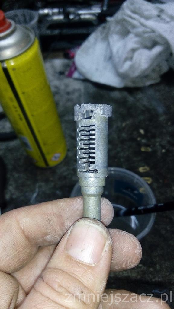

Dzisiaj regenerowałem wkład zamka od bagażnika. Był mocno zaśniedziały tak że nie było możliwości przekręcenia kluczyka.
Zacząłem od rozebrania zamka na czynniki pierwsze, na pomysł zrobienia zdjęcia wpadłem dopiero wtedy jak już zapadki powyciągałem, ktoś przede mną już się bawił tym zamkiem i zgubił ostatnią bo jej nie było. Były tak zbite brudem, że ledwo je powyciągałem.
Następnie przy pomocy odtłuszczacza do hamulców i benzyny ekstrakcyjnej wyczyściłem korpus zamka.
Zapadki najpierw odtłuściłem, później czyściłem papierem ściernym najpierw o gradacji 800 a potem 1200 żeby nie porobić rys.
Po poskładaniu wszystkiego do kupy cały mechanizm nasmarowałem smarem miedzianym, i zamek zaczął działać prawie jak nowy, ma tylko trochę luzów ale to spowodowane jest wytartym korpusem.
A tak się prezentuje zamek po poskładaniu.
Te ciemniejsze plamy to jest utleniony materiał, nie byłem w stanie tego lepiej doczyścić.
Re: wuka
: 2017-03-11 19:10
autor: Prezes5G19
I normalnie działa bez tej jednej zapadki?
Re: wuka
: 2017-03-11 19:13
autor: infernoblade
Nawet bez zapadek działa, tyle że więcej kluczyków wejdzie ;)
