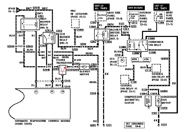

Jeżeli tranzystor jest padnięty to silnik przy sterowaniu płynnym (potencjometrem) będzie chodził tylko przy przekręceniu potencjometru na max. Przy minimalnym (lub środkowym) ustawieniu nie będzie chodził!
Co do manualnego sterowania to rezystorów nie ma w przełączniku. Według serwisówki będą one właśnie niedaleko silnika od dmuchawy.
Tranzystor musi być przy silniku. Prawdopodobnie jest zamontowany do niego od tyłu do metalowej obudowy zapewniając chłodzenie.
Tutaj zamieściłem zrzut ekranu z serwisówki. Długo szukałem, ale jest. Może coś pomoże.
Jest gorzej niz sie spodziewalem, mam kilka wolnych - wiszacych sobie niczym babki na choince wtyczek - pewnie dlatego, ze ktos podlaczyl sterowanie manualne - rezystorowe do tego wiatraka. Pomimo wydrukowanych kilku stron z serwisowki, nie doszedlem gdzie one maja byc podlaczone, sa gniazda od dolu do man. 4pin dla przelacznika rezystorow, zworka uziemienia i chyba jeszcza masa - zgodnie ze schematem w serwisowce dla man. Oprocz tego sa 2 te owalne przekazniki, ktore wystepuja tylko w sterowaniu elektron. oprocz tego wtyczka z zasilania juz bezposredniego (kolory przew. zgadaja sie tu rowniez ze schematem dla elektron.) no i kilka nie podlaczonych wtykow o ktorych juz wspomialem. Tranzystor oczywiscie jest umieszczony tak jak mowiles czyli w najmniej dostepnytm miejscu - od strony komory silnika i bez wyciagania calego tego modulu ani go nie zobaczysz, ani dotkniesz, ani nawet poczujesz :/
Reasumujac, przynajmniej ja bez wgladu (przynajmniej na fotkach) nie dam rady tego podlaczyc, a nie chce podlaczac na hybil-trafil bo popale cos i dopiero bedzie. Moze Lisiu mi pomoze i cyknie telefonem jak to u niego wyglada, chyba ze ma ktos jeszcze jakies pomysly???
