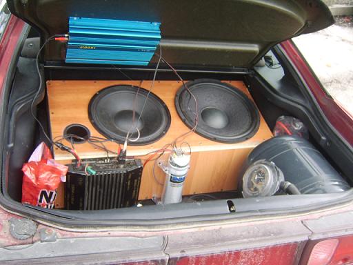

masakra!!!!
te oba suby sa w jednej komorze ??? jak policzyles strojenie skoro to 2 rozne suby????
to wg mnie nie ma prawa sensownie zagrac chyba ze sie lubi buuuu jak z tuby magnatowskiej

i to jeszcze z bass refleksem.... szkoda nerwów....
kondensator 1F to nie jest wcale taki wielki kondensator.... jak miałem wzmak STEGa to ledwie 1,6F się wyrabiało
a poza tym takie ustawienie membran w półke to średni pomysł.....

ale to 2 zupenie inne suby
litosci tozto sie nie nadaje do niczego poza robieniem halasu
kond jest zbedny jak sie ma akumulator w bagazniku
i to dobry hehe i lepiej kupic malutki akumualtor niz kondda

a czy napisałem że oba suby są w jednej komorze?
- niewiem w którym miejscu to wyczytaliście, pozatym wsadzenie dwóch różnych głośników w tym wypadku skutkowałoby prawdopodobnie niszczeniem ich po kolei (różne wychylenia membran skutkowały by przeciążaniem elementów zawieszeń tychże membran,a co za tym idzie uszkodzeniem) więcej o takim "mordowaniu" głośników jest w necie
skrzynia jest podzielona wewnątrz - widzicie przecież że jest to konstrukcja własna, a bass reflex odnosi się tylko do suba mniejszego.
ponieważ z obudów zamkniętych i tych z bass reflexem i jedna i druga ma pewne zalety postanowiłem je połączyć żeby nie wozić 2 skrzynek i wpasowałem to połączenie między plastikowe nadkola w bagażniku. 15" gra w zamkniętej puszcze, natomiast 12" gra w obudowie z bass reflexem.
skrzynki liczone w winisd,obliczenia konsultowane w dobrym tonie i jtp bo winisd nadaje się ze tak powiem do "obliczeń wstępnych".
ustawienie membran jest pod skosem, nie dokładnie pionowo w półkę według mnie tak gra to najlepiej-próbowałem różnych kombinacji. do opuszczonej półki jest jakieś minimum 7 cm- tak samo jak w skrzynkach "fabrycznych",podobna wysokość.
co do poglądu Martinesa- według mnie generalnie 1 farad to duża pojemność- to wiem z kilku for internetowych i od teścia elektryka
,jeśli się mylę- doczytam i się poprawię
Jeśli masz mocny wzmacniacz, kiepski akumulator, cienkie przewody zasilające do wzmacniacza, a wzmacniacz kiepską przetwornicę zastosuj kondensator - napewno pomoże. ja zastosowałem trochę profilaktycznie chociaż bez niego przy naprawdę głośnym słuchaniu potrafiło zabraknąć prądu i wzmacniacze się wyłączały. wiem że można kupić 2, 3 a nawet 5 faradów ale nie do końca jestem pewien po co komu taka pojemność- z pozyskanych informacji wywnioskowałem że 1farada stosujemy gdy moc wzmacniaczy przekracza 500W rms-u, u mnie raczej na bank tyle nie ma, ale że kondensator kupiłem kiedyś do innego zestawu i teraz sobie leżał to zamontowałem go żeby przynajmniej udawał że spełnia swoje zadanie.
co do drugiego akumulatora- fakt świetny pomysł,tylko nie wiem Karolu czy wiesz że alternator chodziłby wtedy jak kierat i napewno akumulatory byłyby niedoładowywane- czytałem kiedyś o potrzebie wymiany/przerobienia alternatora bo potrafi nie wyrabiać. wiadomo piszę tu o krótkich odcinkach jazdy, na trasie rzędu 100km napewno oba akumulatory zostałyby naładowane,ale jeśli ktoś jeździ tylko po mieście głównie to to rozwiązanie na dłuższą metę nie zda egzaminu bo po kilku/nastu tygodniach oba akumulatory byłyby do wyrzucenia.pozatym gdyby było to dobre rozwiązanie to w każdym demo-car od car audio widzielibyśmy co najmniej po kilka akumulatorów.
zaznaczam że jest to tylko moje zdanie w tym temacie,poparte jedynie informacjami z internetu,książek,szkoły,od znajomych itd. i własnymi przemyśleniami- jeśli kogoś uraziłem- sory

dwu ohmowe konstrukcje jak dla mnie to już szaleństwo
na co dzień w zupełności wystarczy mi to co zamontowałem (4 ohmy), a zastanawiałem się nawet nad 8 ohmową skrzynią.generalnie w połączeniu z blaupunktem london mp37 jest to zestaw, któremu jeszcze trochę brak ale daje rade jak na przedział cenowy w którym zostało to skonstruowane
a co do Stega chciałbym usłyszeć jak to gra

8Ohm do samochodu to pomyłka... czym to pogonić?
8 Ohm stosuje się w domku przy wysokonapięciowych wzmacniaczach....
2Ohm u mnie było na dwucewkowym rockfordzie punch drugiej serii... w dużej, ciężkiej skrzyni z mdfu robionej przez rockforda.... gonił to Steg.... grało wyśmienicie.... ale musiałem się pozbyć....potrzeba było kasy - sprzedałem.... ale chłopcy z kliniki dźwięku mówili że jest dobrze a nawet bardzo dobrze.... ze stegami był tylko ten problem że filtry ustawiało się kostkami a nie potencjometrami - więc jak zestroiłem go pod swojego suba to z nim razem sprzedałem.... strasznie mi tego uderzenia i czystego grania brakuje....

wiem że teoretycznie ósemki nadają się do domu tylko , ale słyszałem kilka 8 ohmowych konstrukcji w samochodach(oczywiście zestawy samoróbki) grało to niezgorzej
skoro brak- kupuj drugiego Stega i kickera

jezeli chodzi o mocne ... basem to nie trza az takich kwot wydawac
z tyska mozna juz smialo delikatnie giac blachy w autku i robic niemale spustoszenie w aucie
odnosnie akumulatorow to przeciez mozna dac 2x50ah i altek spokjojnie je doladuje a zmiana bedzie duza i spadki praktycznie nie beda
na alternatorze 90A mozna smialo zalaczac 1kw i nie bedzie wiekszych problemow z pradem
w poprzednim aucie mialem alternator 60A i pod to mialem w bagazniku akumulator 125ah ktory co jakis czas ladowalem prostownikiem i tez latalo to bardzo przyjemnie przy obciazeniu ciutke ponad 1kw
wracajac do skrzyn i glosnikow to przeciez obie maja w takim razie zupelnie inne strojenia i raczej nie ma tam ladu i skladu w jakosci basu moim zdaniem

hm.... 1kW w aucie na 90A alternatorze... chyba na fizyce nie uważałem a na elektrotechnice mnie oszukali....
mi wychodzi oddanego prądu 74 A... sprawność wzmacniacza.... światła, wycieraczki silnik etc....
owszem można coś fajnego za tysiaka włożyć i będzie fajnie grało... fakt że są lepsze i gorsze rozwiązania... kiedyś odkleiłem szybę w fiolecie zestawem za 500 zeta...

Karol masz sporo racji - gdybym robił to gdzieś w stodole, dożynając płyty Stihlem(potoczna nazwa piły łańcuchowej) na oko, i skręcając jak popadnie, byle jak byle szybko,bez mierzenia i kilku poprawek to na pewno nie byłoby tam ładu i składu,ale jeśli cofniesz się o kilka postów niewątpliwie natrafisz na zdanie :
"skrzynki liczone w winisd,obliczenia konsultowane w dobrym tonie i jtp bo winisd nadaje się ze tak powiem do "obliczeń wstępnych"".
wiem doskonale że konstrukcja całości nie jest doskonała,bo obliczenia i wymiary skrzynek były trochę naciągnięte żeby całość wlazła tu gdzie miała wleźć, tego nie musisz mi uświadamiać,bo wiem o tym doskonale,ale kilka osób które pracują w w/w firmach odsłuchiwało to i stwierdziło że gra dobrze. a co do jakości basu? hmm mi odpowiada, paru osobom które tego słuchały też więc sądzę że nie jest źle-
przecież generalnie w moim aucie mam prawo zrobić wszystko po swojemu i jeśli zechcę to również na opak,wbrew zasadom i logice
wkleiłem foto i opisałem co i jak nie po to żeby ktoś próbował to powielić tak samo tylko by ewentualnie podrzucić komuś pomysł na coś lepszego.
a to że Twoje zdanie jest inne niż moje niewątpliwie zmotywuje mnie do robienia poprawek i podjęcia prób udoskonalenia konstrukcji i za to jestem Ci wdzięczny
w sprawach prądu,mocy, i amperów wypowiadać się nie będę- nie mam kwalifikacji,ani tym bardziej obszernej wiedzy.wszystkie tego typu sprawy w moim aucie konsultuję z teściem-elektrykiem

Zgadzam się z Kamilem - nie poszedł do hipermarketu i nie kupił skrzynki do malucha 6000000 WAT, tylko pokombinował i zrobił coś wedle własnego uznania. Ja też generalnie sam wpakowałem głośniki w skrzynkę i jestem zadowolony ( w wolnej chwili zrobię foty i zamieszczę w galerii).
Jeśli chodzi o produktywne sugestie:
1 - obłóż skrzynkę materiałem do skrzyń - koszt niewielki, a efekt wizualny nieporównywalny
2 - zrób coś z tymi kabelkami, coby tak nie dyndały. Włóż je w jakiś peszelek i poprowadź jak należy.
3 - kup osłony głośnika, coby kiedyś coś nie "wkomponowało" Ci się w membrankę.
Tyle z mojej strony.

Taxon dzięki za pozytywnego komenta
co do Twoich sugestii- wszystkie mam zamiar zastosować, filc obiciowy kupiłem już dawno bo plan obicia, a właściwie oklejenia tego powstał równorzędnie z planem zrobienia skrzynki faktycznie koszt niewielki- kupiłem filc na całą skrzynkę z zapasem za bodajże 35 zł
kabelki w momencie robienia fotek musiały dyndać bo konstrukcja była wyciągana chyba ze 100 razy z bagażnika i nie było sensu pakować ich na stałe gdy wiedziałem że jeszcze będę musiał coś poprawić,oczywiście plan na ich ładne ułożenie też mam od dawna, po prostu chciałbym to zrobić gdy wszystko już będzie zrobione tak jak należy żeby nie robić dwa razy tej samej roboty
co do maskownic na głośniki oczywiście też je posiadam i oczywiście też zostaną założone podobnie jak w przypadku kabli- na koniec- głośniki też już parę razy wykręcałem i wkładałem i podejrzewam że zrobię to jeszcze co najmniej 2-3 razy (na przykład przy oklejaniu skrzynki).
wiem że efektu wizualnego nie ma wcale jak na razie, ale sądzę że w ciągu kilku najbliższych dni się to zmieni, być może wezmę się za to jeszcze przed świętami.
