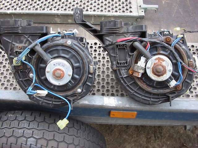

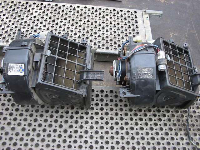

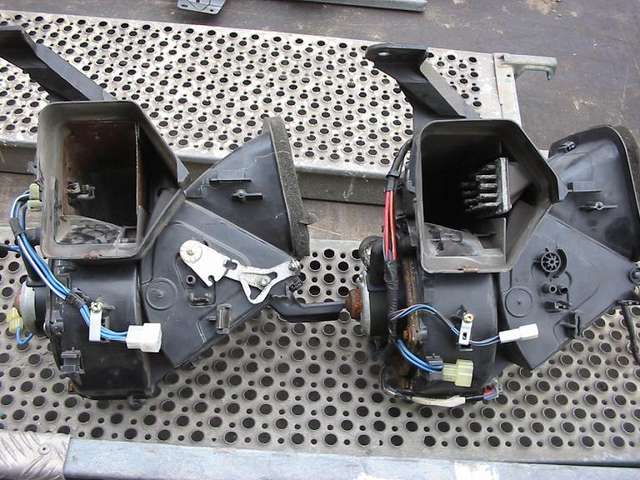

O mistrzu jeszcze gdybys mial w wiekszej rozdzielczosci co by mozna bylo kolory kabelkow stwierdzic w powiekszeniu, a najlepiej do ktorych kostek w aucie ma to byc podlaczone to byloby juz full servis ;)
Przekazniki dodatkowe wwystepuja wlasnie w automatyku i to sa te 2 cylindryczne ustrojstwa widoczne na zdj. 2 i 3.
Natomiast ja stwierdzilem jeszcze cos ciekawszego, otoz wyobrazcie sobie ze mam i rezystorki i widzialem wlasnie ten radiator od tranzystora, gniazda i kabelki oczywiscie rowniez wystepuja od obu wersji. Wnosek? MODUL UNIWERSALNY !!! :lol:
Mam jeszcz 2 pyt. - gdzie w tym module wchodzi kabel do tranzystora i do czego sluzy ten gumowy wezyk???

A tranzystor z radiatorem jest tak umieszczony żeby chodzący wiatrak go chłodził. Sprytne... :roll:

Obrazek Obrazek Obrazek Obrazek Obrazek
Mam nadzieję że starczy ci zdjęć bo więcej nie mam.

Ja jeszcze dodam, że taki rezystor łatwo zrobić. Potrzebny jest tylko drut oporowy odpowiedniej średnicy, może być takiej samej jak oryginał lub wiekszej. Z tym że przy nawijaniu trzeba zmierzyć jego rezystancje. Jeśli drut bedzie grubszy, to bedzie go trzeba wiecej nawinąć, ale i wytrzyma on wiekszy prąd czyli jest mniejsze prawdopodobieństwo że się spali.

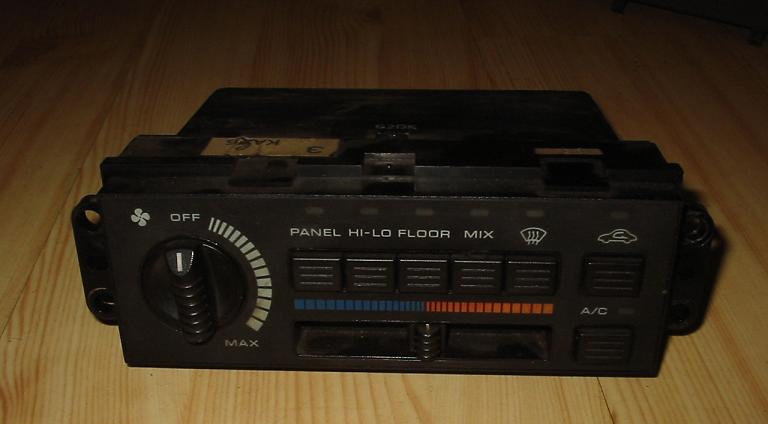

Mam pytanko. Jak wygląda regulacja płynna z zewnątrz?
Czy się różni wizualnie?

Posty: 4278
Wygląda to tak
