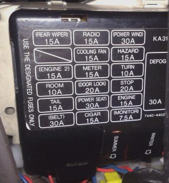

Tak w weekend będę chciał dobrać się do CPU i mam nadzieje że to coś z nim może nie łączy... A czy na forum mamy opis tych bezpieczników pod nogami - szukam ale nie wiedzę :P chciałbym wyjać bezpiecznik ROOM

adrian_seki pisze:Tak w weekend będę chciał dobrać się do CPU i mam nadzieje że to coś z nim może nie łączy... A czy na forum mamy opis tych bezpieczników pod nogami - szukam ale nie wiedzę :P chciałbym wyjać bezpiecznik ROOM
Bezpiecznik ROOM znajduje się na środku pierwszej rajki od dołu. Jest wysunięty poza resztę bezpieczników do przodu .

autor: Scyzor
Bezpieczniki w kabinie:
Re: Podświetlenie zamkow i przelacznikow przy klamkach
: 2017-01-30 19:28
autor: adrian_seki
Dziękuje Scyzor :)
