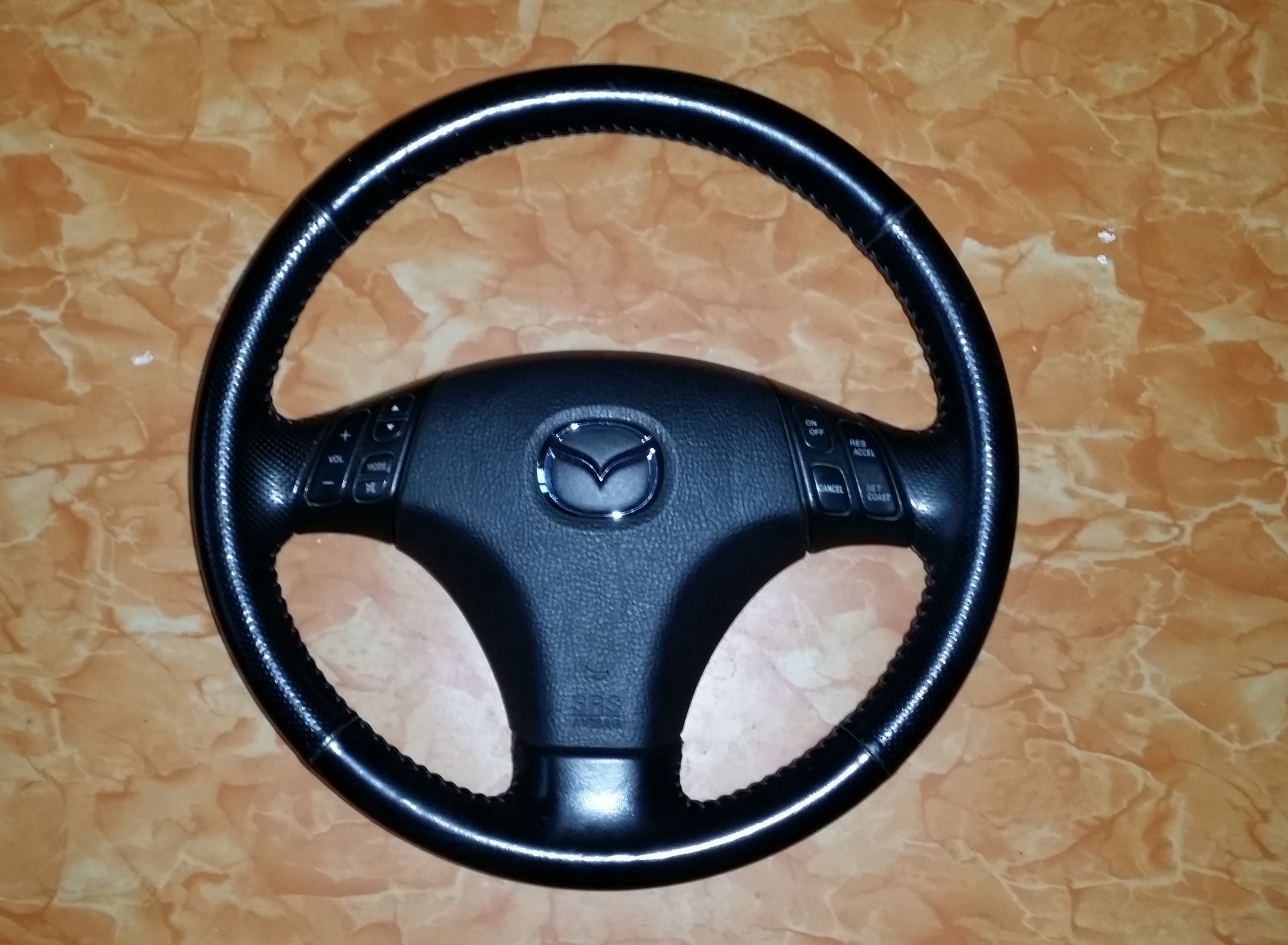

Montaż kierownicy od Mazda 6 i Mazda RX8 w Ford Probe przepraszam za błędy ,poniewaz brakuje mi słów do dokładnego wyjaśnienia tak jak źle mówię po polsku jeszcze.

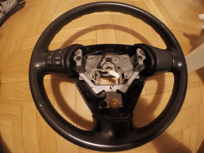

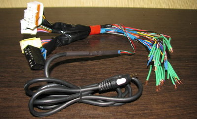

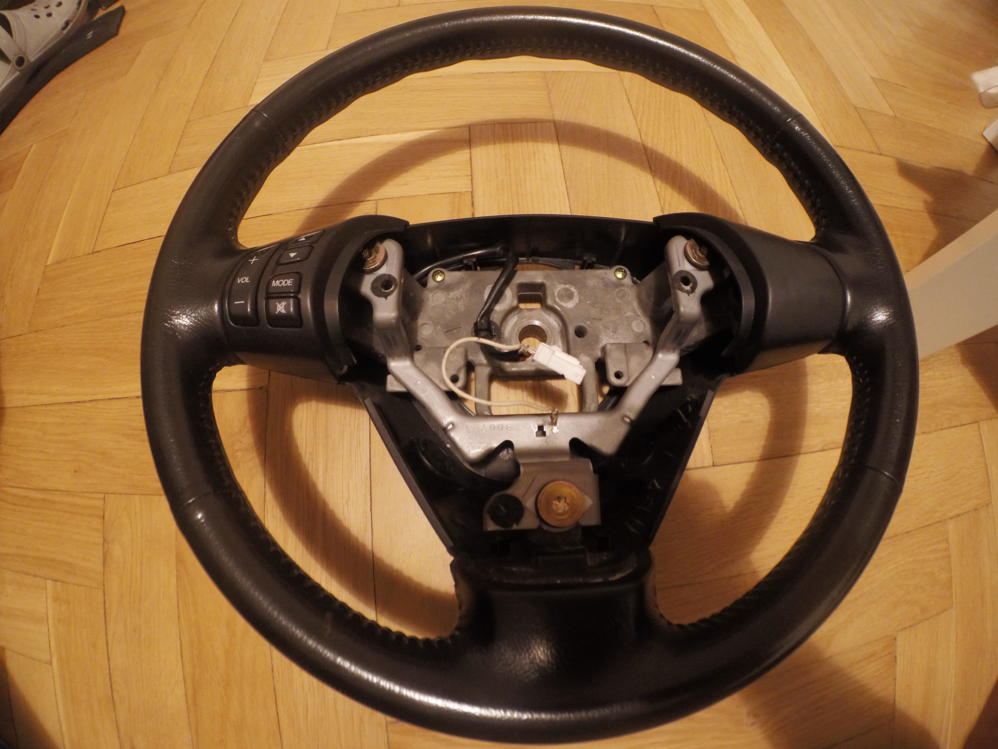

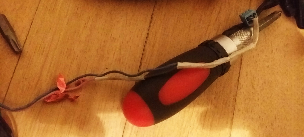

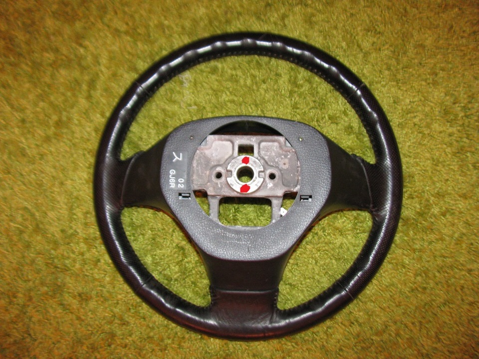

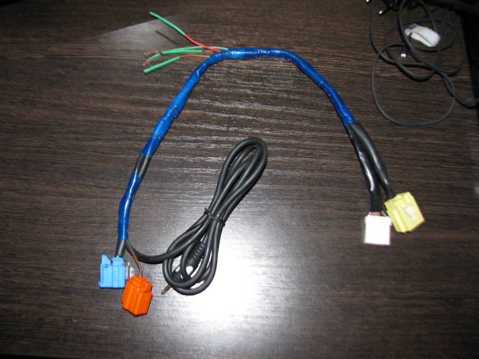

I tak trzeba kierownica od Mazda 6, taśma,Jack 3.5 mm
To wszystko dla kierownicy Mazda 6

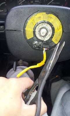

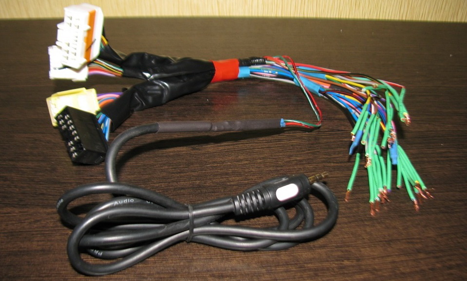

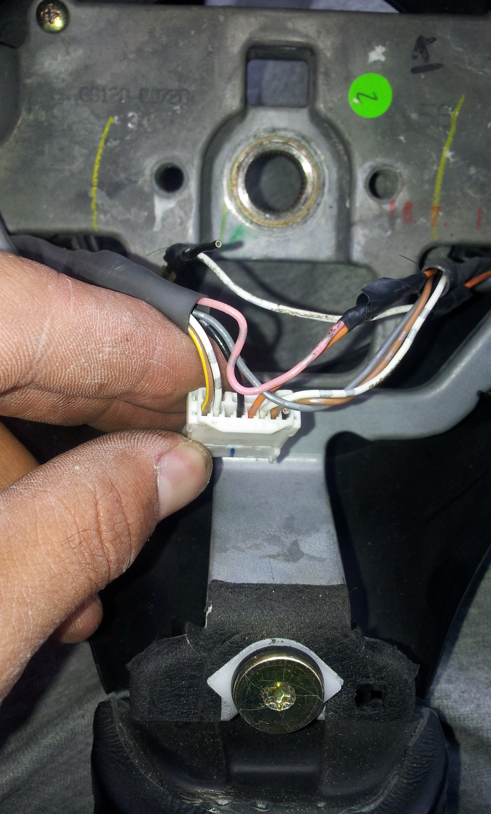

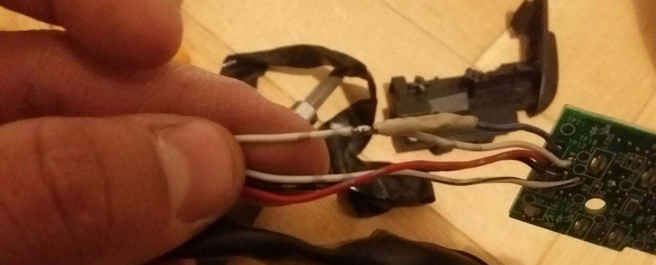

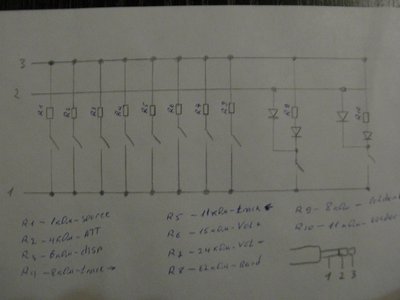

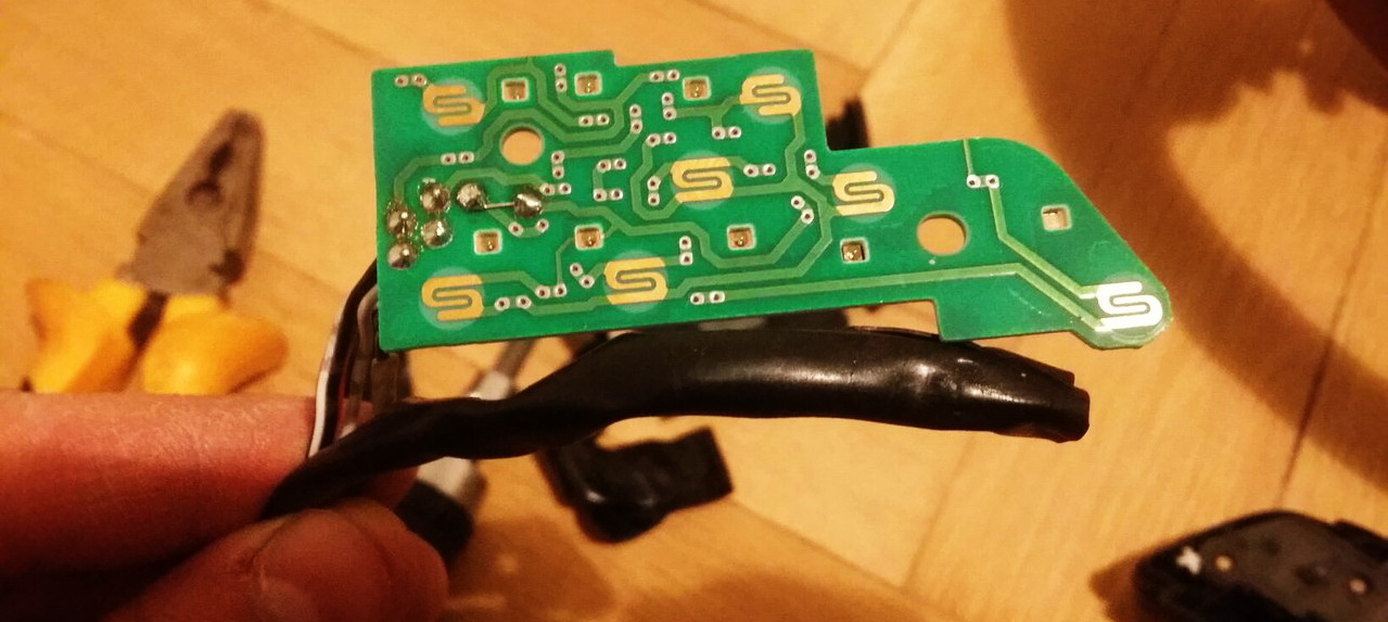

Na zdjęciu 5 widoczny jest pasek ze złączem Jack 3.5 mm, to już lutowane do podłączenia przycisków na kierownicy do radio

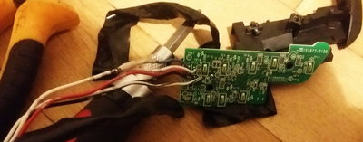

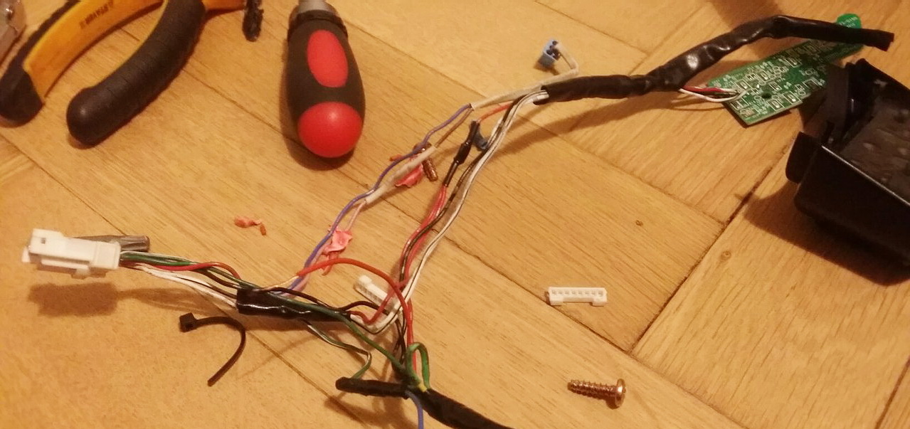

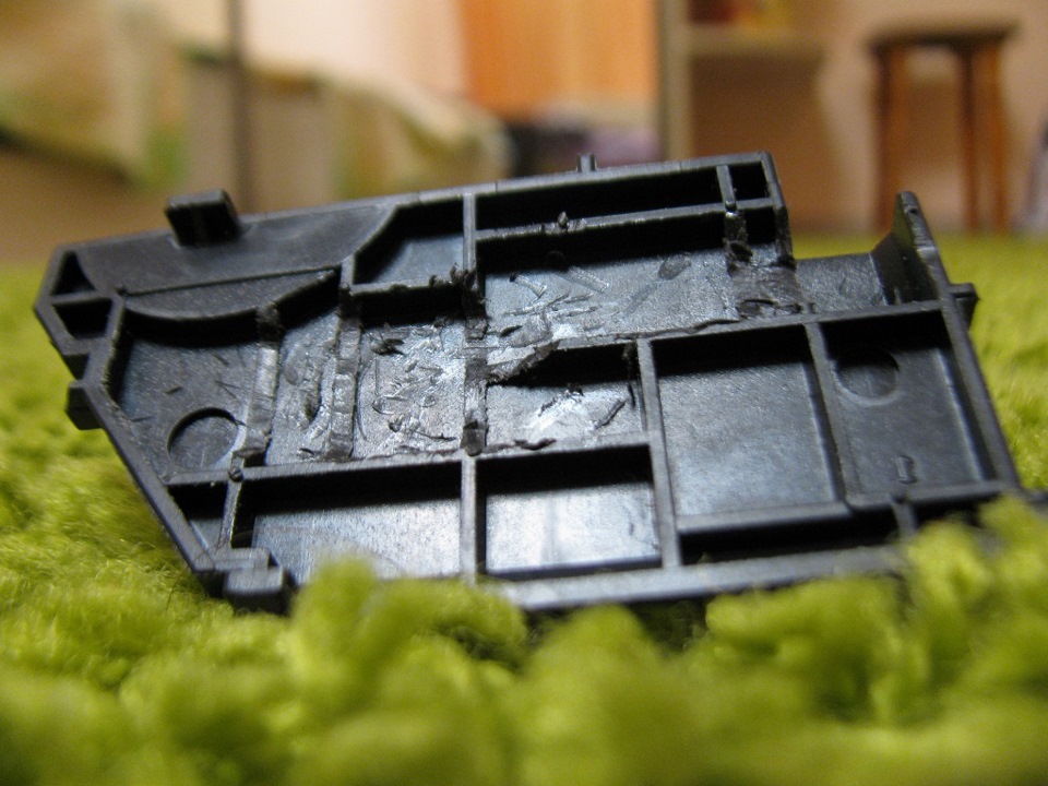

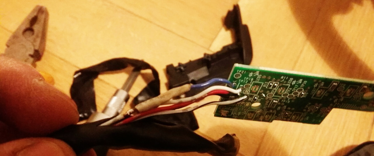

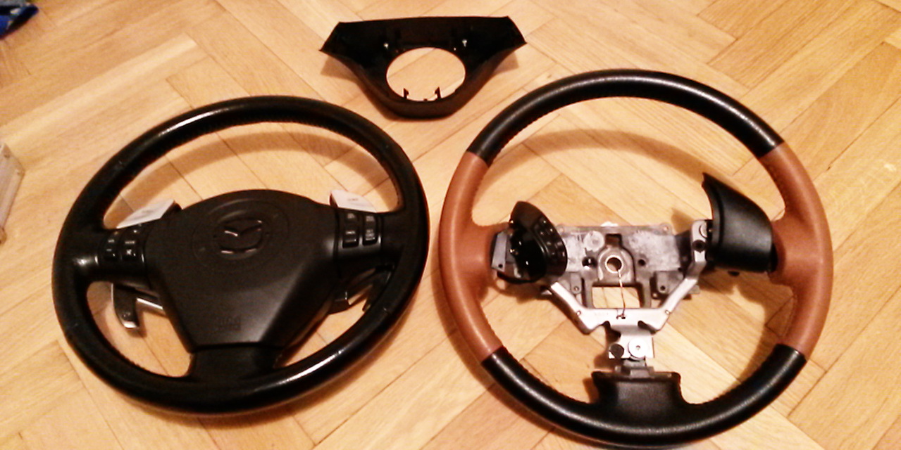

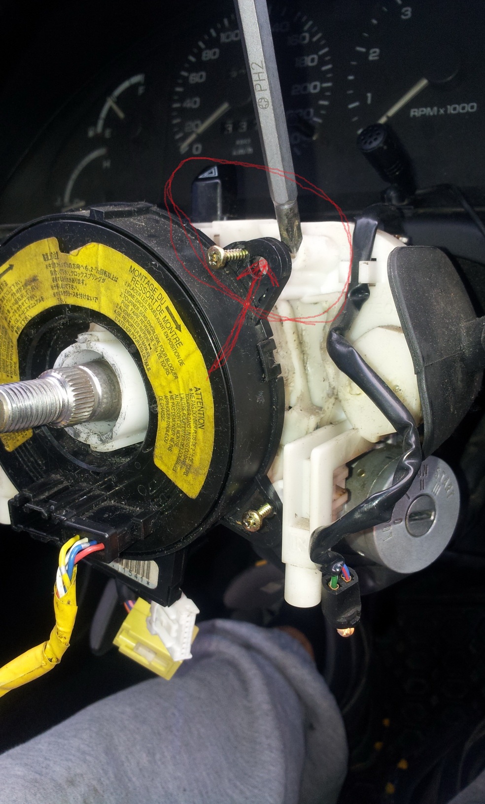

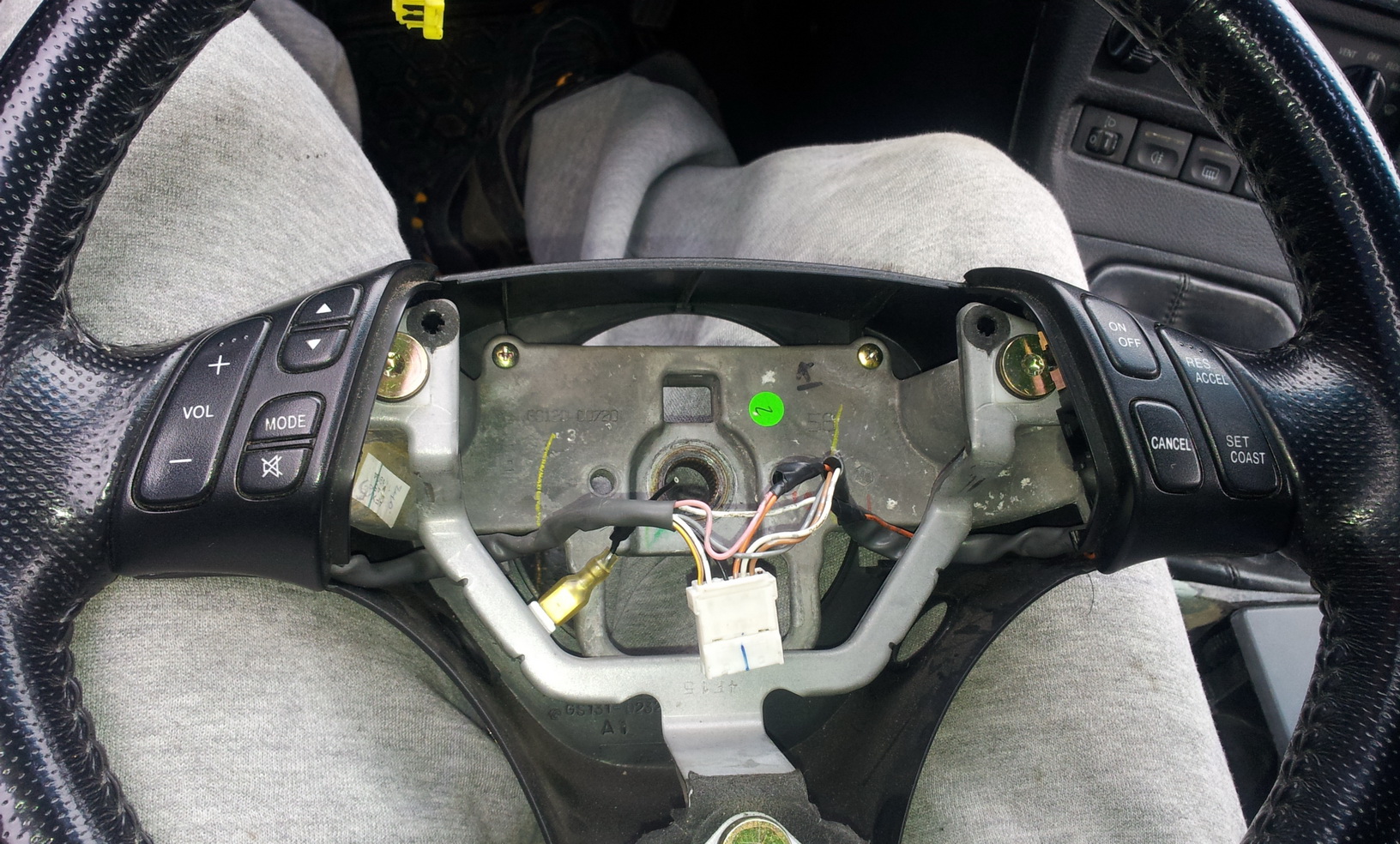

W kierownicy robimy dwa otwory (czerwone kropki na zdjęciu 6 — otwory o średnicy 6mm).

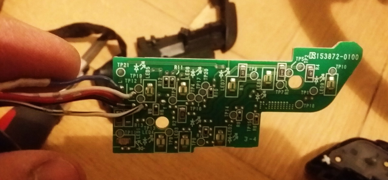

Robimy przyciski działa na Pioneer, Sony

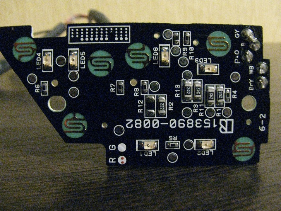

R4 — 24kOm
R5 — usuwamy
R6 — 8kOm
R7 — 3kOm
R8 — 1kOm
R9 — 3kOm
R10 — usuwamy

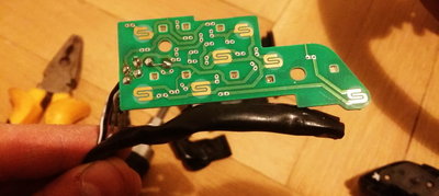

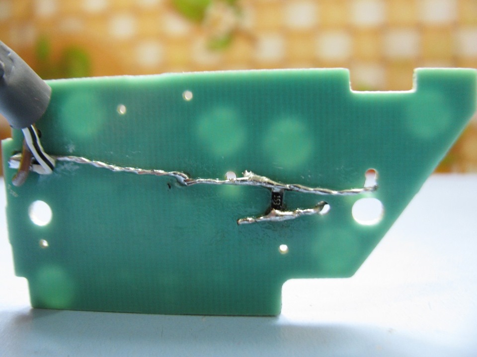

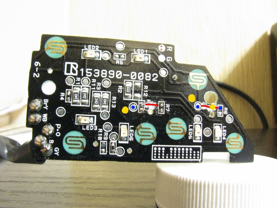

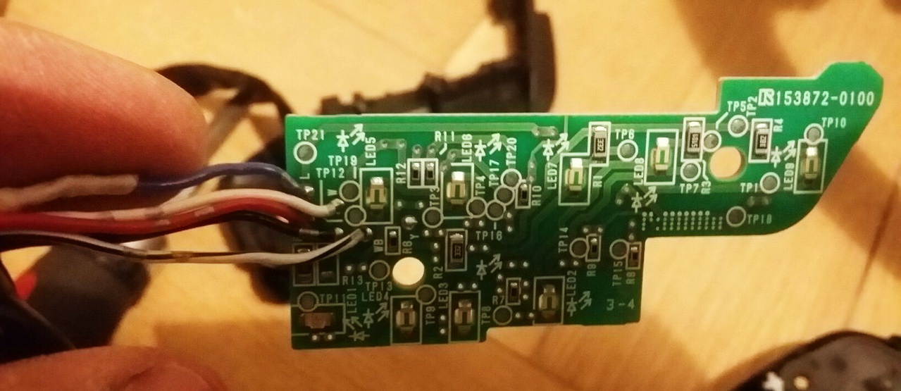

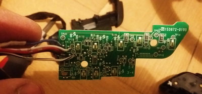

Na zdjęciu 8 rezystor z odwrotnej strony płytki 15kOm.

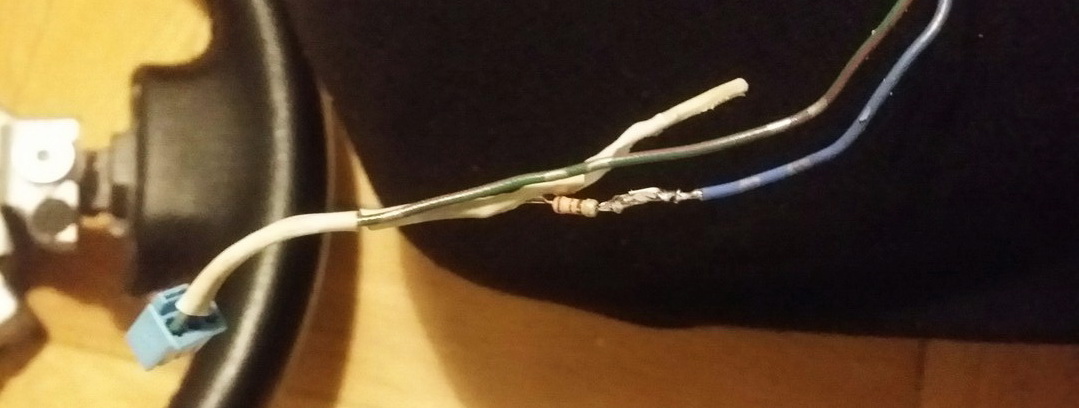

Usuwamy część niepotrzebnych utworów, na zdjęciu 8 czerwone paski, wiercić trzy małe otwory, na zdjęciu 8 żółte kropki. Na odwrotnej stronie płytki biało-czarny przewód łączymy z pinami na płycie głównej (niebieskie kropki) przez wywiercone otwory. Na schemacie pokazano, jak podłączyć gniazdo od słuchawek (styki 1 i 3). W pokrywie od przycisków wycinamy zworki, aby stanowiły przewody i rezystor.

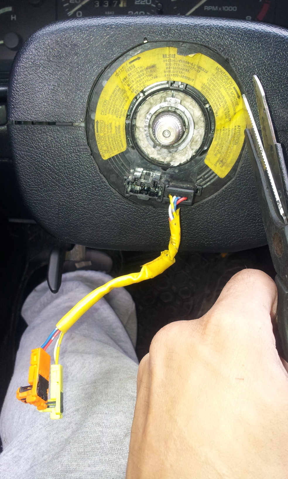

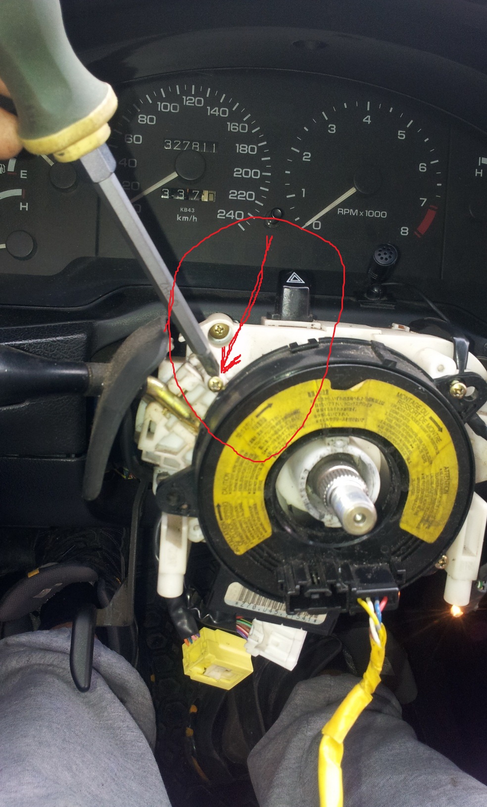

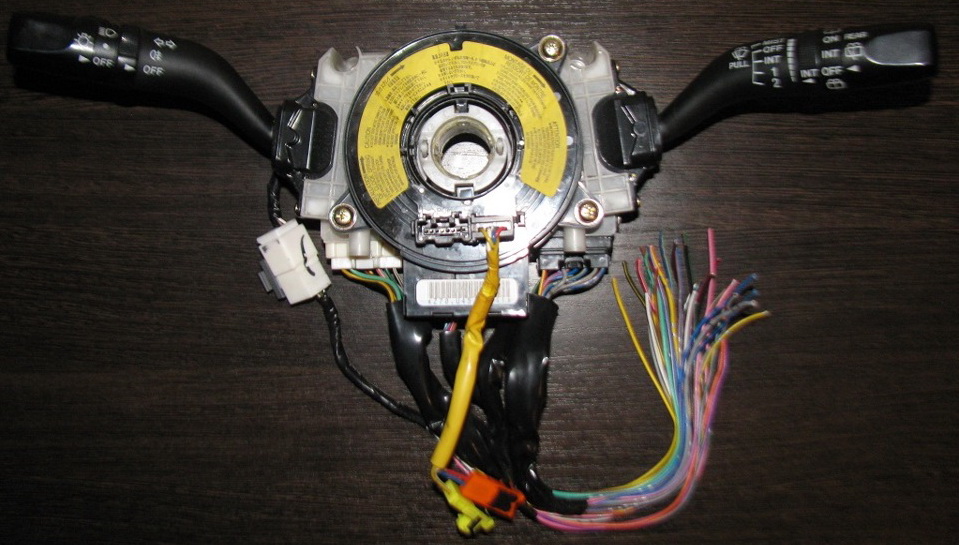

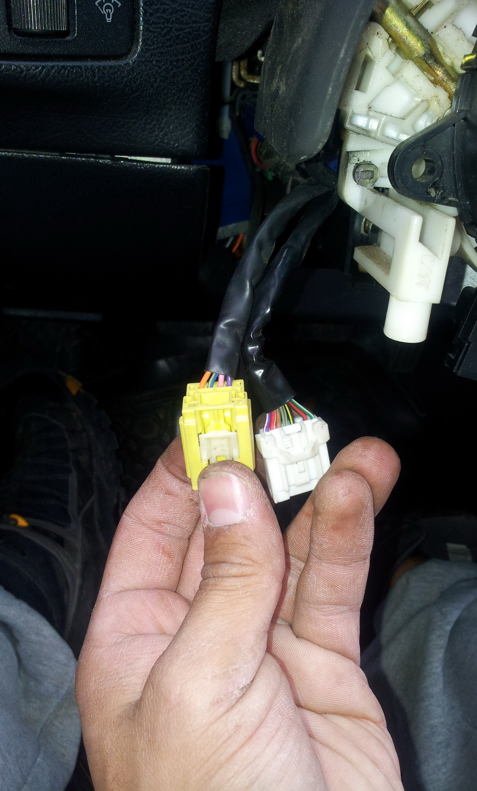

Montaż kierownicy

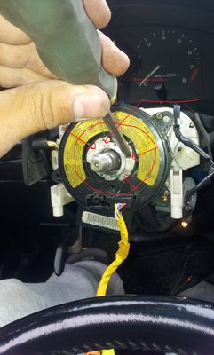

Tu lenistwo było pisać,na zdjęciu narysowałem co i jak
Na zdjęciu 7 włożyłem w centrum papieru co by nie chodziła

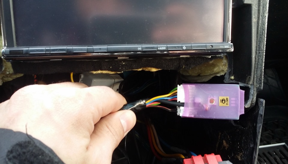

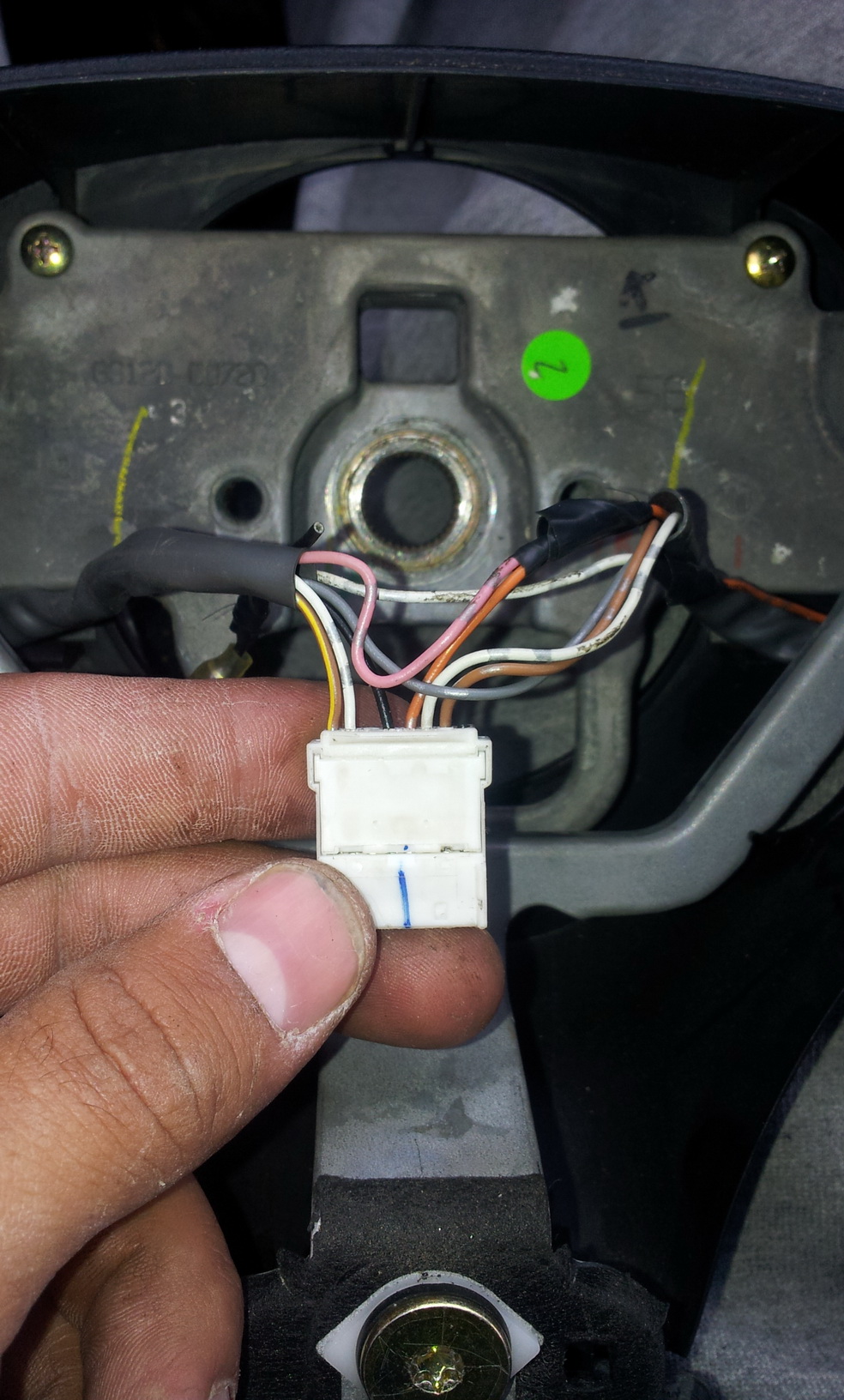

Do podłączenia przycisków na kierownicy od Mazda RX8 użyłem Adapter przycisków kierownicy uniwersalny AIRC 1,2
tylko na płytce trzeba przenieść kable i przylutować rezystory na przewody,ale nie pamiętam już i nie mogę znaleźć zdjęcia,więc trzeba rozebrać kierownicę
http://www.meguna.ru/accessories/adapte ... /index.htm
Białoruska firma Meguna znana w Rosji na różnych modeli zegarów, czujników i immobilizer ze sterowaniem dotykowym.Adapter działa z przycisków na kierownicy, zbudowanych na zasadzie dzielnika rezystancyjnego i radio, które mają wejście przewodowego sterowania (Remote Control) lub wejście podczerwieni ir zdalnego sterowania.
Ale na Białorusi ja go nie znalazłem,musiałem jechać do Moskwy,warto w Rosji przybliżoną 50 dolarów
Działa jako programator i można zaprogramować oddzielnie każdy przycisk z podwójną wartością
W teorii w Polsce powinny być odpowiedniki takich pilotów
Ale można spróbować zamówić sobie taki adapter do przycisków https://ru.aliexpress.com/af/CARAV-R%25 ... st=0&tc=af
http://www.pac-audio.com/productDetails ... ductId=207

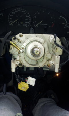

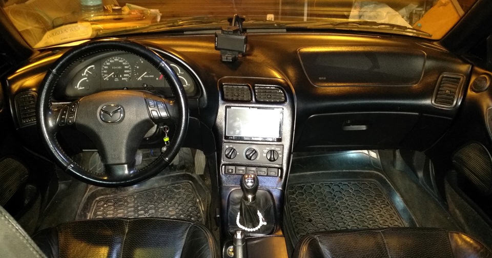

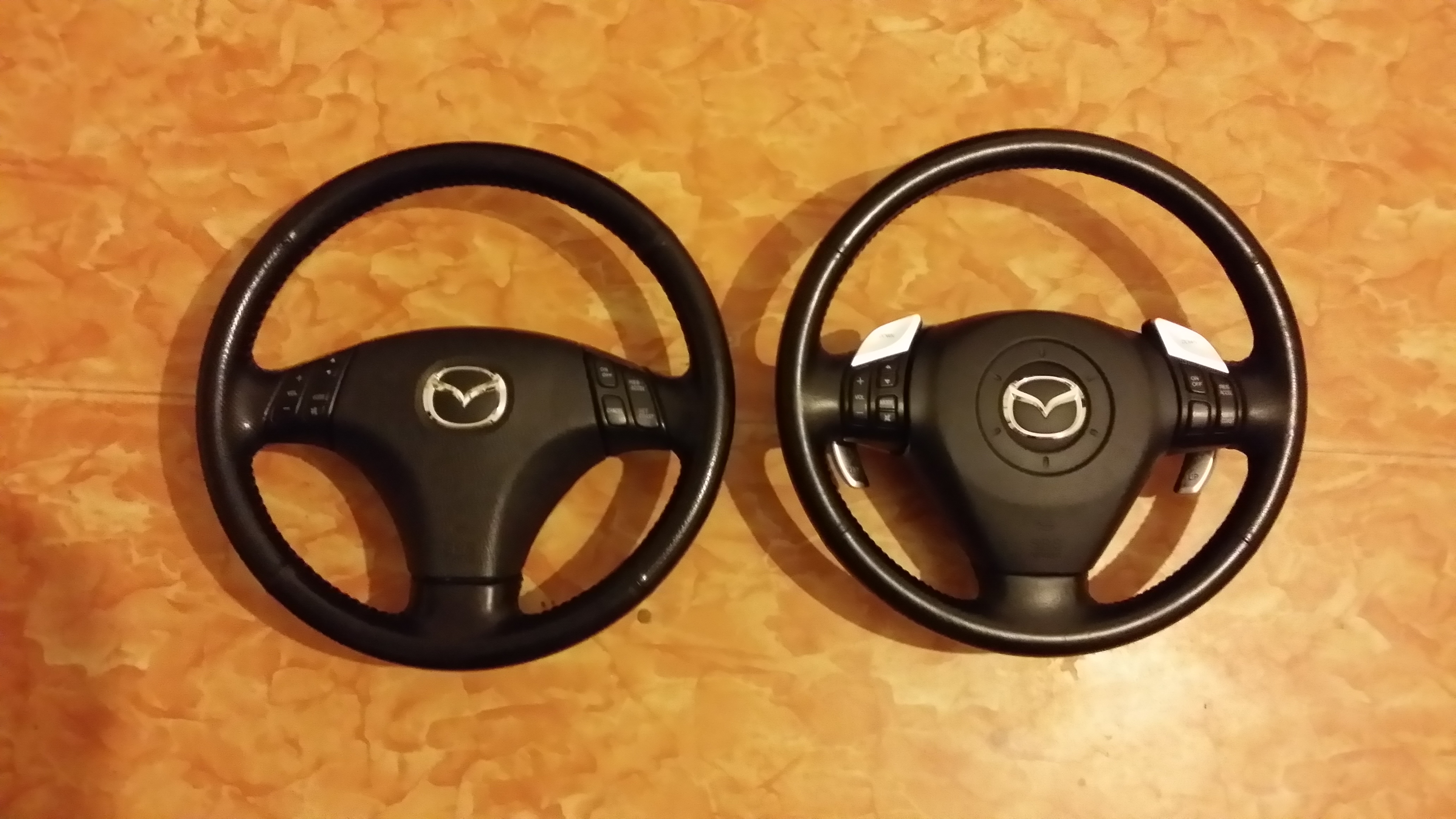

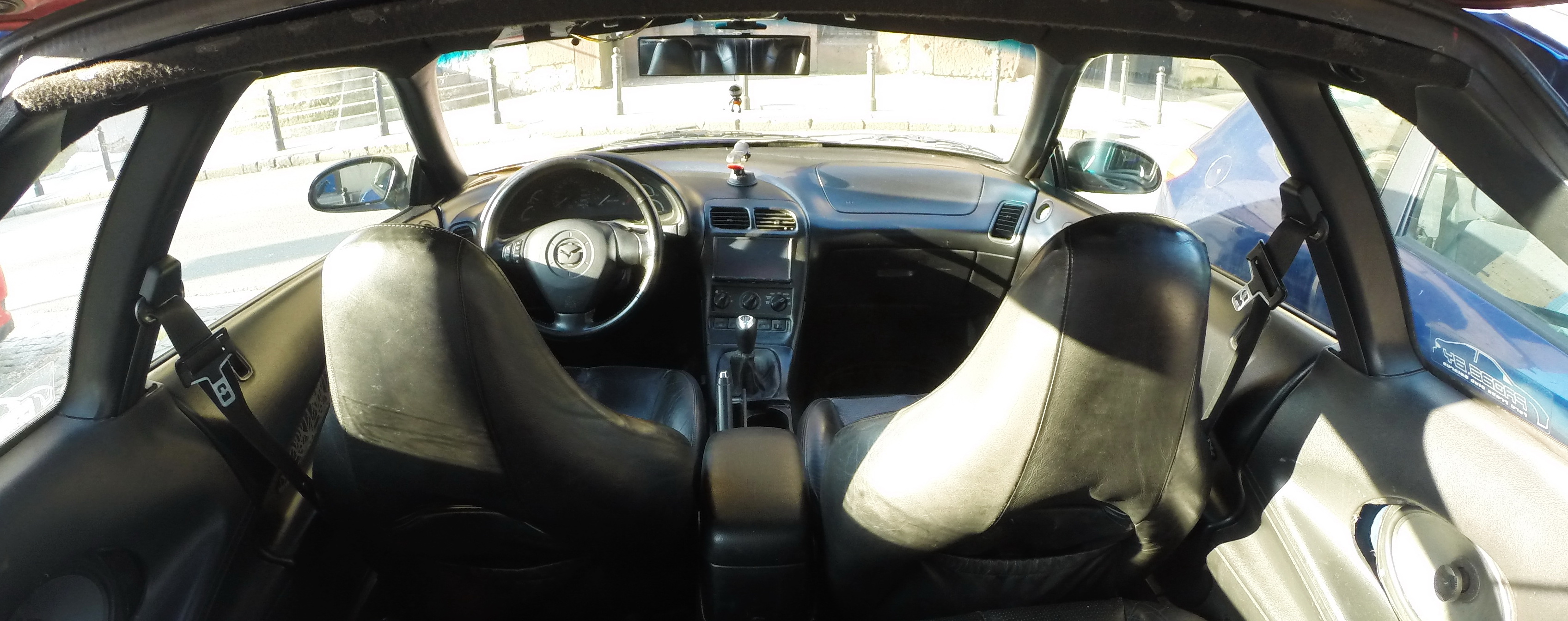

A tak wyglądają kilka wersje kierownic w Ford Probe
Ostatnio zmieniony 2017-02-05 11:10 przez maugli2106, łącznie zmieniany 2 razy.
- Benet
Re: Kierownica od Mazda 6 i Mazda RX8 w Ford Probe
Kierownica z RX8 ładniej pasuje, z Mazdy 6 za wąska moim zdaniem

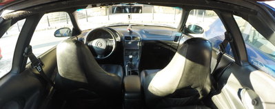

Z łopatkami wygląda bardziej sportowo i oto chodziło
