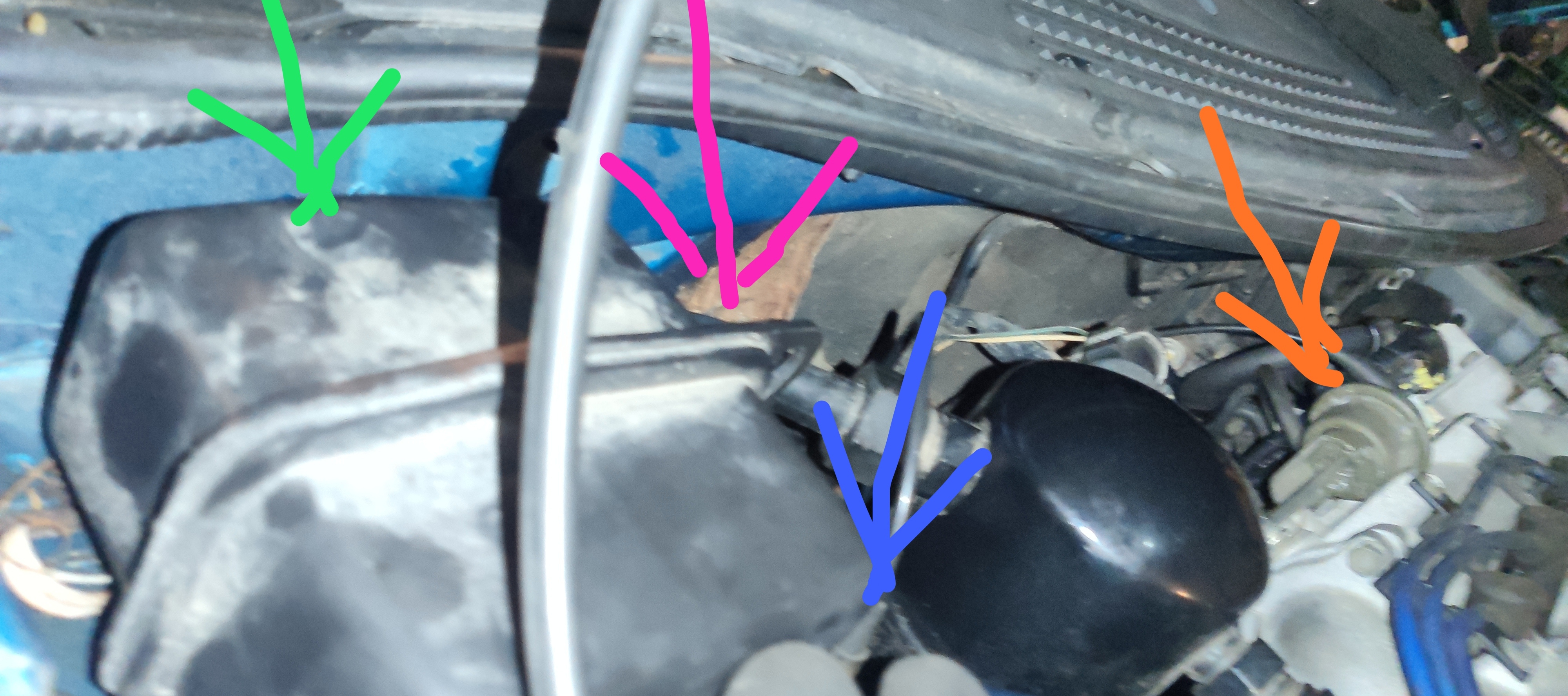

Walka z nawiewem ciąg dalszy - tylko szyba. Brak pomysłów jak naprawić więc będę wykluczał.
Zdj:
1) zielona strzałka jeden wężyk
2)różowa strzałka jeden wężyk do kabiny - w żadnej pozycji wentylatora i nawiewu nie czuć ciśnienia/podcisnienia
3)niebieska strzałka. Rozgałęźnik w kształcie litery F. Tam gdzie numerujac od strony szyby czołowej. Pierwszy wężyk (poziomy) idzie do pomarańczowej strzałki. Drugi (pionowy) do zielonej. Trzeci pionowy do kabiny.
4)pomarańczowa strzałka - brak ciśnienia i podciśnienia. Na wyłączonym silniku jestem w stanie "dodawać gazu" na tym urządzeniu, na włączonym już nie.
Generalnie nie mam nigdzie ciśnienia/podciśnienia przy tej puszce.
W środku radio wymontowane, panel z przyciskami, tunel środkowy, schowek. Chodziłem za wężami i nie znalazłem nieszczelności. Jakieś pomysły ? Na głowę już dostaje.
przełącznik nawiewu
