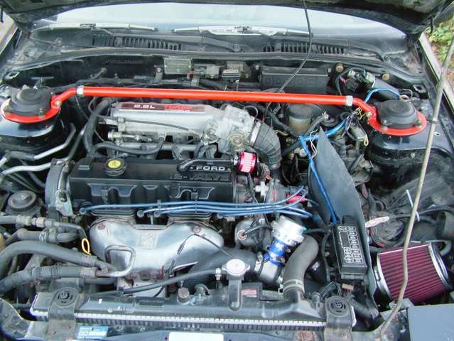

Jako że pokrywa zaworów znajduje się też w wnętrzu (komory silnika) to postanowiłem się tu podpiąć i pochwalić swoim dziełem:
Jak Wam się podoba?

jeszcze wypoleruj 12 vavle, albo na czerwono :D

Drzymek rewelacja z tym kolorem :twisted: :twisted:
