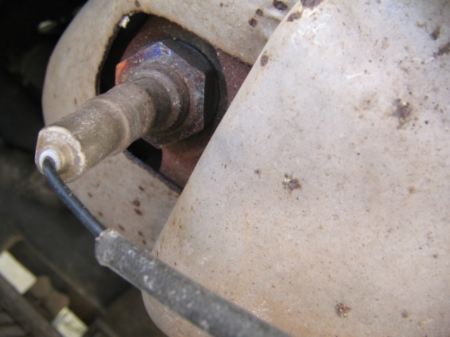

Ej, zaraz, chwilunia, momento! Ile kabli ci wychodzi z sondy? Oryginalna ma jeden kabel. Sonda lambda NGK (NTK) NTK - OZA624-E1 (bez końcówki) to jest sonda która będzie pasować do proba. A może w otulinie termolizolacyjnej kabel jest przerwany? jak ja wyciągnełem swoją to kabel samoistnie wyszedł z sondy (starość nie radość. Najlepiej zrób kilka zdjęć, może da się ocenić co jest 5
Sonde odkręcasz normalnym kluczem płaskim, o ile się nie myle 17 lub 19. Pamiętaj że wykręcasz na zimnym silniku

Spoko, świece też na zimnym wymieniam . No ja niedługo ide po Probka to postaram się cyknąc jakieś dokładniejsze fotki. Coś mi się jednak wydaje jak tak mówisz, że też będe musiał kupic sobie nową...Wojtas89 napisał:

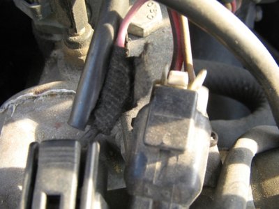

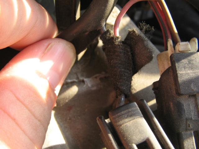

Są i fotki. Tak jak widac czarny kabel biegnie sobie w otulinie która jest lekko rozcięta i dołączony kabel różowy, który biegnie w oddzielnej otulinie...

Do czego biegnie ten różowy kabel? Jutro sprawdze u siebie ale wydaje mi się że już z wtyczki wychodzi tylko jeden kabelek Jak będziesz juz wymieniał sonde to pamiętaj że długość przewodu ma znaczenie(pisze to ze względu na to że na 98% kupisz sonde bez końcówki ) , najlepiej przed ucięciem zmierz ile cm ma przewód od sondy do wtyczki i jak będziesz zakładał nową to przewód ma być takiej samej długości . Jeszcze jedna istotna sprawa: przewodów od lambdy sie nie lutuje (jak byś miał taki zamiar), w pudełku będzie zacisk To chyba na tyle

ten różowy kabel to widać że jakaś rzeźba poklejona izolacją i też mnie zastanawia do czego biegnie?!
