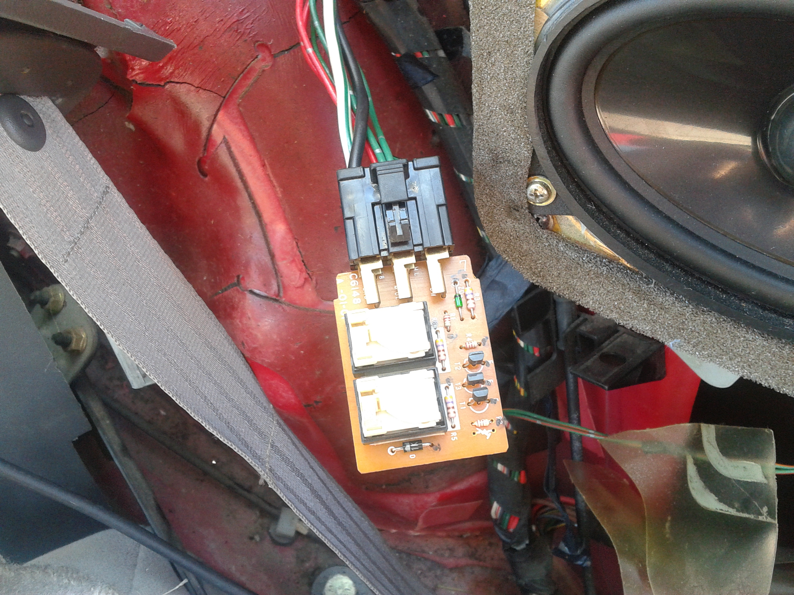

Witam. w moim autku nagle przestały działać przyciski UNLOCK po obu stronach jednocześnie. Wszystkie bezpieczniki są ok. LOCK działa, podświetlenie też. Nie mam zamka z pilota ani żadnych modyfikacji. Zawsze podczas zimy mam jakieś cyrki z elektryką mimo tego że jest garażowane.
Czy to może być wina centralki koło głośnika z tyłu po lewej stronie?

Za zamykanie i otwieranie zamków odpowiada centralka o której wspominasz. Składa się ona z dwóch przekaźników. Jeden odpowiada za zamykanie a drugi za otwieranie. Bardzo możliwe że przekaźnik odpowiadający za otwieranie nie działa. Można to sprawdzić otwierając puszkę tzn. wyciągając płytkę z puszki na której przylutowane są dwa przekaźniki. Naciskając przycisk na przemian, zamknij otwórz, widać który przekaźnik działa a który nie działa.

Dostałem się do centralki zamka. Przed demontażem Lock jeszcze działał - Unlock nie - po obu stronach.
Mając centralkę przed oczyma zamykanie działało - słychać było dźwięk przekaźnika. Przy otwieraniu głuchy jak pień. Odłączyłem wtykę od puszki w której znajduje się płytka z dwoma przekaźnikami. Wyczyściłem wtyki (które wyglądały jak nowe barwy żółtej). O dziwo po ponownym podłączeniu przestał się zamykać. A wiec teraz nie działa LOCK i UNLOCK. Przyciski w obu drzwiach - nie działają. I teraz ciekawa rzecz. Nie znam się za bardzo na obwodach elektrycznych. Gdy wyjąłem płytkę z puszki, wyglądała ona na nienaruszoną. Zdjąłem osłony obu przekaźników - też ładnie wyglądają. Gdy palcem naciskam nań to o dziwo zamki zamykają się i otwierają - tak jak powinny - czyli prąd dochodzi do silniczków zamka. Tylko szkoda, że nie dzieje się to po naciśnięciu przycisków w drzwiach. W załączeniu fotka centralki z przekaźnikami. Czyżby szlag trafił całą centralkę? Reszta chyba działa skoro ręczne zwarcie przekaźników wywołuje prawidłowe zamykanie i otwieranie. Co o tym myślicie?
dzięki za odzew, nie miałem jeszcze sposobności by dobrać się do tej centralki. Warunki pogodowo garażowe nie pozwalają póki co. Jestem ciekaw czy może jeśli faktycznie przekaźnik odpowiedzialny za unlock padł, to czy można go jakoś reanimować czy też będę musiał poszukać używanej centralki. Być może jakiś kabelek na złączu zaśniedział przez dużą wilgotność przy tej pogodzie lub coś w tym stylu. Z autopsji jeśli coś mi szwankuje z elektryką to zazwyczaj są to jakieś banalne usterki typu zaśniedziałe złącze lub coś podobnego.
-- dodano 2013-04-21 16:49 --

Do centralki dochodzi cienki, zielono czarny przewód. Jest to przewód którym dostarczamy impuls zamykania i otwierania zamków. żeby sprawdzić czy centralka jest sprawna należy do tego przewodu doprowadzić +12V. Bezpiecznie można to zrobić wykorzystując próbówkę samochodową 12V.Końcówkę z krokodylkiem podłączamy do plusa a końcówkę z lampką do pinu z przewodem ziel/czarn, spowoduje to zadziałanie zamka /warunek sprawna centralka/.
Informacja dodatkowa ,impuls zamk. i otw.przekazywana jest jedno przewodowo. Zamyka imp.12V a otw.imp. 12V pomniejszony o spadek napięcia na oporniku 4,3koma
