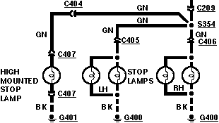

Re: Żarówka do 3-go światła stop - jaka?
Górny stop masę bierze bezpośrednio z klapy bagażnika w punkcie G401, plus idzie przewodem ze złącza C404 przy prawym zawiasie klapy i dalej z prawej lampy zespolonej z S354 aż do C209 z przodu po lewej przy nogach kierowcy.
Skoro nie ruszałeś prawej lampy, to spaliłeś żarówkę w klapie, a po trzaśnięciu przypadkiem żarnik zwarł i świecił, dopóki go znów nie wytrzęsło.
