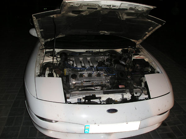

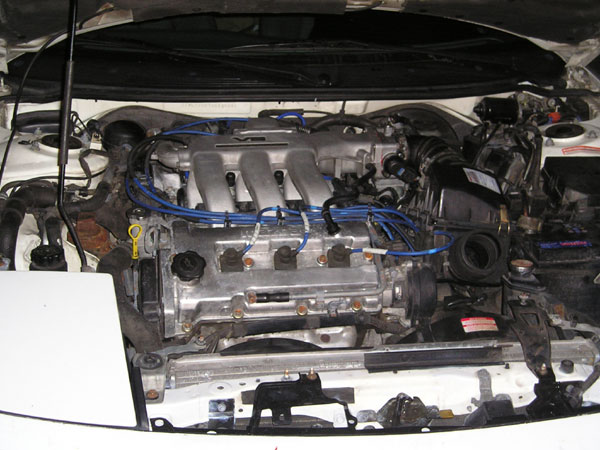

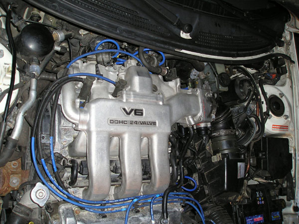

Niektorzy juz widzeli w okrojonej wersji. Nastapil kolejny etap i wsio dziala dobrze. Dzis bedzie kolejna zmiana - zobaczymy co wyjdzie.
Prace dzisiaj zostaly zakonczone. Auto pojechalo, bo nie bylo moje, ale na jesien do jednego swojego Probe wloze KLZE.
Elementy...
- silnik KLZE,
- przeplywomierz JE50,
- PCM KL31/36
Stan poczatkowy...
- zalozony silnik KLZE, ale z kolektorem dolotwym od KL - na tym od KLZE falowaly mocno obroty i nikt nie mogl sobie z tym poradzic),
- oryginalny PCM KL89,
Jesli ktos planuje taka zmiane, to przede wszystkim musi wiedziec pare rzeczy o swoim aucie.
Ja wam podam info w/g Forda Probe.
Okablowanie zostaje oryginalne - nie trzeba nic zmieniac, jesli bedziemy chcieli wlozyc PCM od KLZE.
Najlepiej jest jesli mamy PCM (ECU) z OBD I czyli =>95r. Nastepnie ustalamy jaki mamy typ PCM t.j. KL07, KLD7 czy KL89. Roznia sie dosc malymi szczegolami, ale istotnymi dla calosci: ECTF (Engine Colant Temp. Sensor) - KL07; CKP1 (Crankshaft Position Sensor #1) - KL07, KLD7.
Mialem do dyspozycji tylko PCM KL31/KL36 od KLZE, ktory jest z odpowiednikiem KL07 w silniku KL, czyli uwzglednial rowniez 2 w/w sensory. Auto oryginalnie mialo okablowanie i PCM KL89 (95r.), a wiec bez przewodow do tych czujnikow. Brak sygnalu z ECTF - wentylatory chodza non stop. Brak CKP#1 - nie da sie ustawic zaplonu. Do ECFT mialem odpowiedni element z silnika KL (w KLZE nie ma otworu na sensor), dolozylem do tego przewod do PCM i problem znikl.
Wiekszy klopot okazal sie CKP#1, umieszczonym w aparacie zaplonowym w rocznikach 93-94. Do dyspozycji mielismy tylko aparaty nowsze bez w/w. Niestety nie udalo nam sie na razie tego ominac i pozostanie wymiana PCM na nowszy (KL36) lub aparatu na starszy typ z czujnikiem. Wymiana przeplywomierza konieczna, a wystarczy tylko zmienic na odpowiedni - JE50.
Prace nie zostaly jeszcze zakonczone definitywnie, ale niewiele pozostalo. Elementy, ktorych nie zdazylismy zrobic (kumpel wraca do USA) to wywalenie definitywne EGR. gdyz we wstepnej fazie auto jezdzilo na oryginalnym PCM KL89. Nie ma on tutaj wiekszego znaczenia, gdyz PCM od KLZE i tak nie bierze go pod uwage. Aparat zaplonowy - wspomnialem wyzej dlaczego.
Efekty...
- Po zalozeniu oryginalnego kolektora od KLZE i doprowadzeniu silnika do odpowiedniej kultury pracy - zmian nie dalo sie praktycznie odczuc. Nie dosc tego, wywalalo nam bledy sond lambda. Zaznaczam, ze uklad EGR byl zalozony w KLZE.
- Wymiana przeplywomierza i PCMa na ten od KLZE wykazala nam bledy ECTF i CKP#1 - auto glupieje. Dokladamy ECTF, ale nie dajemy rady obejsc CKP#1, mimo wielu kombinacji.
Mimo to... efekt wymierny i odczuwalny. Zmienia sie przede wszystkim zakres obrotowy. Juz przy 2500 obr. auto dostaje niezlego kopa i ciagnie tak az do ok. 7000 obr. Czy moc sie podniosla, tego nie mielismy jak sprawdzic, ale elastycznosc auta poprawila sie niesamowicie. O ile w KL auto trzeba mocno wciagac na obroty, aby uzyskalo maximum, tutaj wyczuwalnie nastepowalo to juz przy 3000-3500 obr. Niestety przez blad CKP#1, nie udalo nam sie osiagnac maximum efektow - zobaczymy to za jakis czas, jak kumpel wroci.
Na koniec dodam tylko, ze ten Ford Probe ma wydech bez katalizatora, tlumik koncowy Greddy, przewody WN NGK (nie pamietam nazwy, ale te najlepsze), swiece NGK Iridium IX, kompletne sportowe sprzeglo.
