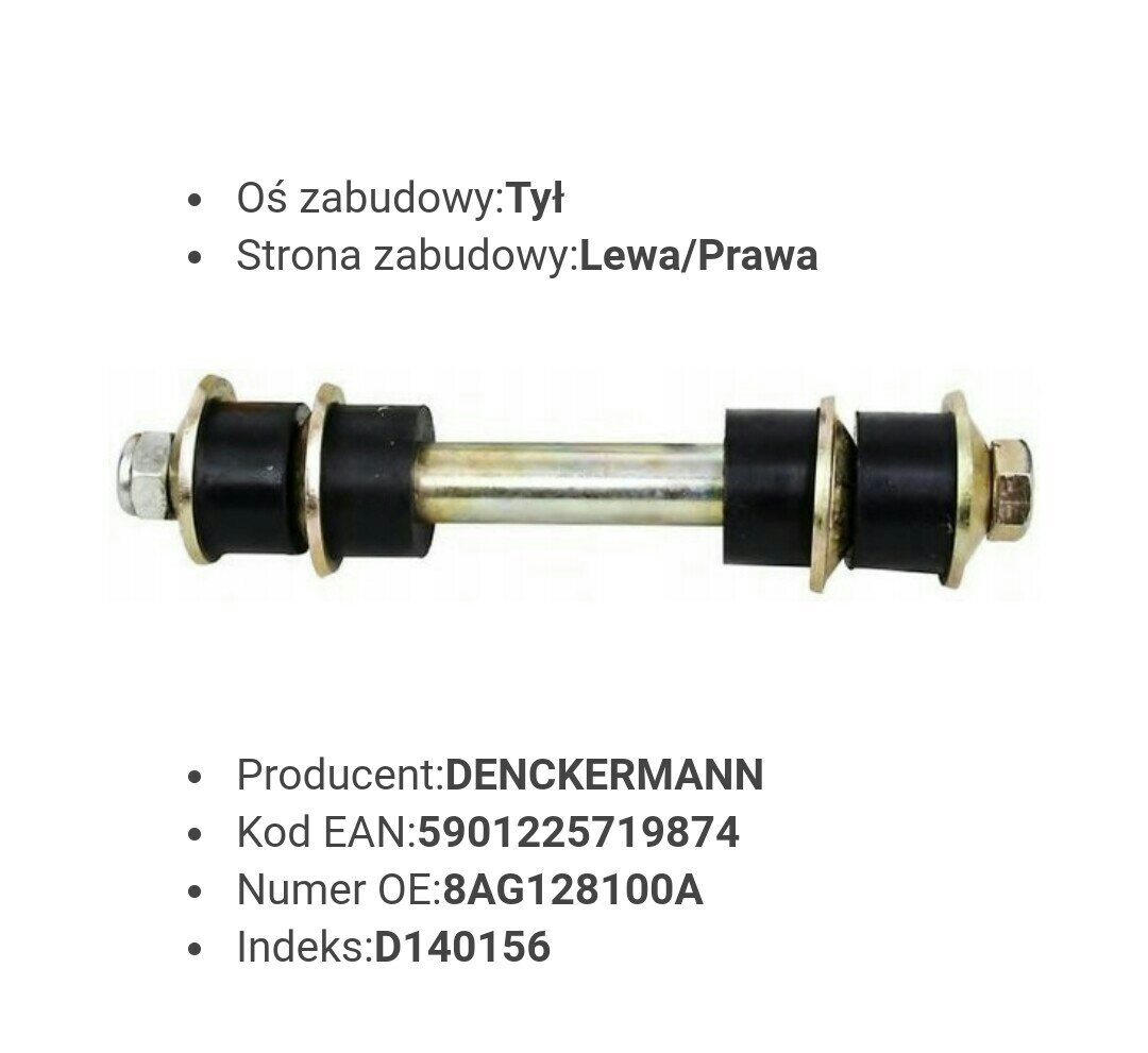

Tył :
Producent:DENCKERMANN
Kod EAN:5901225719874
Numer OE:8AG128100A

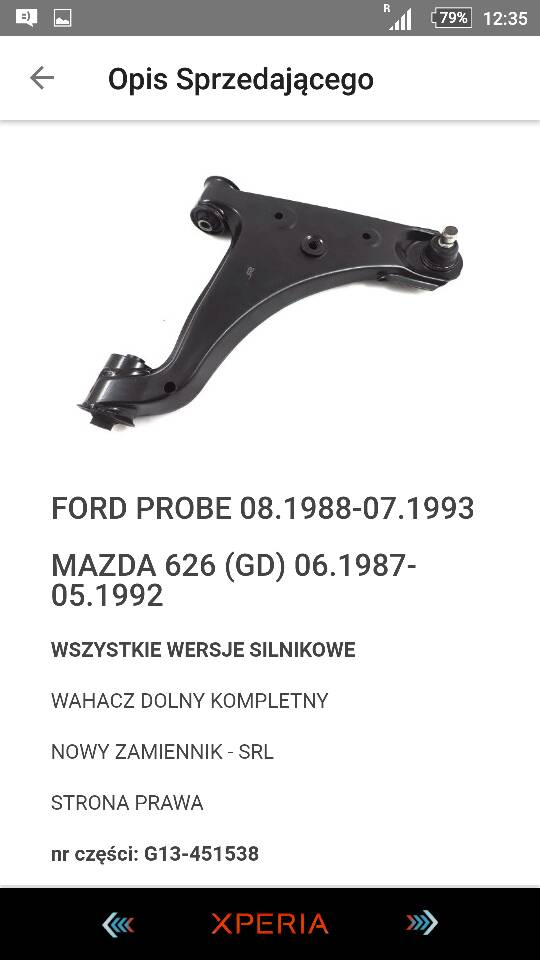

Wahacz kompletny prawy przód:
Producent: SRL
nr części: G13-451538

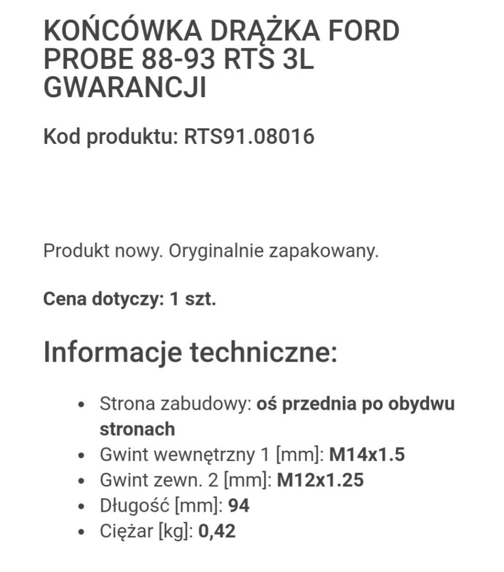

Końcówki drążków przód - prawy / lewy
Producent: RTS
Kod produktu: RTS91.08016

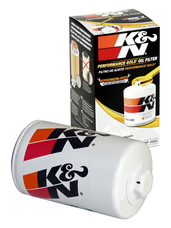

FILTRY DO LX'a od K&N
Paliwa nr PF-2200
Oleju HP-2009
Powietrza 33-2026

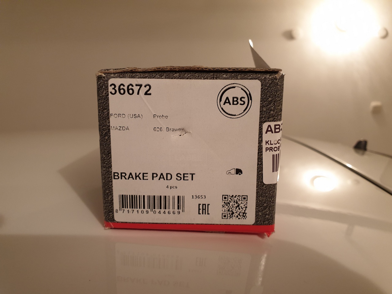

- klocki hamulcowe tył
firma ABS
36672

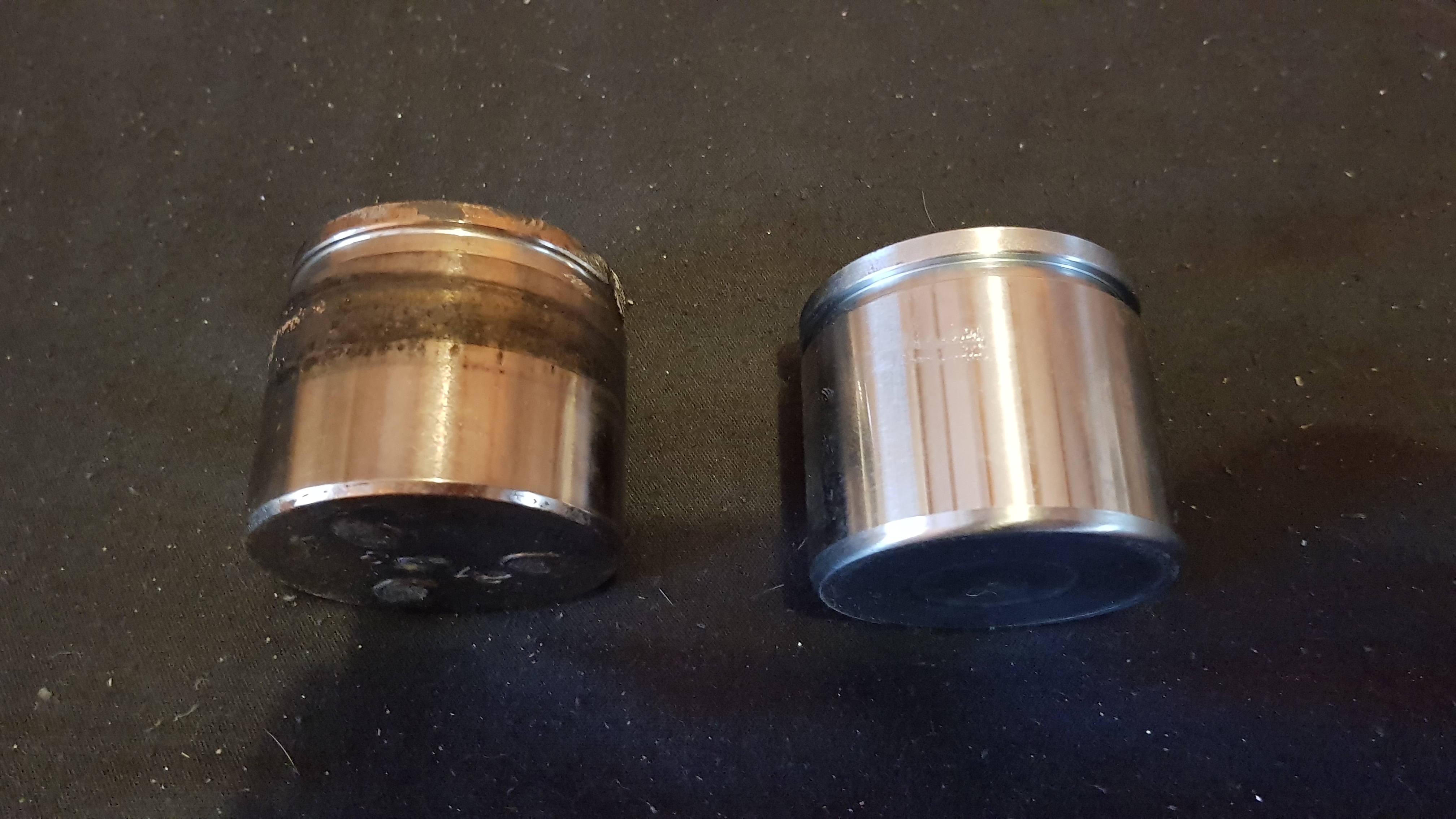

Tłoczki do zacisków przednich. Pasuja rozmiarowo z Toyota Prius Hybrid 1,5 2003-2009
Kody znalezione na necie:
Frenkit P544502
Budweg Caliper 235446
Fte RKS8652004
Na fotce autofren (dodam kod jak znajde pudelko :P)
Rozmiar:
Wysokosc 45,7
Srednica 54
Do tego zestaw gumek autofren d4213

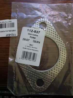

- uszczelka układu wydechowego między tłumikiem środkowym a rurą środkową i między rurą środkową a tłumikiem końcowym
symbol 112 837 - firma BAT Bronisze www.bat.net.pl - średnica otworu uszczelki 5,5 cm, rozstaw otworów na śruby ok. 9,2 cm

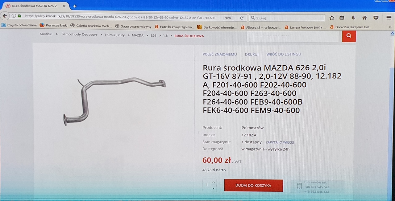

- rura wydechowa pomiędzy tłumikiem środkowym a końcowym (50 mm śr. wewnętrzna)
Rura - Polmostrów 12.182, Mazda 626 2.0i GT 16V 87-91, FEK6-40-600

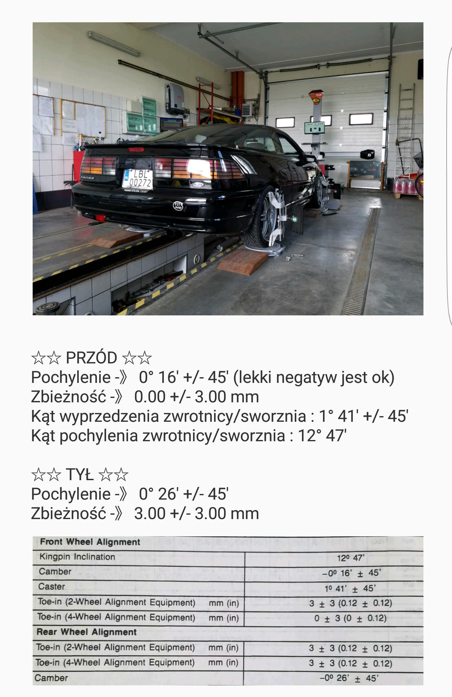

W załączniku zbieżność w GT pierwszej generacji

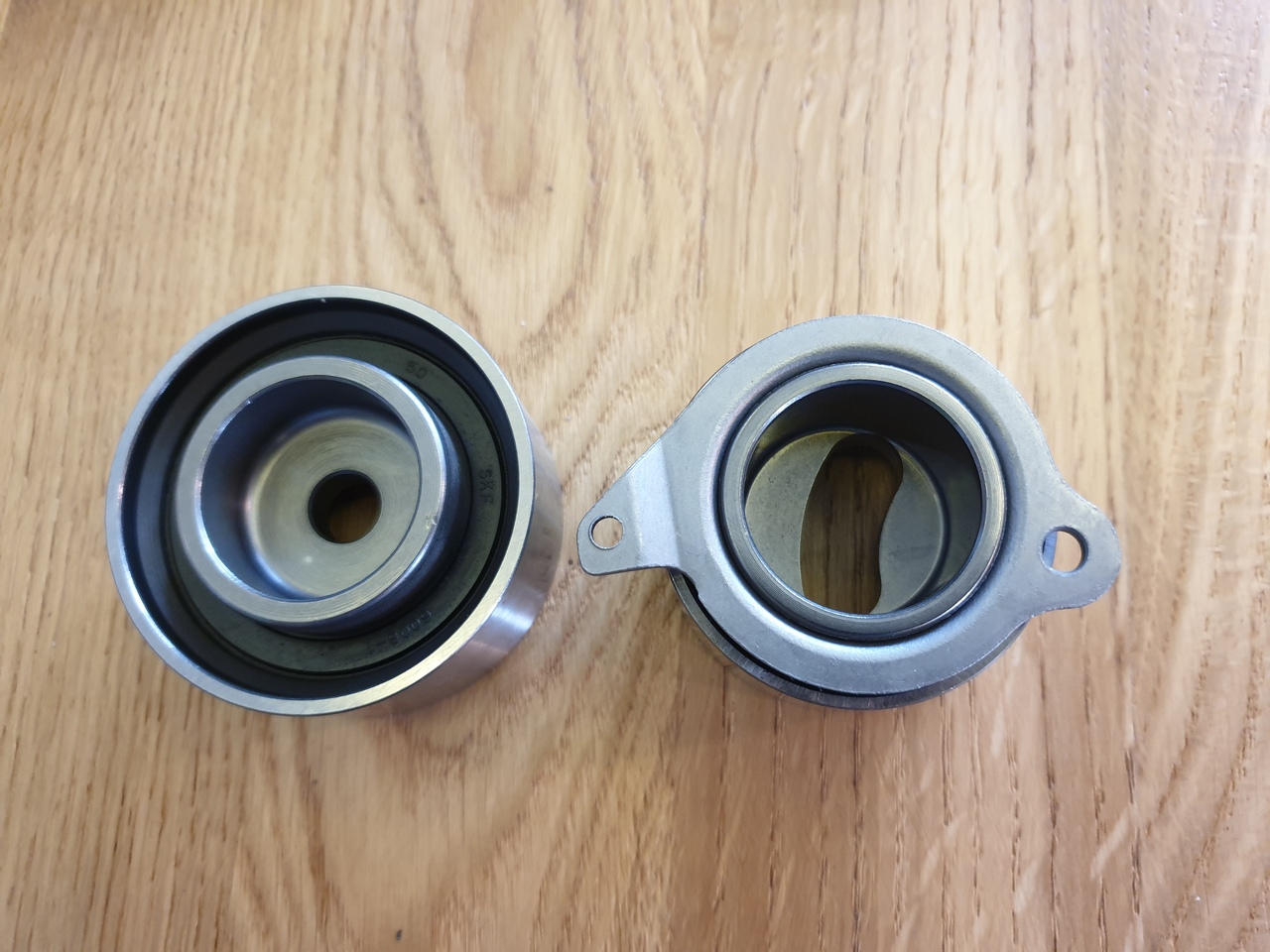

Rozrząd
- Rolka prowadząca: VKM 84600
- Rolka napinajaca: VKM 74600

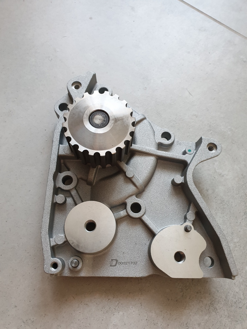

- Pompa wody: GMB:GWF-64A, A310152P, AIRTEX- 4053

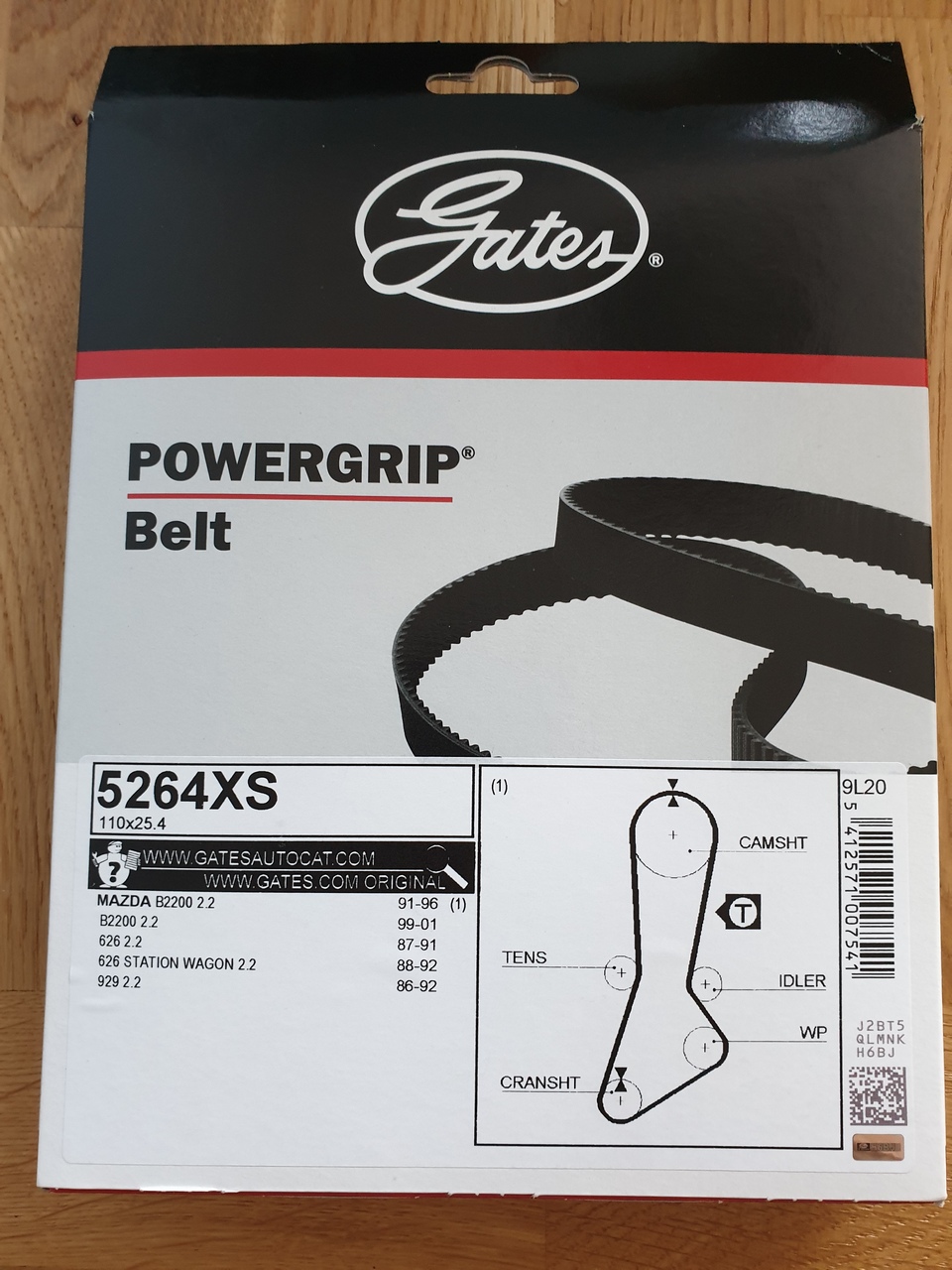

- Pasek rozrządu: Gates 5264XS

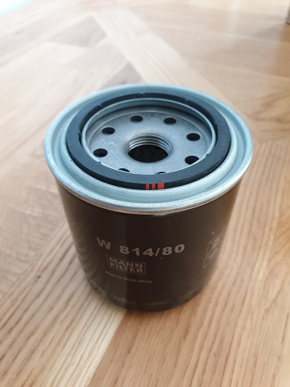

- Filtr oleju: MANN FILTER W 814/80

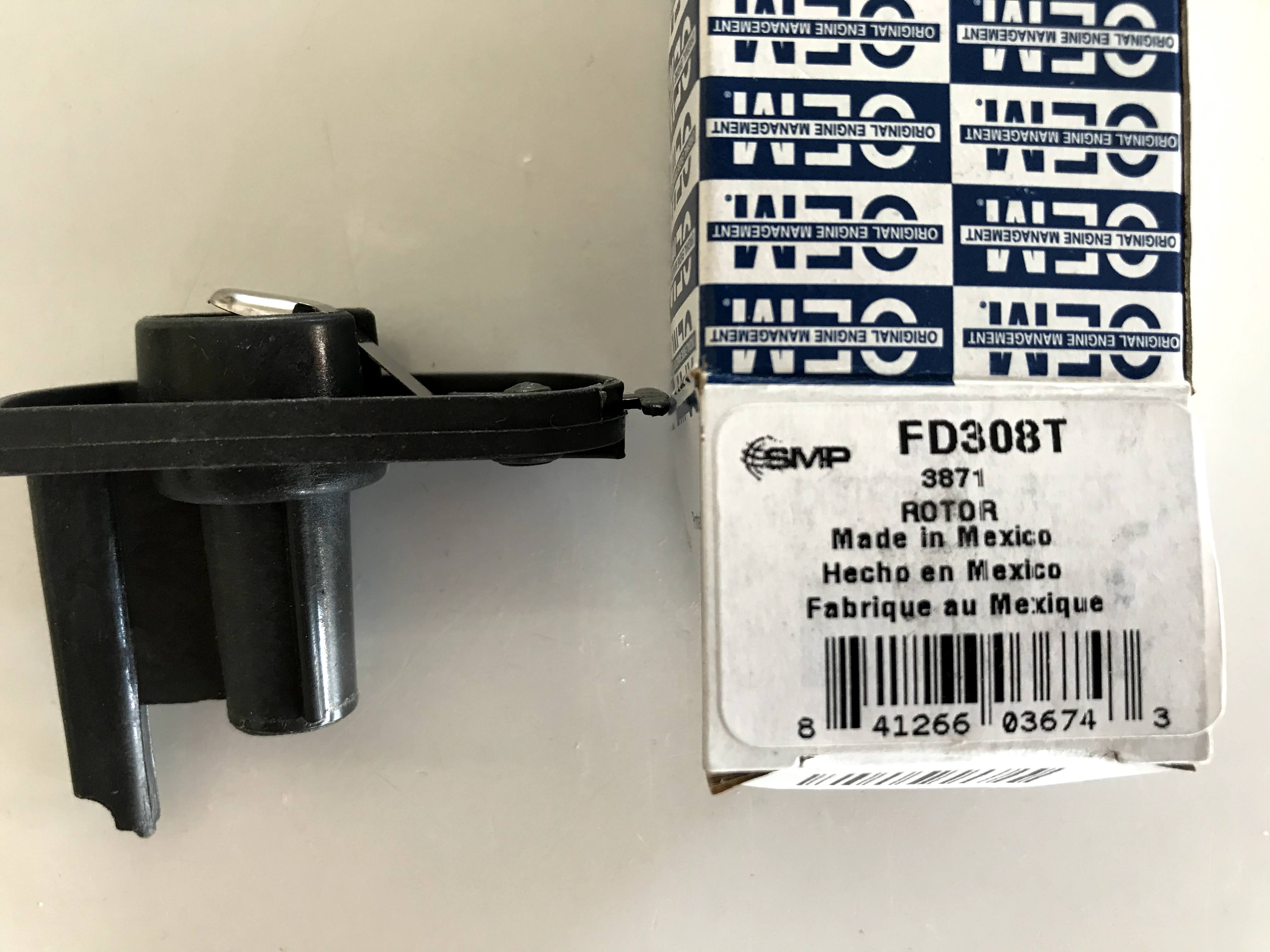

Probe LX
-Świece Autolite AP104
-Termostat MOTORAD 13009
-Kopułka SMP FD199T
-Palec zapłonowy SMP FD308T

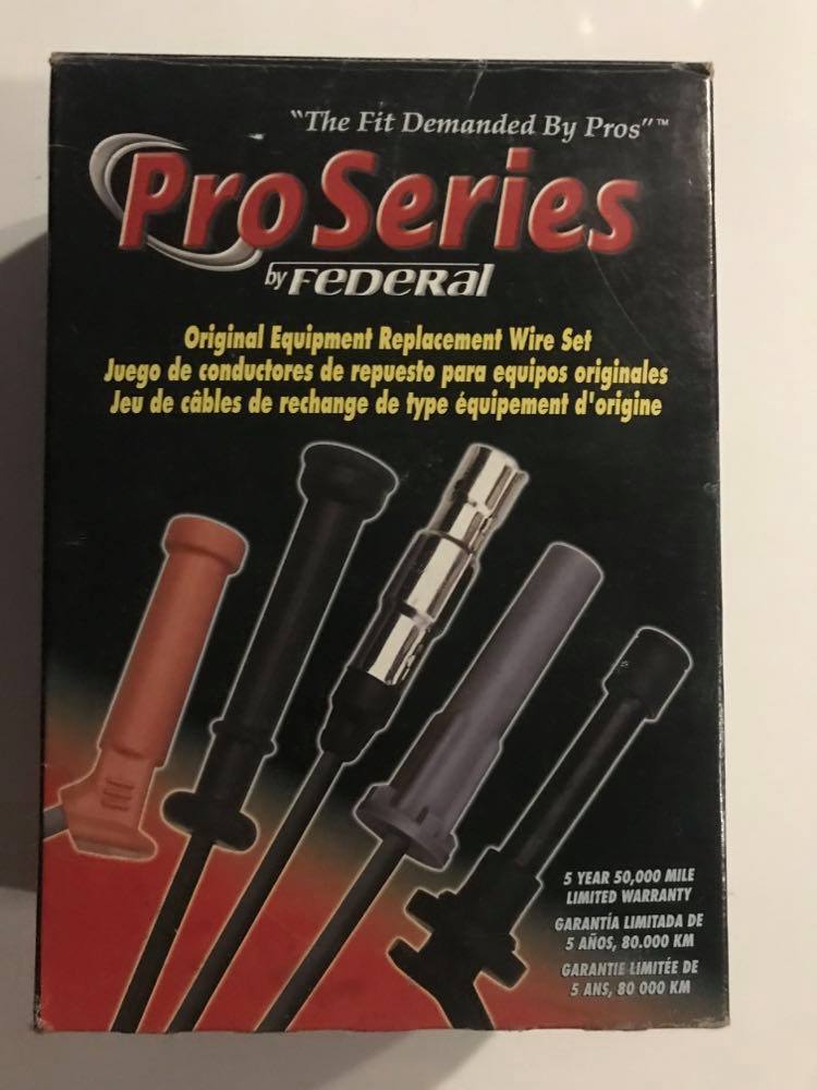

Probe LX
Przewody zapłonowe Pro Series 26639

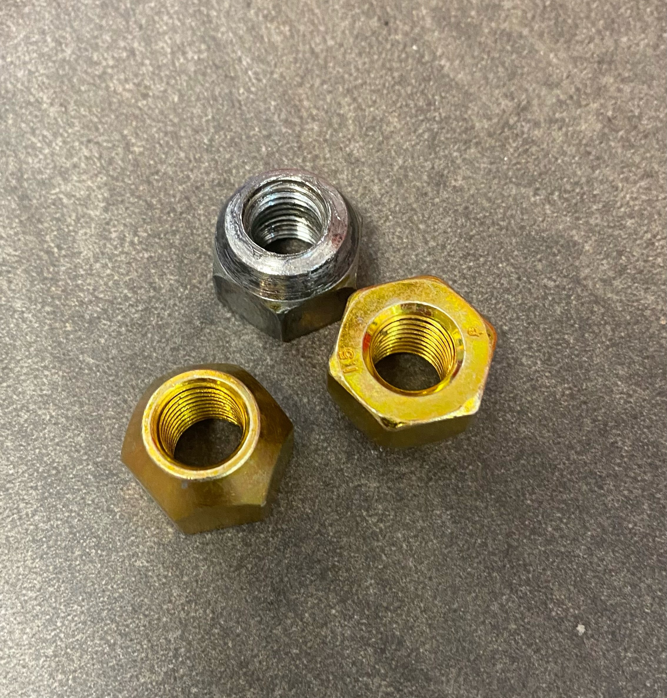

śruby do oryginalnych felg na klucz 21 gwint 1,5
Producent FEBI BILSTEIN
Indeks FE11939

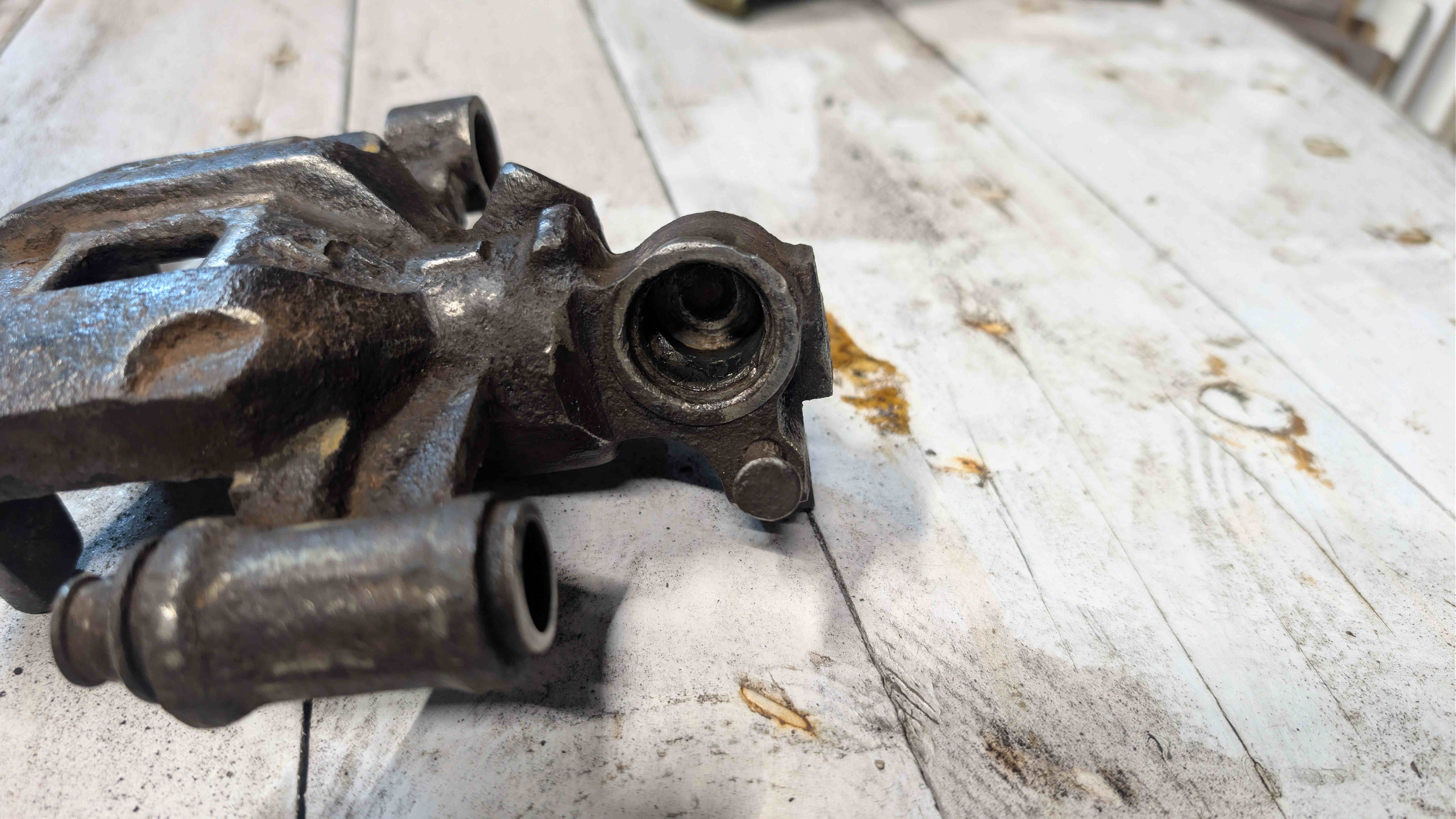

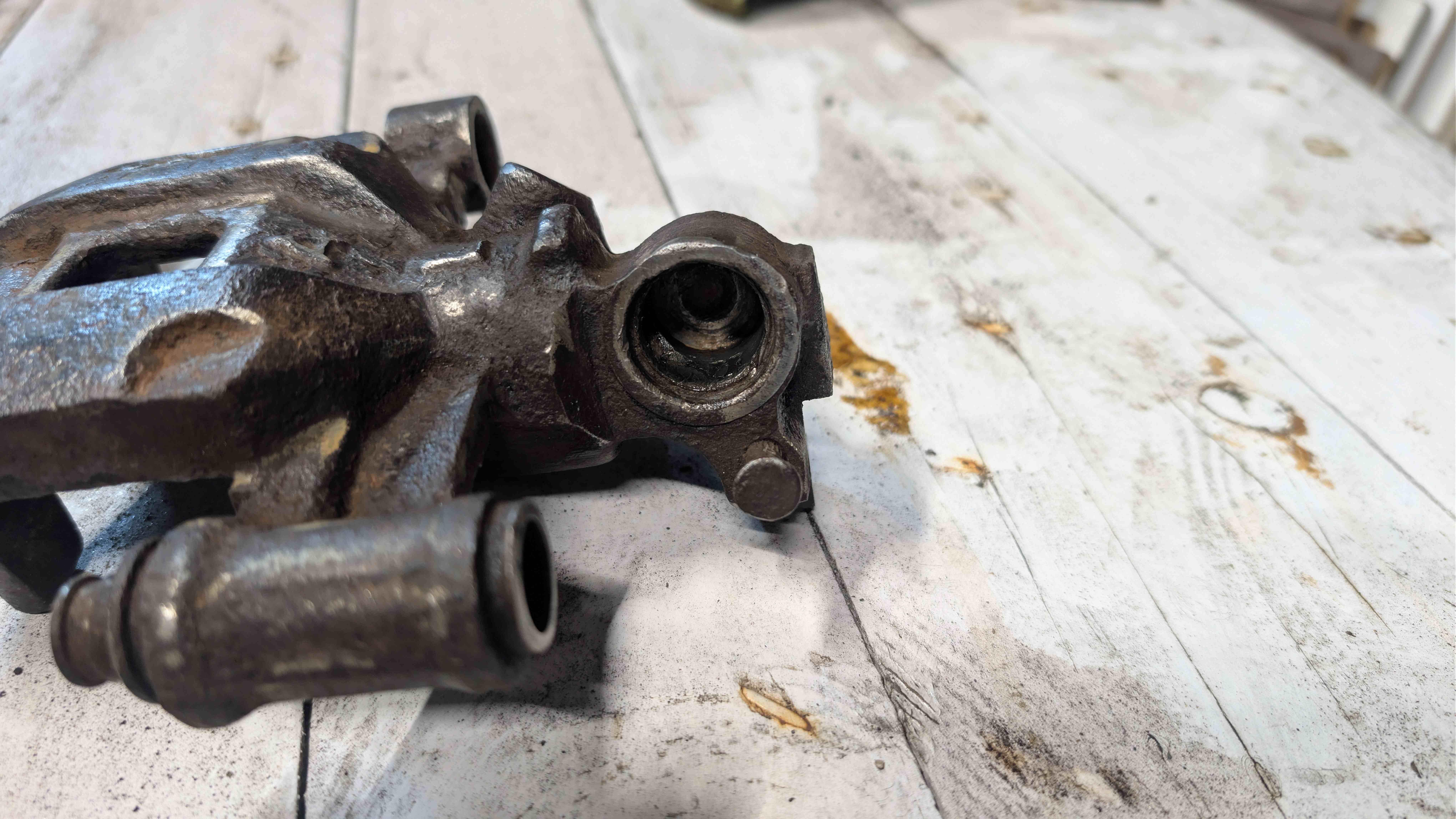

Łożysko igiełkowe do tylnich zacisków
Wymiary: 15.8x20.6x19
https://www.rufus.pl/lozysko-7E-HKS-15, ... DA-323-NTN
Wymiary pewne, ma pasować i koniec :D
Zdjęcia z montażu
