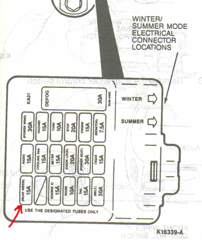

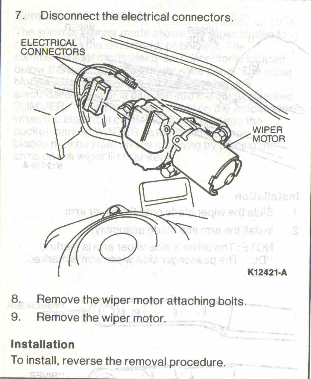

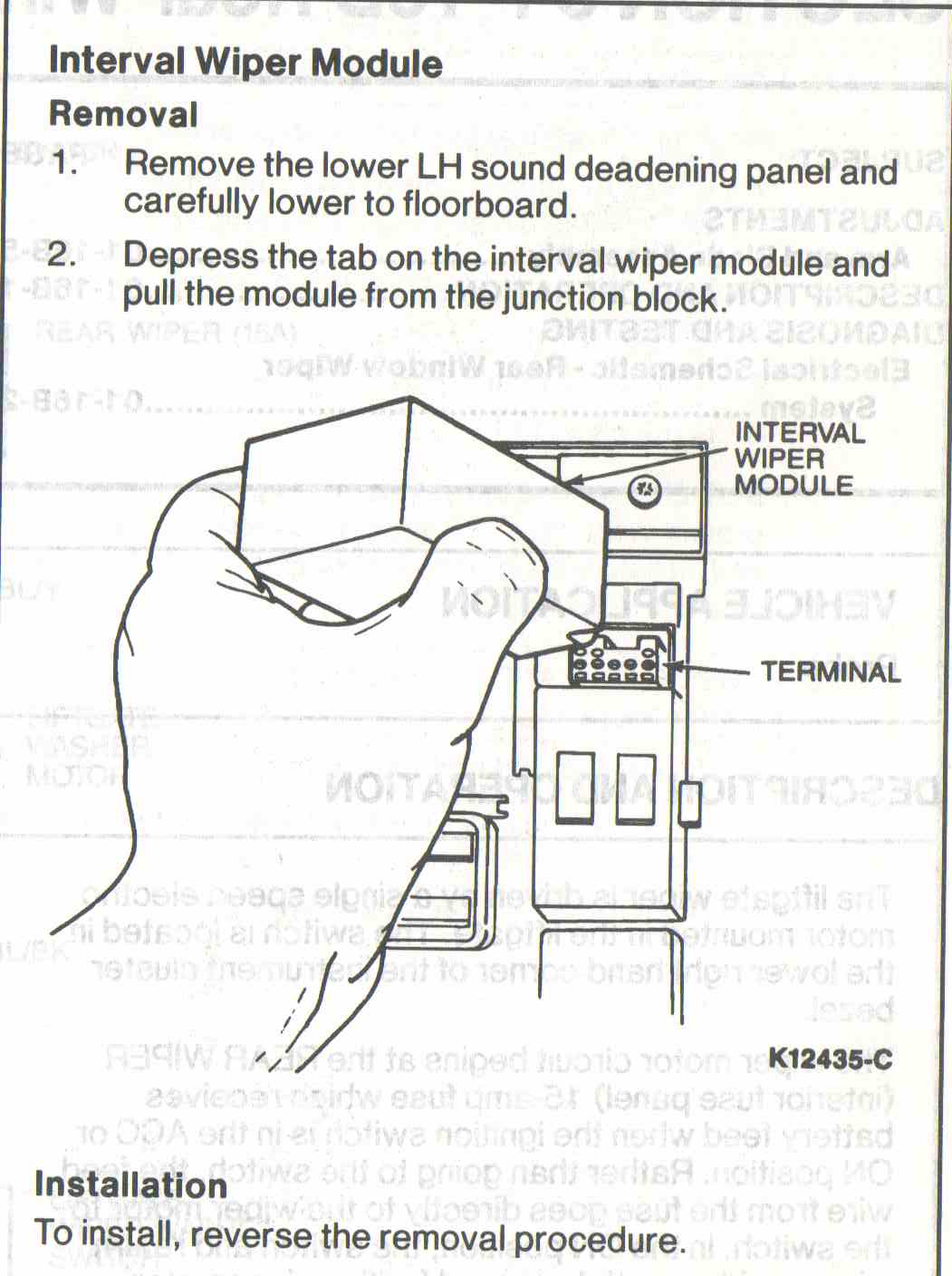

Witam. U mnie wystąpił dziś inny problem, jak silnik pracuje co jakiś czas słychać "pykanie" przekaźnika gdzieś w desce(jakby za licznikiem), i co jakiś czas wycieraczki same startują na około 1 cm, po czym chowają się. Dodam że działają normalnie we wszystkich położeniach. Nie mam schematu bezpieczników i przekaźników więc nie wiem nawet co sprawdzić. Help
Let The Galaxy Burn....
- Posty: 3863
Re: wycieraczki do szyb
Nie jestem znawcą, ale może to coś da.
Na początku bym wziął suszarkę i dobrze wysuszył wtyczki przy silniczku wycieraczek.
Pasowałoby też sprawdzić ten bezpiecznik zaznaczony czerwona strzałką.
Można też sprawdzić moduł wycieraczek.
Moduł i bezpieczniki masz pod kierownicą.
Jeżeli ktoś ma lepszy pomysł - niech pisze.
