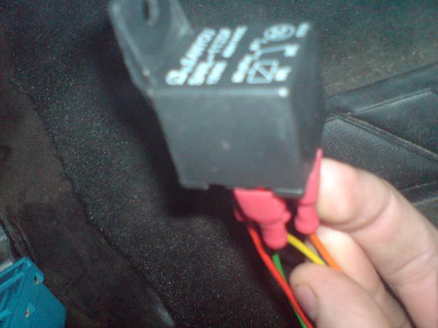

patrzałem, są całe, działo wszystko i nagle zginęło podświetlanie zamków i stacyjki, ponieważ jest to podłączone do tej samej instalacji , bo jak działało to jak ciągnąłem za klamkę to podświetlanie zamków i stacyjki zapalało się jednocześnie i powoli potem też razem gasło, więc to coś z instalacją, bo żarówki są dobre.
-- dodano 2010-12-19 14:36 --
właśnie jest coś doczepione obok bezpieczników w kabinie, tu blisko sprzęgła, i jest to podpięte do kabli chyba wychodzących z bezpieczników, a oto zdjęcie tego czegoś.

To coś to przekaźnik i ktoś go już wymieniał ;)

a ten przekaźnik to od czego jest? bo widac ze ktoś go dołączył bo są nie estetycznie popodłączane kable

A jak go ktoś dołączył albo wymienił to skąd ktokolwiek może wiedzieć od czego on jest ?

Sądząc po amperażu to od czegoś co pobiera dużo prądu. :) Może ogrzewanie szyby albo halogeny?

odłączę go i zobaczy się co nie będzie działało :evil: , lecz pierw będę musiał rozkręcić trochę plastików żeby zobaczyć dokładnie do których bezpieczników jest podłączony.
-- dodano 2010-12-25 20:49 --
Witam, i sprawdziłem od czego to jest, i gdy to odłączyłem to lampy się zapalały ale nie otwierały się.
