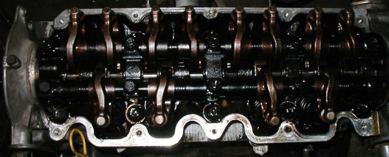

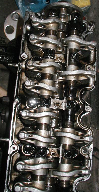

Post autor: MiH » 2004-12-14 11:17
a masz fotkę:
to jest głowica Simonesa jakby kto pytał. A do niedawna jeździł na takiej:
ładna - nie? Ciekawe dlaczego teraz jeździ na brzydszej..... :twisted: :twisted: :twisted: :twisted: :twisted:
