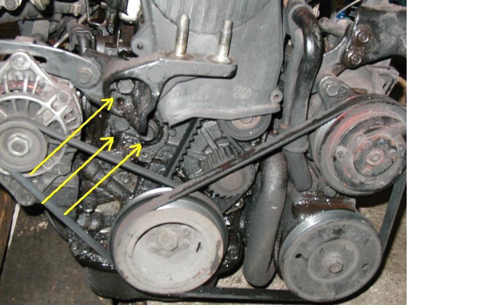

W II 2,5 są one pod osłoną. Jak widać poniżej - w jedynce nie.
To chociaż tyle. Nie zmienia to faktu że jak silnik oprze się na kole na końcu wału korbowego to go zblokuje i będzie zbieranie silnika po dordze.
