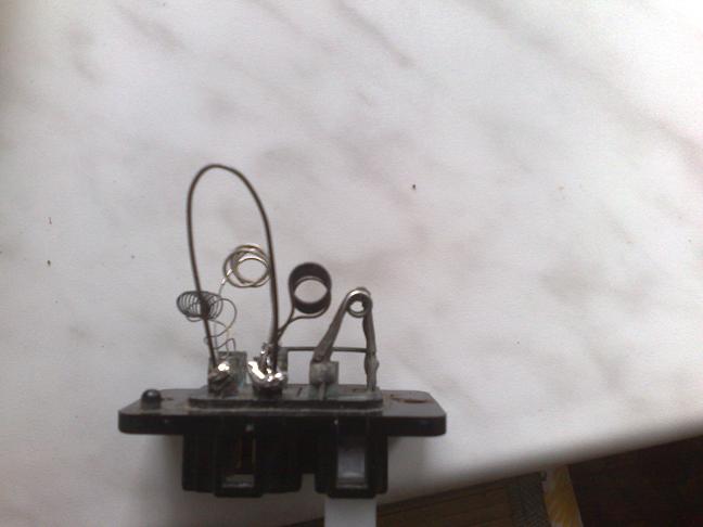

Niedzialajacy nawiew - Igen
Post autor: gad10 »
ja też mam ten problem tylko mi 1 i 2 nie działa i w tym KLIMA :(

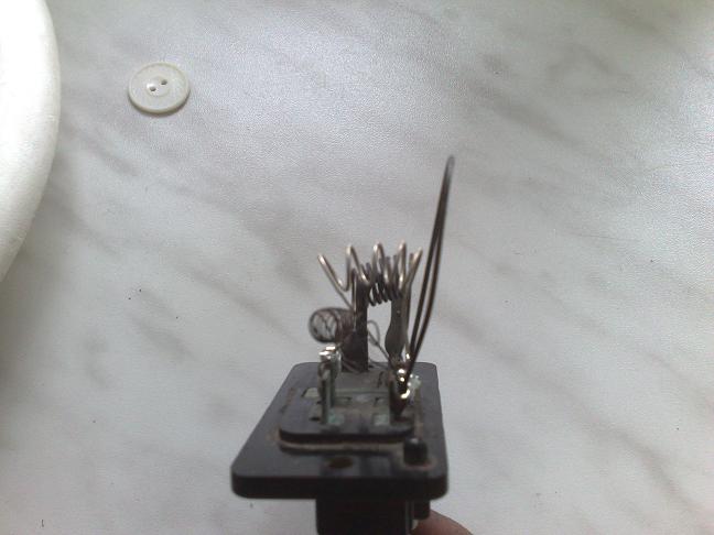

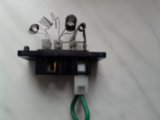

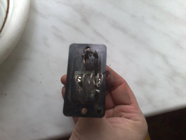

-- oryginalny post 2010-05-01 15:49 --
dzieki dzieki :D byłem szybszy i od godz 6 rano dorwałem sie do instalacji w pełnej niewiedzy i zrobiłem :D
-- dodano 2010-05-01 16:47 --
Moja zabawa polegała na lekkim tuningu tego zas....naego ustrojstwa :D
3 godzinki i nie przespana noc jak to zrobic :D UDAŁO MI SIE ! ! ! i jestem bardzo zadowolony :D
no i proszę o nie smianie sie ale lepiej sie nie dało :D ważne że działa :D
kolejny profil :D
kolejny profil :D
tuning :D
tuning :D
przed zrobieniem ...

No dobra a powiedz jak działa Ci teraz dmuchawa, tzn czy prędkości na 1 i 2 biegu są porównywalne do tego jak było wcześniej? :roll: Dobierałeś jakoś drut długością i średnicą czy tak na ''oko'' wsadziłeś?

Ja bym nie robił tego na zwykłym drucie, do tego jest potrzebny drut oporowy i potrzebna jest właściwa jego długość od której zależy oporność (zależy też od średnicy drutu). Na takim drucie u siebie zrobiłem i wszystko chodzi "jak fabryka dała".

micek pisze:Ja bym nie robił tego na zwykłym drucie
A gdzie jest napisane, że to jest zrobione ze zwykłego drutu?
Zwykły drut nie miałby szans wytrzymać.
Rozumiem, że rozmawiacie o wrzuconych fotkach.
Mnie martwi ten największy pałąk. Czy wiatrak go nie zahaczy?

nic sien ie dzieje z wiatrakiem nie zahacza go ale 2 działa jak 3 coś za coś albo sie chce mieć żeby działało albo trzeba kupić jak kolega używke :D a ten opornik 2 biegu to drut z farerki elektrycznej do podgrzewania w domu ....

gad10 pisze: ale 2 działa jak 3 coś za coś albo sie chce mieć żeby działało albo trzeba kupić jak kolega używke :D
Eee tam. :D
Robiłem to wiele razy i wszystko działa jak należy.
Wystarczy poświęcić pięć minut więcej na dobranie odpowiedniej długości drutu. :wink:

Ja też kiedyś się z tym bawiłem i się udało ale trzeba troszkę czasu temu poświęcić :P Zwinąć drut najlepiej jak w ori. wtedy nic nie będzie zawadzać :D
