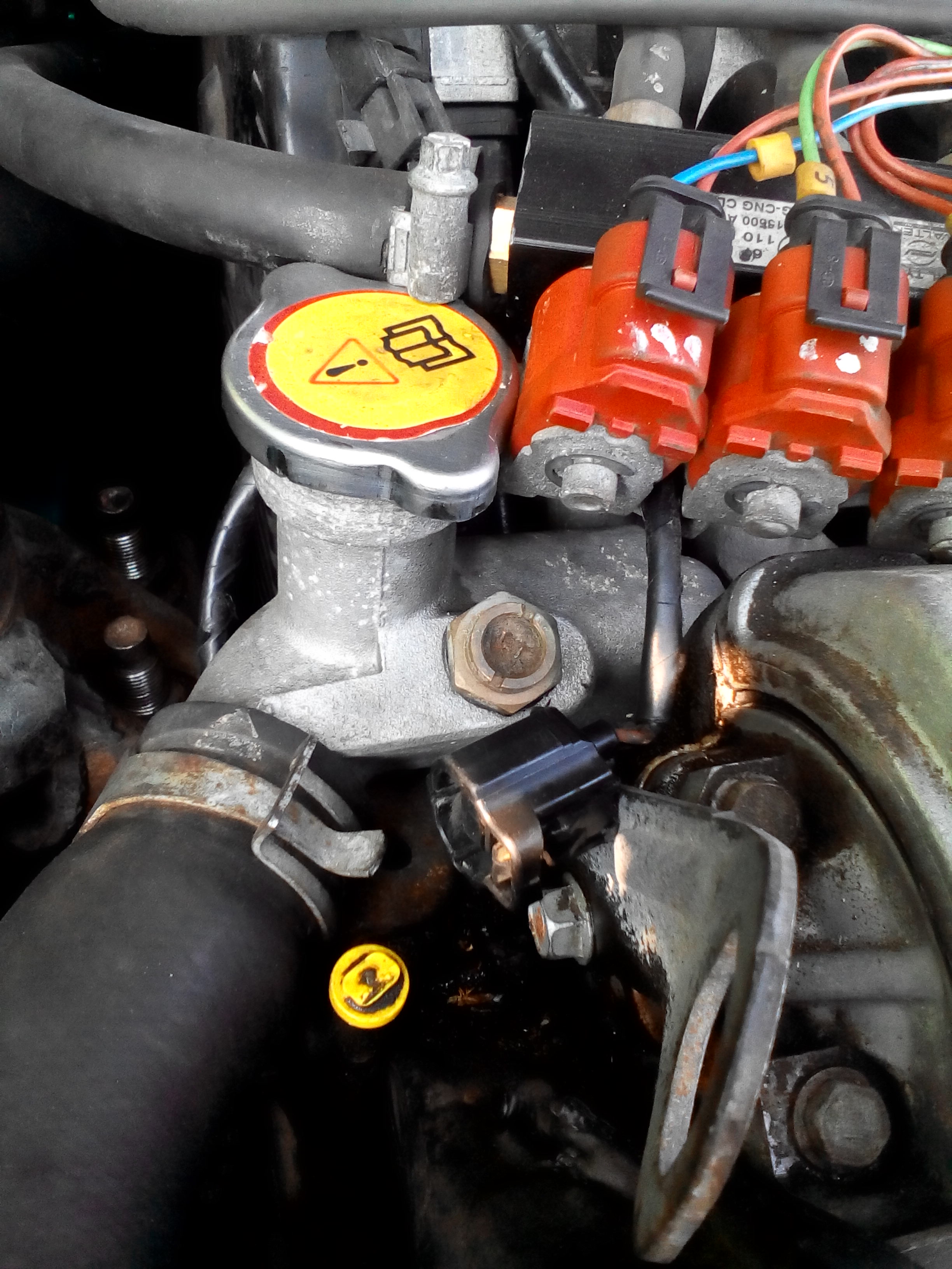

Witam podpinam się pod ten temat.
Nie mam mocy do 120 na godzinę idzie mi powoli na 2 lub 3 biegu jak dodam na maxa gazu to nie wciska w fotel.
Raz jak jechałem ma autostradzie to zaczął iść ale od 140 do 230 na gazie.
Ogólnie na wolnych obrotach po dodaniu gazu szarpie troche
A i proszę was napiszcie mi co to ja mam za kable porozlanczane i z czym to ma związek :

- Posty: 5242
Re: Słabo ciągnie do przodu... - problemy z przyspieszeniem
szara oświetlenie komory silnika, z zołta gumką od gazu a ta czarna od urwanego czujnika

Czy zerwany czujnik temperatury wody może przyczynić się do zamulania?...

Podstawowa sprawa to kable i świece. Na zimnym będzie ok bo większą dawkę paliwa dostaje. Sprawdz to najpierw.MajinSky pisze: I jeszcze mam taki objaw że jak odpalam zagrzany silnik( postój na stacji) to szarpie i gaśnie szczególnie na gazie...

Jak podczas jazdy również kręci się do 5500 obrotów, to obrotomierz zakłamuje. Ja tak mam od początku i nadal nie znalazłem przyczyny usterki. Na pewno można wykluczyć aparat zapłonowy.MajinSky pisze:Czy zerwany czujnik temperatury wody może przyczynić się do zamulania?...
Słuchajcie byłem na hamowni
Wynik 140 koni na benzynie
136 koni na gazie
Auto nierówno chodzi
Na wykresie odcięcie przy 5500
Tylko mechanik coś tam kalibrował według mojego obrotomierza.
Na dniach zmieniam dolot na oryginalny przepływomierz zmienię i odrazu ten urwany czujnik.

- Posty: 5242
obrotami sie nie przejmuj. kody błędów sprawdź sobie sam, nie jest to zadna filozofia, a jak nie wiesz jak to poszukaj na forum wszystko jest opisane krok po kroku., wymień czujnik ustaw zapłon wymień świece bo pewnie juz stare , wyczyść kopułkę. jak odczytasz błędy to napisz jakie są. i mozesz robić pomiar kompresji

Błędów sprawdzić nie mogę bo mi nie działa Check engine wogole.
Łatwo rozebrać deskę żeby sprawdzić żarówkę?

- Posty: 3438
Kwestia obrotów to stała bolączka probe z 93r. Różne bywały przypadki, u jednych problemy wiązki, u innych sam licznik wystarczał. To że na liczniku dochodzi do 5500RPM czy ile tam, to nie znaczy że wg ECU nie kręci go do końca (8000-8200RPM).
Temat sprawdzania błędów jest b. prosty, wielokrotnie poruszany na forum znajdziesz go bez problemu - kup diodę led 12V i opornik 1kOhm można tak sprawdzić zamiast po kontrolce check engine.
Możesz zawsze go przywrócić do oryginału to jest dobra myśl. Poza tym uważaj jak będziesz kupował czujnik temperatury bo były różne - od 95-97 nie pasuje.
Świece, kable, kopułka, palec - dokładnie tak jak Romas mówi. Ewentualnie można spróbować aparat zapłonowy podmienić.
Do tego warto by było ustawić zapłon i tps. Zapłon ustawia się specjalną lampą stroboskopową po wprowadzeniu ECU w tryb serwisowy. Owszem znam ludzi co potrafią zrobić to dokładnie na słuch, ale ktoś kto nie ma styczności z tymi autami na co dzień, przestrzeli kąt wyprzedzenia zapłonu na 100%, więc poszukaj kogoś z lampą i wydrukuj mu instrukcję z forum (znajdziesz bez problemu).
Co do rozrządu - kiedy miałeś robiony, przez kogo, na jakich gratach... Zawsze możesz sam sprawdzić czy rozrząd jest dobrze ustawiony. Zajmie Ci to 10minut.
