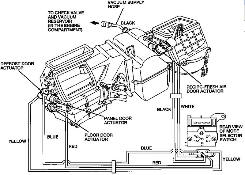

To jest schemat podciśnienia dla wentylacji w kabinie.
Trzeba posprawdzać wszystkie rurki czy nie są gdzieś przetarte, dziurawe, czy złączki nie są rozpięte.
Druga sprawa, czy silniczki vacum przy klapkach są sprawne.
Ich budowa składa się z wewnętrznej membrany która też może ulegać uszkodzeniu, więc trzeba sprawdzić ich szczelność.
Trzecią sprawą jest to czy dochodzi w ogóle podciśnienie z komory silnika.
Zbiorniczek Podciśnienia znajduje się w komorze silnika. Dokładniej to jest to takie czarne plastikowe pudełko przy lewym kielichu amortyzatora, patrząc od przodu samochodu.
Nie wiem jak jeszcze pomóc
