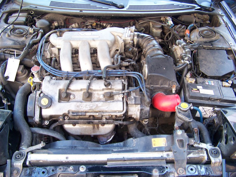

Re: Po rozgrzaniu silnika przerywa na gazie
Post autor: Przemek-83 »
To chwilowe rozwiązanie dzięki któremu nie gaśnie mi przy większych prędkościach po wciśnięciu sprzęgła na junkersie.Łykał za dużo powietrza jak było na wprost z seryjnego dolotu i zdmuchiwało.Teraz trzeba tylko wyprowadzić trochę dalej tego zasysacza :P
Post autor: bogdano »
Moti powiem szczerze, że trochę mnie dziwi to, że u Ciebie są takie cyrki z tym powietrzem. Moze masz cos nie tak w ustawieniach bo to nie jest gaźnik przecież, żeby się dławił przy zwiększonym dolocie powietrza. Po to jest przepływka zamontowana i sonda lambda, żeby się między innymi takie cyrki nie działy i komputer sobie dobierał dobrą mieszankę. Chyba że masz instalację 1 generacji a z tego co widzę to masz silniczek krokowy i śrubę to to jest 2 generacja.
Ja też myślałem ze to jest coś z tym powierzem a po przestawieniu trybu teraz przy 180/h wciskam sprzęgło i mi silnik jakoś nie gaśnie a mam stożek nieosłonięty i dmucha mi pod machę nieźle. Ja bym raczej na Twoim miejscu nie szedł tą drogą :)
Pozdrawiam.
