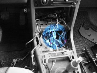

co to za wtyczka?? znajduje się pod popielniczką.

Prawdopodobnie jest to wtyczka z której idzie wiązka do wtyczki od oryginalnego radia... Ja też już nie mam nic do niej podłączone! Więc nie musisz się martwić auto Ci nie wybuchnie :)

Kombinowałem troszkę z kablami od Radia i Włącznika od światełka przeciwmgielnego postanowiłem rozebrać kawałek kokpitu
znalazłem cztery ucięte kable oraz dwa dziwne przekaźniki które nie mam Pojęcia od czego są oba tykają w momencie zapalania świateł krótkich ale ich odpięcie niczego nie zmienia dodam ze mam problem z nie działającymi lampami same siłowniki sprawne przekaźniki dwa obok chłodnicy wymienione bezpiecznik dobry na bank FOTY:
1Obrazek 2Obrazek 3Obrazek
Zanim mi ktoś pomógł zdążyłem poskładać wszystko :roll: :roll: :roll: :? :?

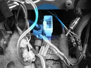

Podłączam się z pytaniem o wtyczki (przewody) zaznaczone na zdjęciu.
Gdzie je należy podłączyć?
Ostatnio zmieniony 2009-07-06 20:43 przez gwadi, łącznie zmieniany 1 raz.

wrzuć kolego większe zdjęcie ..tak żeby można było cokolwiek zobaczyć i zaznacz o które wtyczki ci dokładnie chodzi...
Probe I gen 91` 3.0 v6 automat
Re: dziwne wtyczki...
Przypuszczam, że chodzi o podświetlenie silnika.
W zamku maski jest włącznik.
W momencie zwolnienia zamka powinna zapalić się żarówka pod maską.

Zdjęcie poprawione, już da się powiększyć.
Z góry dzięki za cenne uwagi.
Ford Probe (USA) 2.2GT, I gen.89
Przyjrzyj się tej fotce. Tylko nie patrz na silnik, a na przewody. :wink:
Ta z prawej (patrząc na zdjęcie) idzie na pewno do zamka maski, a ta z lewej (czteropinowa)
prawdopodobnie jest od przekaźnika (taki w gumowej osłonce).

Dzięki za odpowiedź , proszę jeszcze o info do czego ten przekaźnik (symbol ? ) ,
bo u mnie to tylko miejsce po nim widać.A co do podłączenia wtyczek do
zamka maski to czemu to służy?
Patrzyłem na silnik , bardzo patrzyłem :shock:
Post autor: cosmodj »
podłączenie do zamka służy do włączania podświetlenia na silnik(żarówka z prawej strony maski )gdy otworzysz maskę to powinno się włączyć podświetlenie a jak zamkniesz to analogicznie powinno zgasnąć...
a co do tej wtyczki to opisz kolory przewodów które do niej wchodzą...to ułatwi identyfikację....pozdr
Post autor: gwadi »
Witam.
Patrząc na wtyczkę tak jak widać na zdjęci od czoła
to kolory przewodów są następujące:
1. lewy dolny - czarny z czerwonym paskiem
2. lewy górny - niebieski z czarnym paskiem
3. prawy dolny - biały z zielonym paskiem
4. prawy górny - zielony z czerwonym paskiem
Jest jeszcze taka wtyczka dwupinowa bardziej w lewo
( nie widać na zdjęciu) o dwóch przewodach w kolorach:
1. czarny
2. żółty z czerwonym paskiem
I do czego to podłączyć ?
