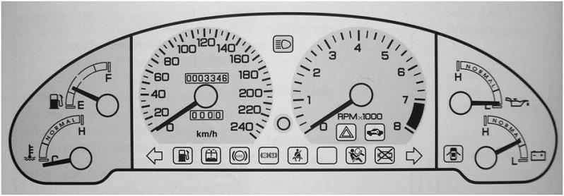

Re: panowie pomocy...
Wg instrukcji ('96 i '97) w miejscu ikonki z trójkątem jest check engine (z napisem "CHECK ENGINE"), w miejscu przekreślonego silnika ślepa kontrolka.
Wg
performanceprobe.com check to check, a to drugie to odcięcie pompy paliwa (tylko na tej stronie brak ikonek na kontrolkach, więc lokalizacja tylko po umiejscowieniu lampki).
Wg
u mnie w aucie jest tak jak na fotce, w instrukcji to samo, auto z 97' EURO 2.0, VIN sprawdzalem jest OK
Robert pisze:Wg instrukcji ('96 i '97) w miejscu ikonki z trójkątem jest check engine (z napisem "CHECK ENGINE"), w miejscu przekreślonego silnika ślepa kontrolka.
Wgperformanceprobe.com check to check, a to drugie to odcięcie pompy paliwa (tylko na tej stronie brak ikonek na kontrolkach, więc lokalizacja tylko po umiejscowieniu lampki).
Robert pomyliło ci się z 93/94
Od 95 jest tak jak kolega pod tobą zapodał
Pzdr. & c ya..
Jak wspomniałem, opieram się tylko na źródłach zewnętrznych - podanej stronie (gdzie nie ma rocznika przy opisie kontrolek) i manualach (dostępnych np.
tutaj). Nie mam jak sprawdzić "na żywo".

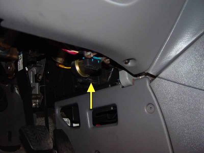

samochod trafil do kolejnego mechanik, ten odziwo odczal kody bledow mimo, ze jest to rocznik 97', jak sie pozniej okazalo -wertujac zasoby internetu, ze interfejs diagnostyczny OBD II jest faktycznie w rocznikach 96-97, ale w wersjach usa, a w euro do konca jest OBD I, zeby jednoznacznie stwierdzic czy jest OBD 2 czy 1 trzeba poszukac wtyczki 16 pinowej pod kierownica, to jest jedyna wtyczka do ktorej mozna podlaczyc kompa przez OBD2
tak to wyglada w Probku
dowiedzialem sie rowniez, ze blad 11 to to samo co blad 10, z ta roznica, ze 10 jest w silnikach FS, a 11 w silnikach KL, czyli "Intake Air Temperature (IAT) Sensor" - Czujnik temperatury powietrza (pisze to poniewaz na stronie probe.net nie ma bledu 11), ale jest jeszcze jeden problem, niezidentyfikowany blad nr 22, tego nigdzie nie znalazlem... jest rowniez blad 16 "EGR Valve Position (EVP) Sensor" - Zawór układu recyrkulacji spalin
dramat trwa... samochod juz nie jezdzi 2 tygodnie w tym tydzien tula sie po mechanikach...

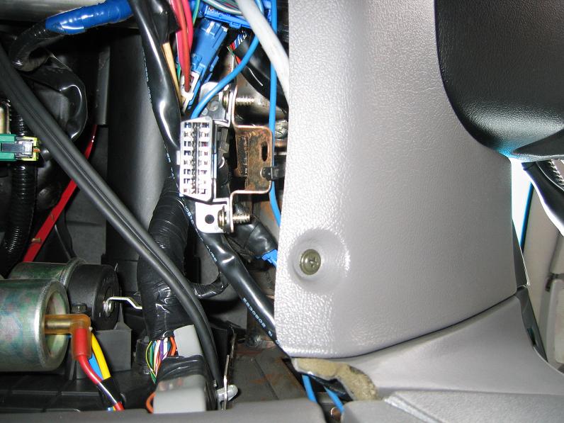

Błąd został zidentyfikowany w styczniu 2005 przez SQADa (wrzucił rozpiskę do strefy, która od 2006 roku jest też w wątku dot. kodów - wystarczy zajrzeć do FAQa).fly_man pisze:niezidentyfikowany blad nr 22, tego nigdzie nie znalazlem...
Przy okazji zdjęcie wtyczki na trzeźwo (z zachowaną orientacją góra-dół):
przejrzalem wszystkie wrzuty Squada w styczniu 2005 i jedyne co znalazlem w temacie to to:
http://fordprobe.pl/upload/files/kody_21.jpg
ale jak widac sa to bledy dla silnika V6, a wtyczka pokazana na obrazku podpisana "four-cylinder engine"
poza bledem 22 sa tez 11 i 16, czyli IAT oraz EGR, a wedlug fotki w ogole nie pasuje
ja pod maska mam wtyczke jak ponizej
na fotce Squada jest inna
wiec Robercie o co dokladniej chodzi? zeby nie zasmiecac to moze na pw dopomozesz
Ostatnio zmieniony 2009-07-09 12:22 przez fly_man, łącznie zmieniany 1 raz.
Rzeczywiście - może Sqad pomylił się w opisie i są to kody co prawda do V6, ale 3.0 I gen.
Naniosłem wątpliwości w FAQu.
