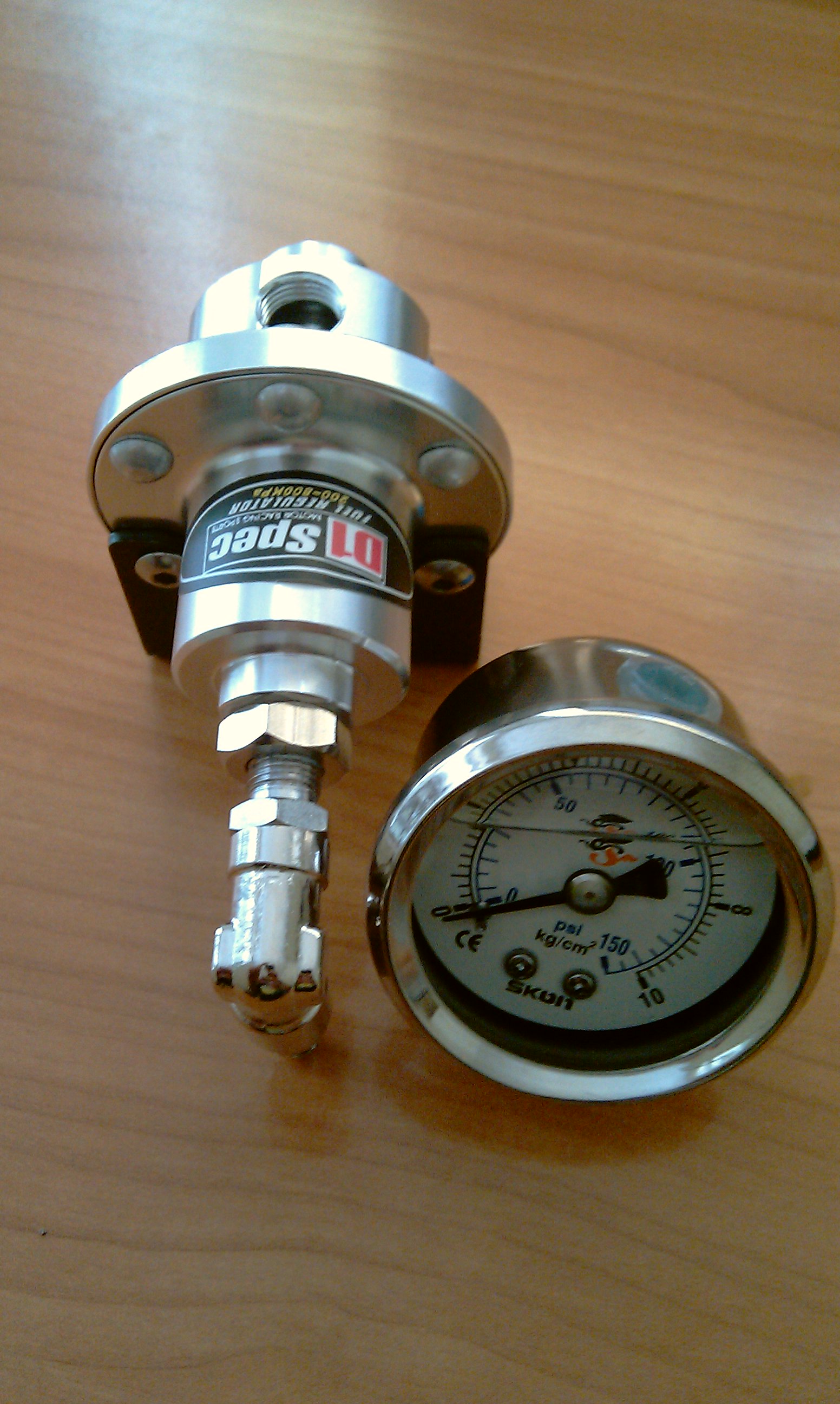

Przyszły nowe akcesoria tuningowe do projektu

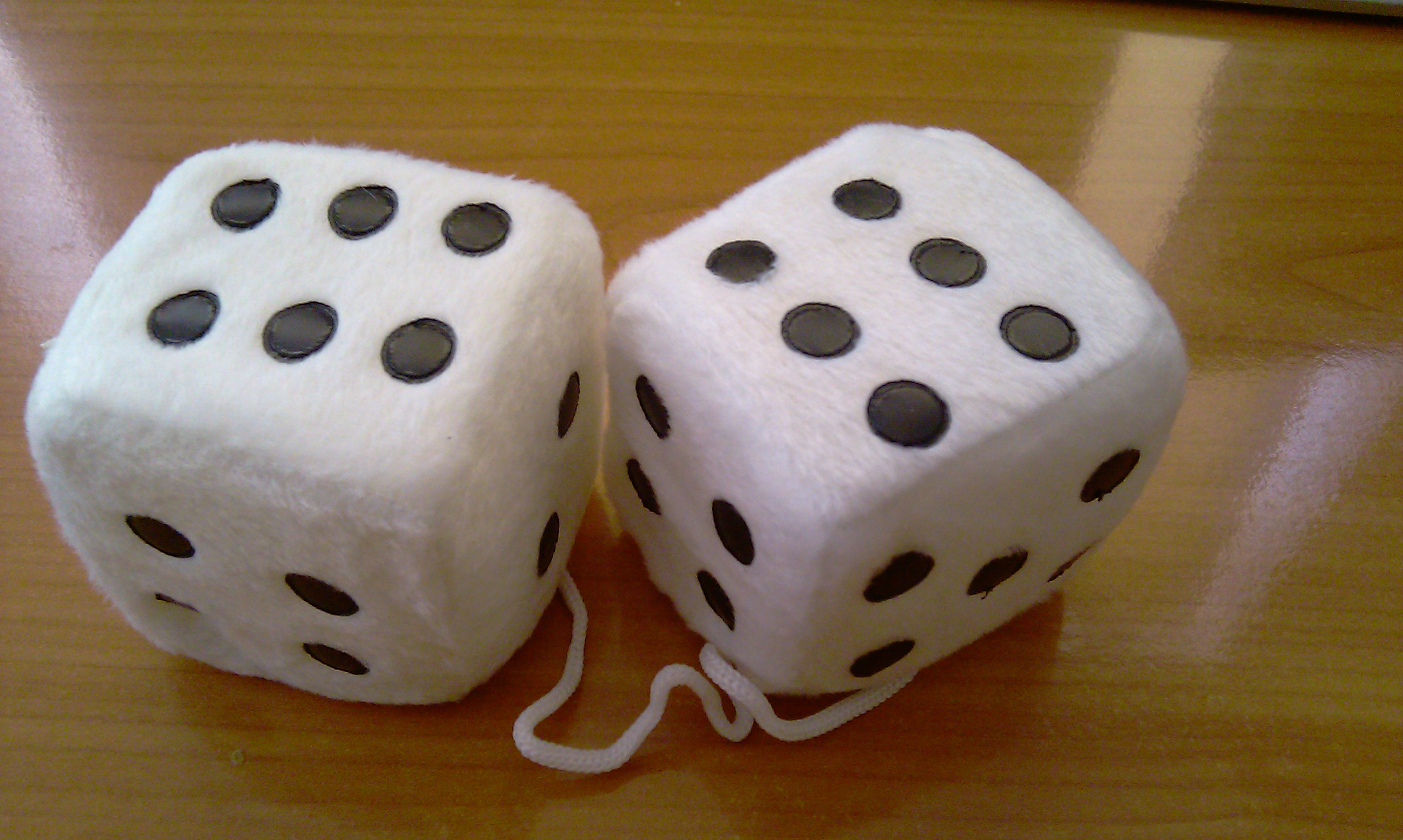

Bravo Kocureq, teraz będziesz jak każdy wieśniak z kulkami przy lusterku.
Bravo ! w sam raz modyfikacja na lans w nadmorskich miejscowościach

Te kości to oddaj lepiej jakiemuś golfiarzowi

Re: Gturbo / Kocureq Modyfikacje Cd......
Co się czepiacie? Nawet białe są, więc pasują
Wielkie włochate kostki to podstawa agro-tuningu!

Kocureq wiesz wiochy nie trzeba siać, sama się rodzi

a nie było podświetlanych na niebiesko??
- Posty: 10633
Nie było, ale alwaro już się chwalił, że ma takie, które się zapalają jak otwiera drzwi
