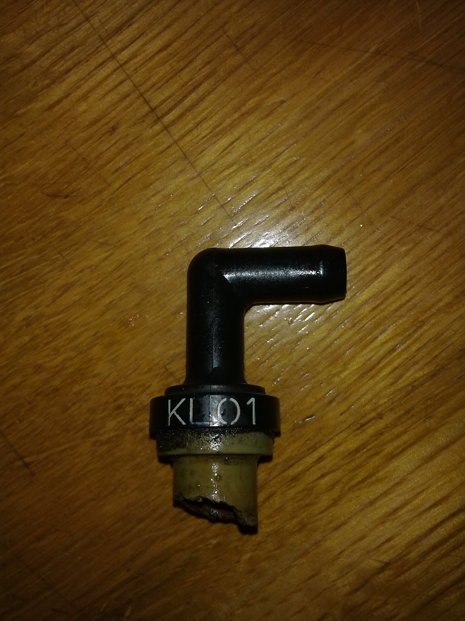

Cześć. Czy mógł by ktoś powiedzieć za co dokładnie jest odpowiedzialna ta odma? Na początku tygodnia połamała mi się końcówka (co widać na zdjęciu) i wypadła sprężynka ze środka. Włożyłem samą końcówkę aby coś tam siedziało i nagle podniosły się obroty na poziomie ok 1100-1400. Wynalazłem sobie drugą, lecz okazało się że ta co przyszła ma inne oznaczenie. Na mojej było KL01 5C2, a na kupionej KL01 2C2. Niestety obroty nadal trzyma, nie wiem czy te "odmy" czymś się różniły.

Widocznie łyka ci odmą lewe powietrze do dolotu - drugim koncem tego wezyka

Okazało się że odma kolektor-przepływomierz pękła od dołu i prawdopodobnie przez to tak się stało. Myślałem że przez tamto z powodu zbiegu okoliczności i czasu w 100% nie potwierdzone ponieważ na tę chwilę mam rozkręcony silnik

Stojąc na postoju to tak trzymały jeden poziom, gorzej było podczas jazdy, bo w momencie wciśnięcia sprzęgła aby zmienić bieg potrafiły same skoczyć do ponad 3000. Zatrzymując się na światłach potrafiły się zawiesić nawet na poziomie 2000 i powoli spadało, ale nigdy poniżej 1100. Jeździło się beznadziejnie, wydawał się dużo słabszy. Jeszcze w 100% nie jestem pewny czy to przez odmę od przepływomierza ale tak mi się wydaje, bo jak pisałem była pęknięta od dołu.
-- dodano 2012-03-15 23:04 --
I wyszło, że to nie to było przyczyną takich obrotów. Prawdopodobnie jest coś z przepustnicą, ponieważ przy tak wysokich obrotach znajomy ręką delikatnie docisnął przepustnicę i wszystko powraca do normy, po puszczeniu znowu obroty szaleją, z tym, że jeszcze na wyższym poziomie bo 2000-3000.

Syf blokuje i nie pozwala się zamknąć?

No właśnie jestem po "remoncie" (niestety nie kompletnym) i przepustnica była czyszczona, a zaczęło się tak dziać przed remontem jak i po...

Nie wiem bo nie miałem nigdy takiego problemu ale jedyna rzecz jaka mi przychodzi to źle wyregulowany TPS...

regulacja TPS pomogła wszystko wróciło do normy
