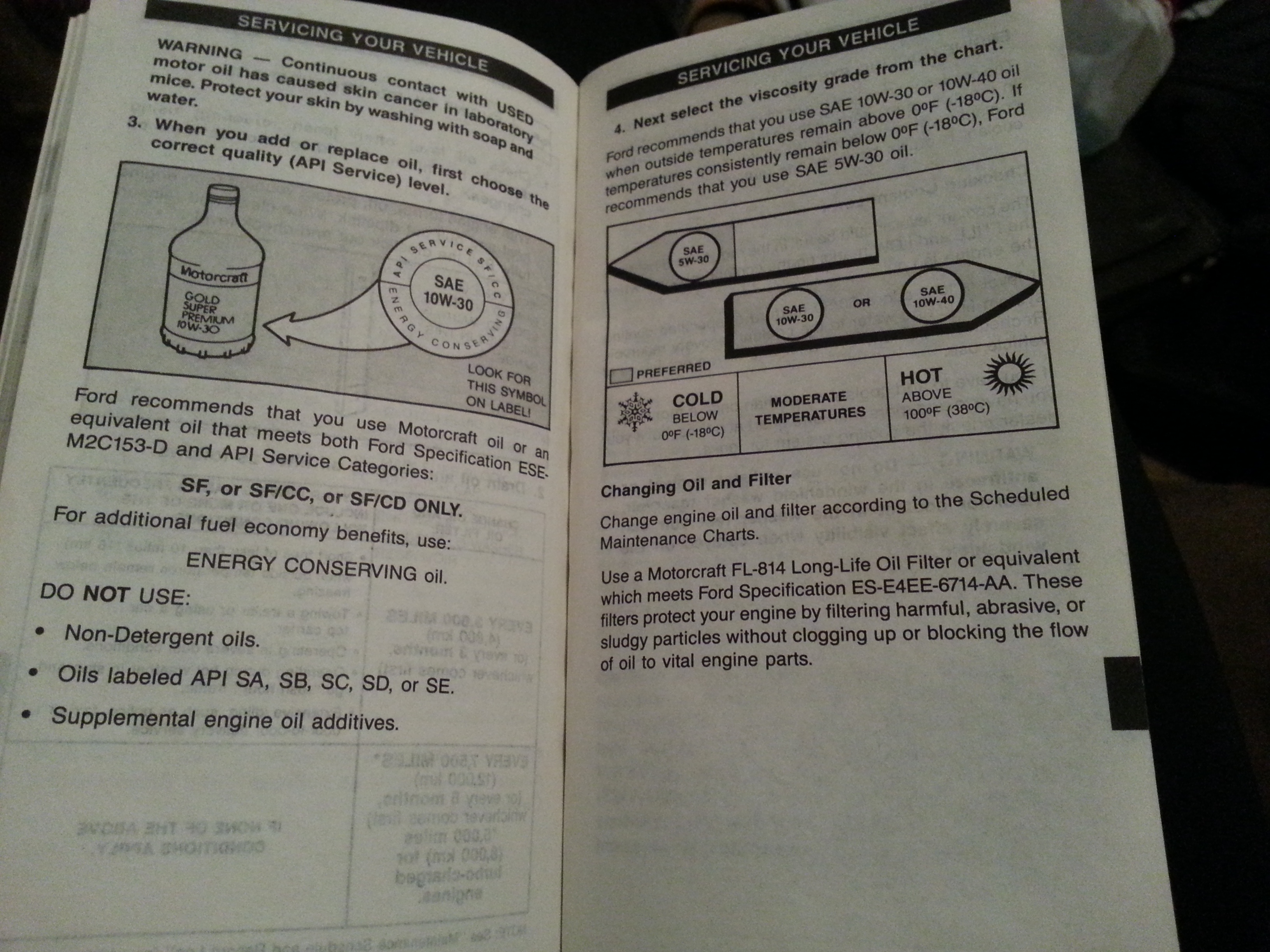

- Mroofka
- Posty: 264
- Lokalizacja: Ełk
Re: 200kkm na karku mojego probe. i 5W-30 czy 10w-40
Ja na razie smigam na Motulu X-Clean (przebieg 130 tys km 2.2 GT 89') a na fotce co poleca ford wg instrukcji
