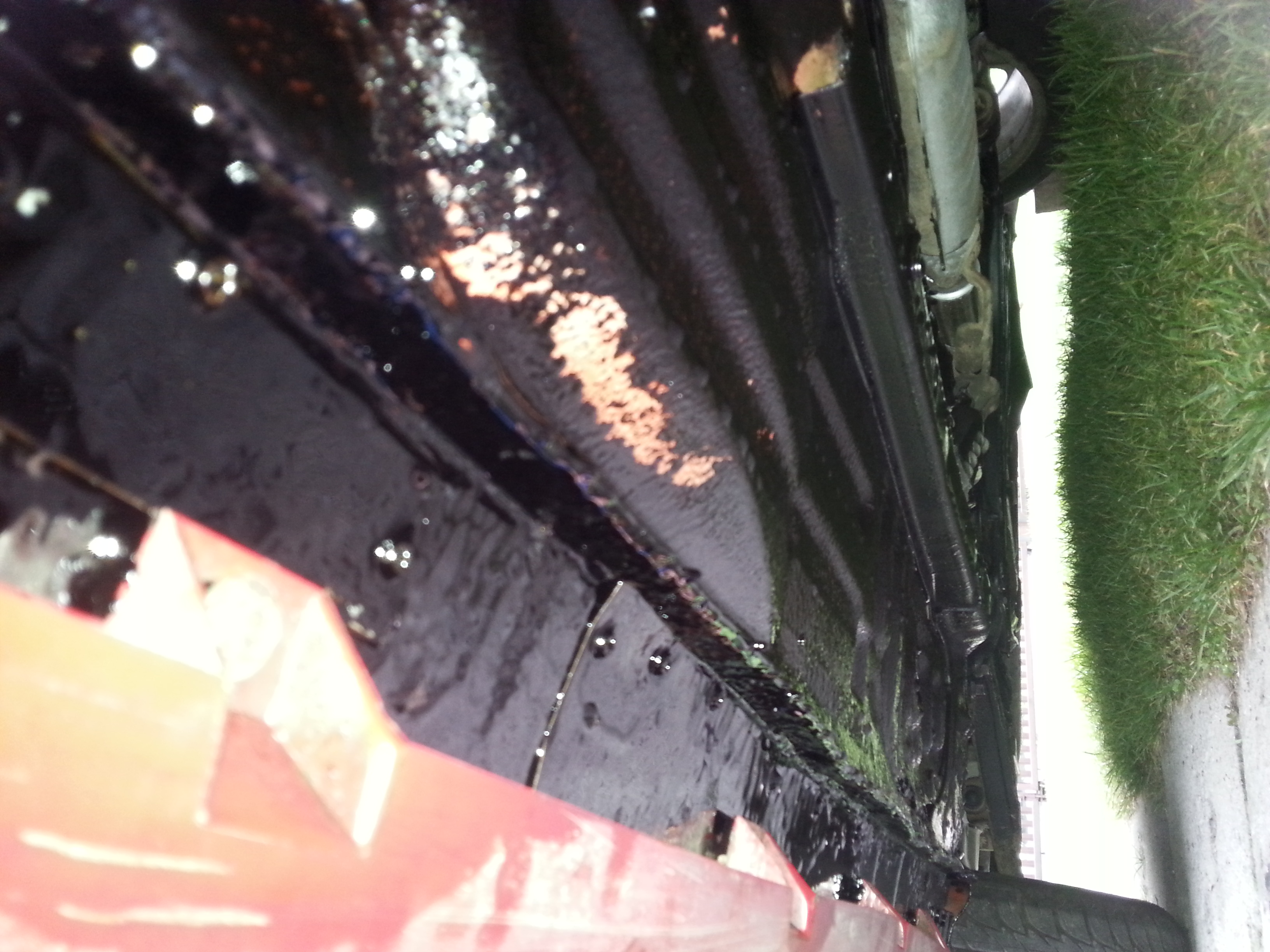

Zdjąłem listwy progowe wyczyściłem progi z rdzy tzn:
1. Mocne rwanie szpachelką
2. Kontynuacja szczotką drucianą
3. Posmarowanie progów " Cortaninem " / odczekanie aż wyschnie
4. Za psikanie progów oraz drzwi od środka " Fluidolem "
5. Pokrycie progów antykorozyjną czerwoną minią / odczekanie aż wyschnie
6. Pokrycie progów " Bitexem " z puchy.
Ogólnie poprzedni właściciel miał w nosie rudą chyba pozwolił jej żyć własnym życiem dlatego mam teraz dziury w progach, ale ja to ogarne jak trzeba, przed zimą wstawię reperaturki a po zimie progi nowe trzeba będzie komuś zlecić do zrobienie

Re: Dziki Beduin + Fotki str.1 Konserwacja Progów
Efekt koncowy bedzie taki z na wiosne bedziesz poprawial. Tylko ze migomatem i szlifierka takie progi to chyba lepiej wyciac ,
- Posty: 1241
Podłozysz kiedyś lewarek pod taki próg a usłyszysz niemiły dźwięk...
Oj tak. Trzeba to wszystko wyciąć i wstawić nowe.

Czytajcie całość ze zrozumieniem a nie tylko kawałek tekstu. Dzikus dobrze wie co go czeka.Dziki Beduin pisze:Co zrobiłem dla swojego Probaska

Dokładnie tak jak napisałem przed zimą tylko podratowałem a po zimie wymianka kompletna, przypadkiem wyczytałem gdzieś że ktoś tutaj na forum się zajmuje takimi rzeczami? jakiś namiar mógłbym dostać żeby się zorientować co i jak

Nie tylko do Ciebie Z drugiej strony, jezeli progi maja byc wycinane po zimie to jak dla mnie nie było sensu cokolwiek z nimi robic.

Teraz przynajmniej mam pewnosc co ja tam mam jakbym nic ne zrobil to wilgosc bloto sol dostawalo by sie pod blotniki dlatego tez jeszcze tylk blache tam zrobie i na zime wystarczySpider33 pisze:Nie tylko do Ciebie Z drugiej strony, jezeli progi maja byc wycinane po zimie to jak dla mnie nie było sensu cokolwiek z nimi robic.

Jak juz kilka lat takie dziury są w progach to jedna zima spustoszenia by tam nie zrobiła;)
