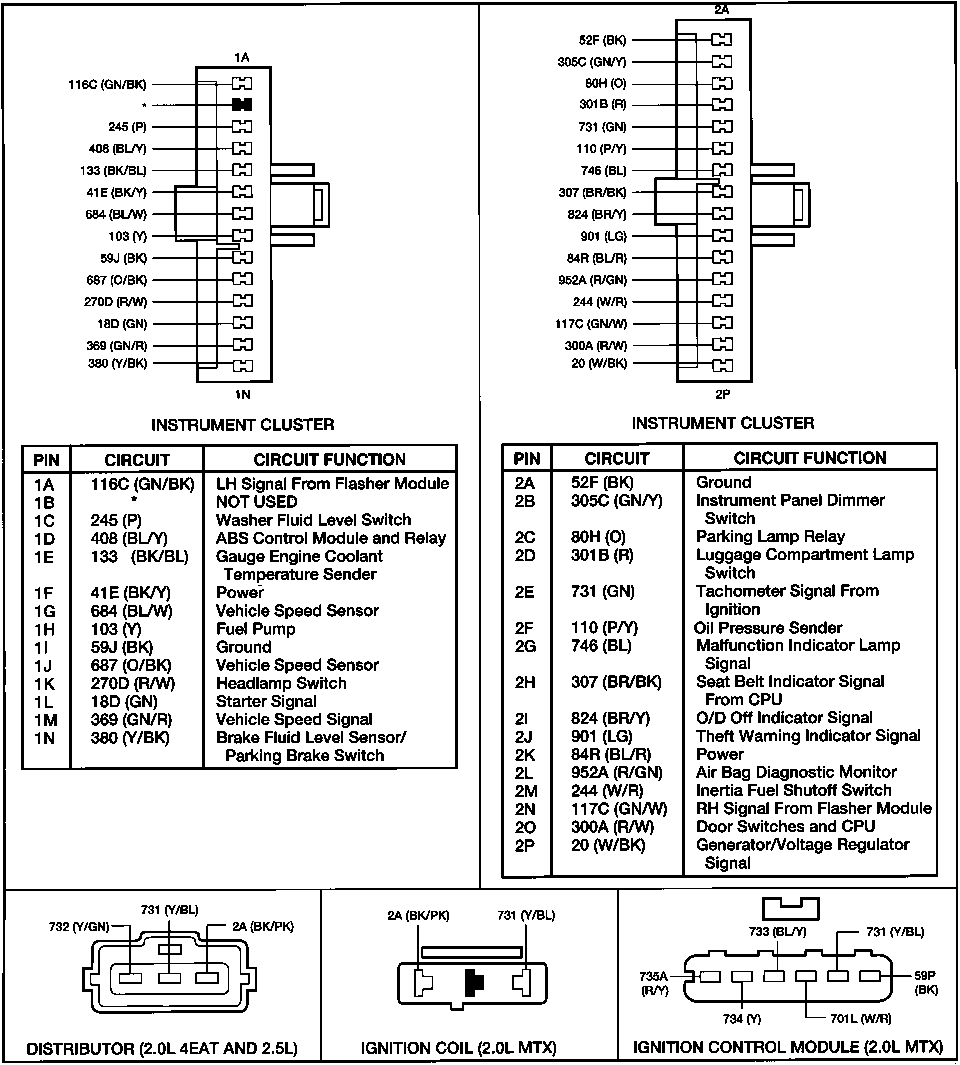

Znalazłem coś takiego i czy pin 1E idzie do czujnika temperatury ?
- Posty: 5242
Re: 10 min i problem z wiatrakiem.
Sprawdź to będziesz wiedziałMechanikCzasu pisze:Znalazłem coś takiego i czy pin 1E idzie do czujnika temperatury ?

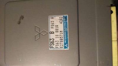

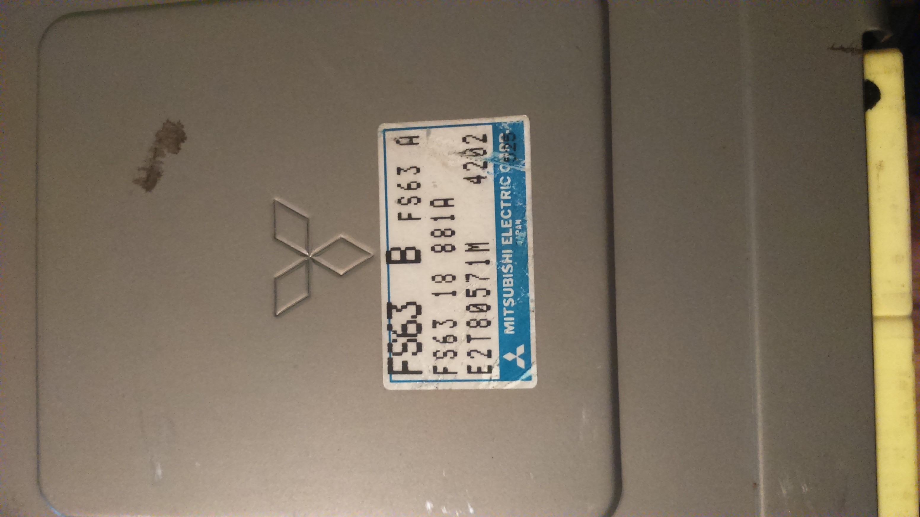

-- oryginalny post 2016-02-18 17:14 --
Wyjęty został komputer z mojego probe o to on

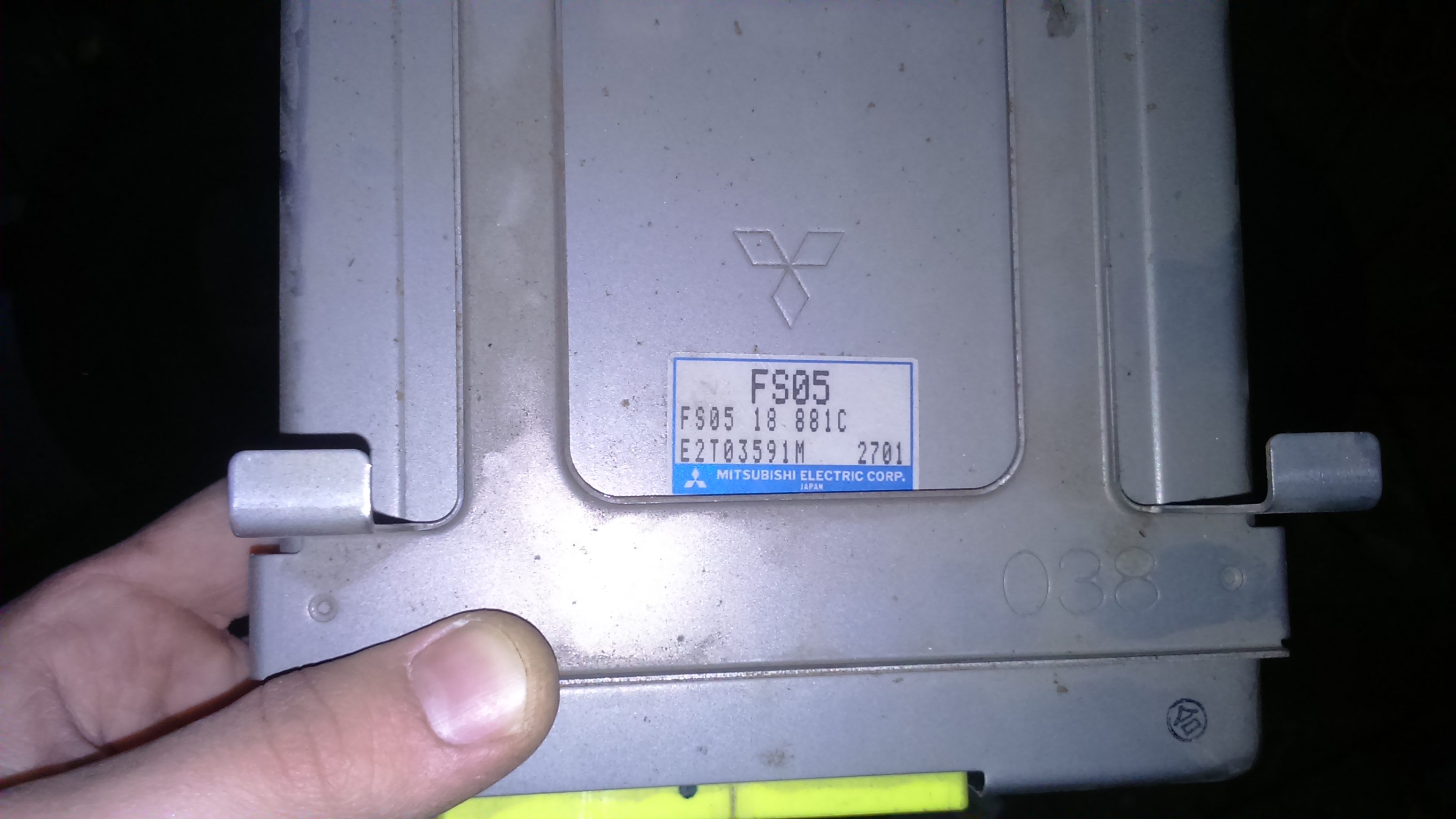

-- dodano 2016-02-18 17:16 --
A kupując Forda dostałem jeszcze 1 komputer taki
Powinien być FS63B.
Zawsze się zastanawiałem czy z Mazdy komp podejdzie, ale jak widać podejdzie, ciekawa informacja.
