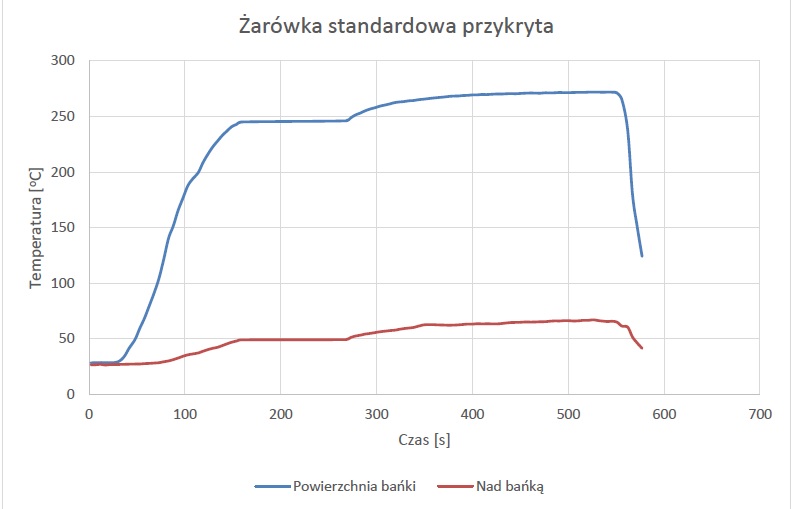

Ledy są dobrym pomysłem, ale nie może być to chińskie badziewie. Miałem służbowo kilka przypadków z LEDami, gdzie się działy różne złe rzeczy. Nawet sam to badałem. Biorąc do ręki np. 5szt takich samych żarówek LED okazywało się, że każda jest... inna - tj. nieprecyzyjnie wykonana. Np. w jednej radiator nad ledem dotykał punkty styku, a w drugiej nie itp.
Osobiście też mam Ledy we wnętrzu, ale wiem co może się stać.
Co do samej temperatury - załączam wykresy z badań, które robiliśmy. Porówananie LED i normalnej żarówki.
BONUS - widok spalenia po zamontowaniu LEDa!
Edit: nie mogę załączyć zdjęć!

KrecioPL
Posty: 3438
Rejestracja: 2012-02-27 16:00
Samochód: Był: Probe II 2.5 V6 '97 || Jest: Volvo s40 2.5Turbo Rdesign
Galeria: viewtopic.php?t=21787
Re: Żarnik vs Led
Post autor: KrecioPL »
LukaszV8 pisze:Znaczy kupisz tajwański tudzież wietnamski syf z poczuciem, że kupiłeś coś lepszego bo było droższe o pare zł...
Bardziej chodzi o to, żeby jakość wykonania była lepsza - szkoda jeździć na bombie.

Ostatnie zdjęcie mówi więcej niż wykresy jeżeli jest słabe wykonanie, aczkolwiek co do temperatury podczas długości pracy ewidentnie wygrywa Led.
Wniosek prosty: montować nie bać się, ale zwrócić uwagę na jakość wykonania jak z każdą jedna inną zamienią częścią. :-)
Dziękuję za wykresy :-)

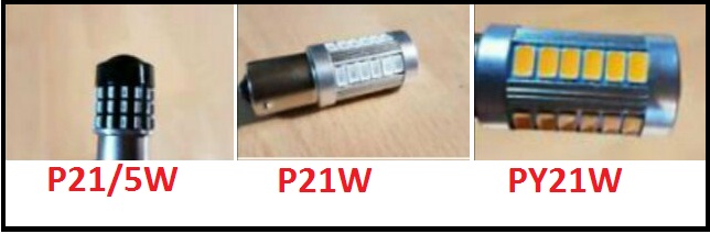

tak sie sklada ze ostatnio zmienialem cale oswietlenie zewnatrz,mysle ze cos moge polecic, zdjec t10 nie robilem :) to juz bez znaczenia jakie, aby byly led ...
SMD ,plus soczewka, te polecam!
H4 smd ,bez soczewki, i chlodzenia systemu, tych niepolecam!
