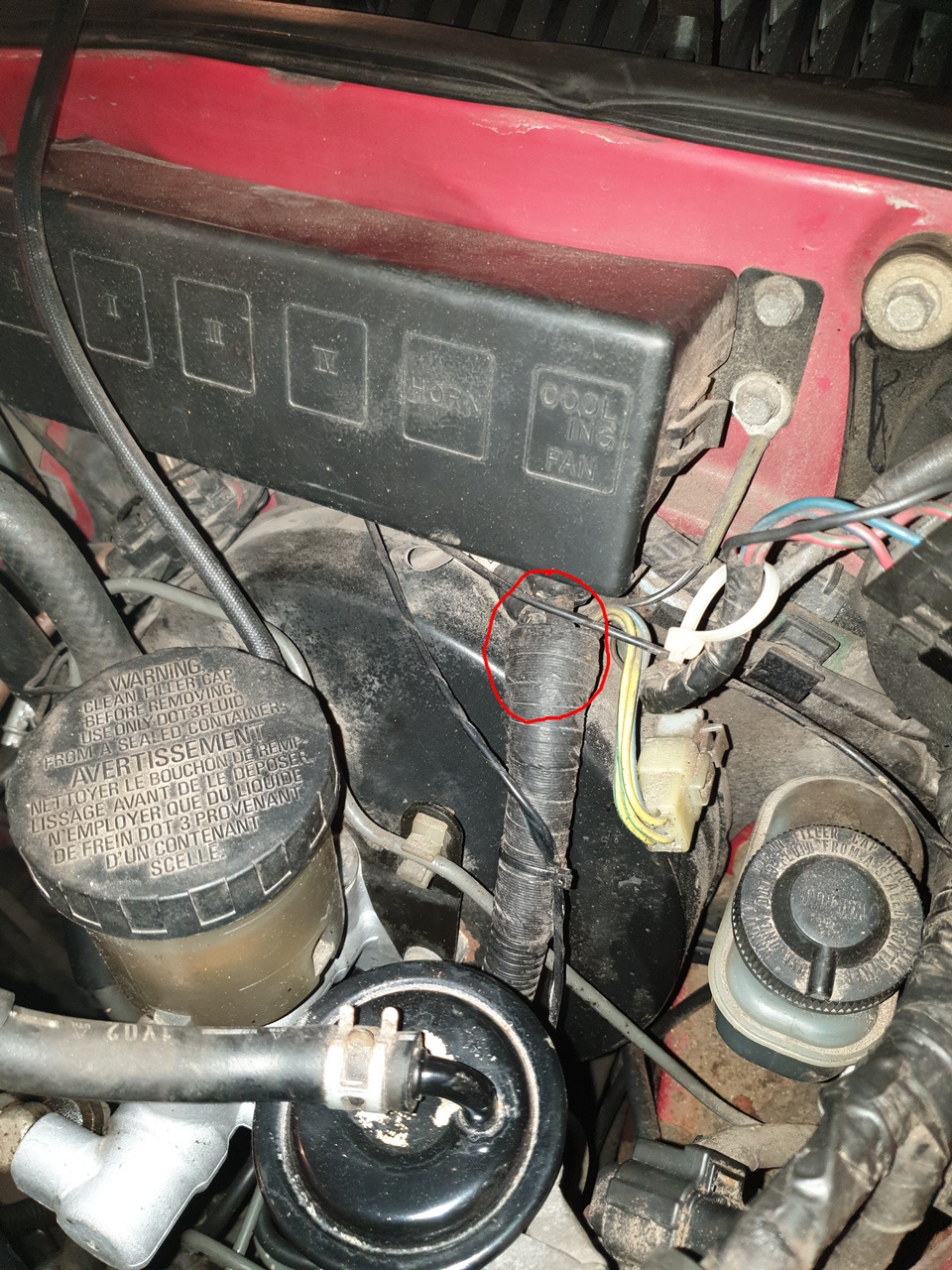

Ok. "Wlazłem" pod auto i prześledziłem wiązkę od tego czujnika :)
Więc jest tak - że od tego czujnika idzie dość gruba wiązka zamknięta w karbowanej rurce. Po drodze od tej wiązki odchodzi wtyczka do podłączenia chyba pompki oleju skrzyni biegów. Następnie wchodzi do komory silnika i kończy się na grodzi w miejscu gdzie zaznaczyłem na rysunku.

Czyli tak jak myślałem, ten czujnik jest od temp. oleju w skrzyni, gdy osiągnie za wysoką to czujnik nzwiera masę idzie sygnał do przekaźnika i załącza pompkę oleju.

Maxxum pisze: 2020-01-15 18:03 Ok. "Wlazłem" pod auto i prześledziłem wiązkę od tego czujnika :)
Wielkie dzięki, a mógłbyś podać kolor kabla dochodzącego do tego czujnika? Bo znalazłem ucięty w tej wiązce, o której piszesz, i myślę że to może być ten.

Kabel z tego co udało mi się zobaczyć jest czerwono niebieski.

Udało się dzisiaj ogarnąć, kabel jest dokładnie czerwono-biały. Nie miałem końcówki, więc dorobiłem z fajki od świecy z komarka :P

Dziwne - bo u mnie na pewno coś niebieskiego miał. Ale jak działa to najważniejsze 😎
