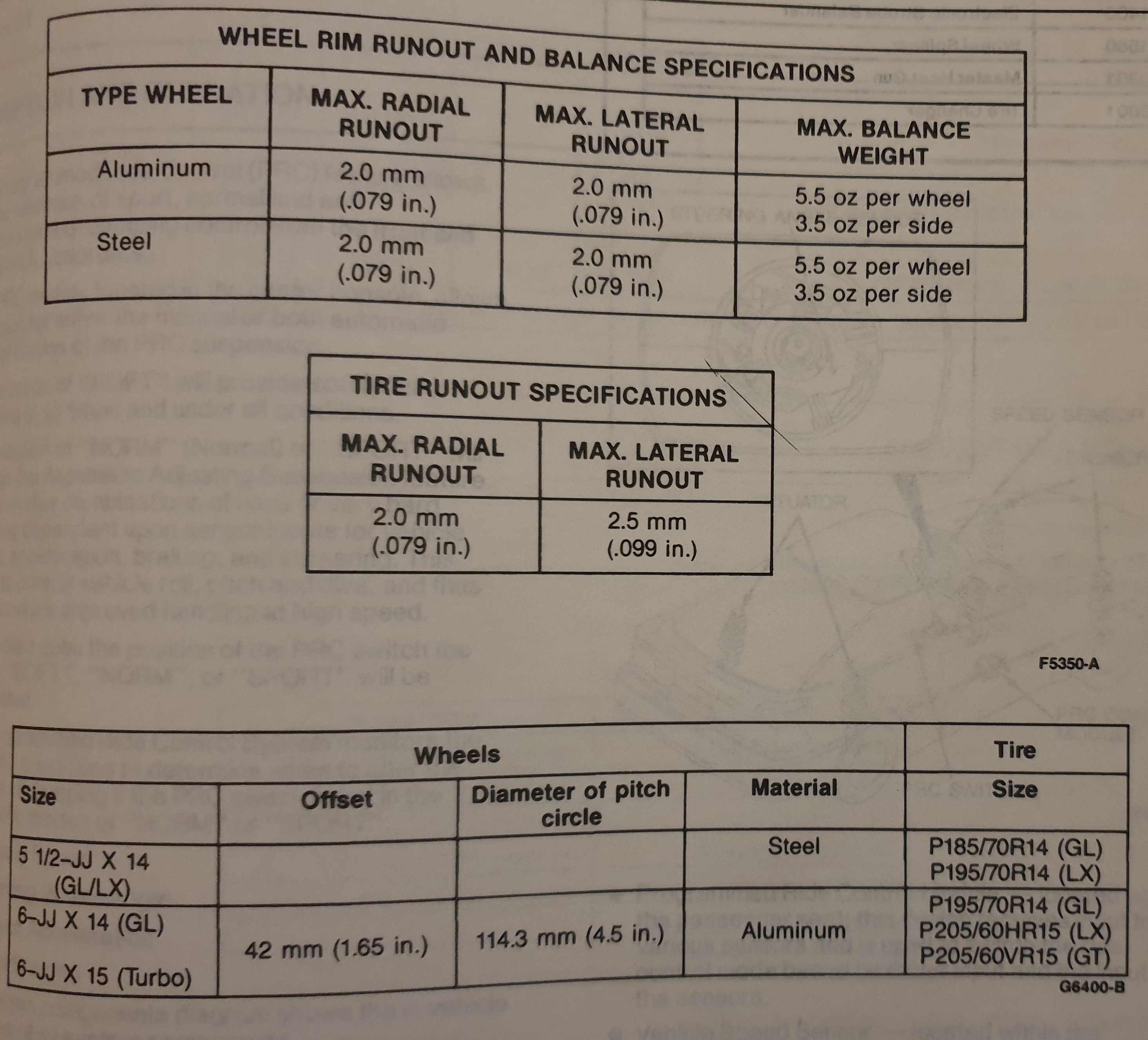

Luksz ma racje. Oryginalne ET wszystkich felg to 42
A oto dowód:
Sorry że post pod postem, ale coś mi nie chce edytować poprzedniego postu.
A oto dowód:

Mogę jeszcze raz prosić tego screena??karakan pisze: 2020-02-11 17:48 W I gen były 3 rodzaje felg aluminiowych - jedne w rozmiarze 14' i dwa rodzaje 15'.

Proszę
