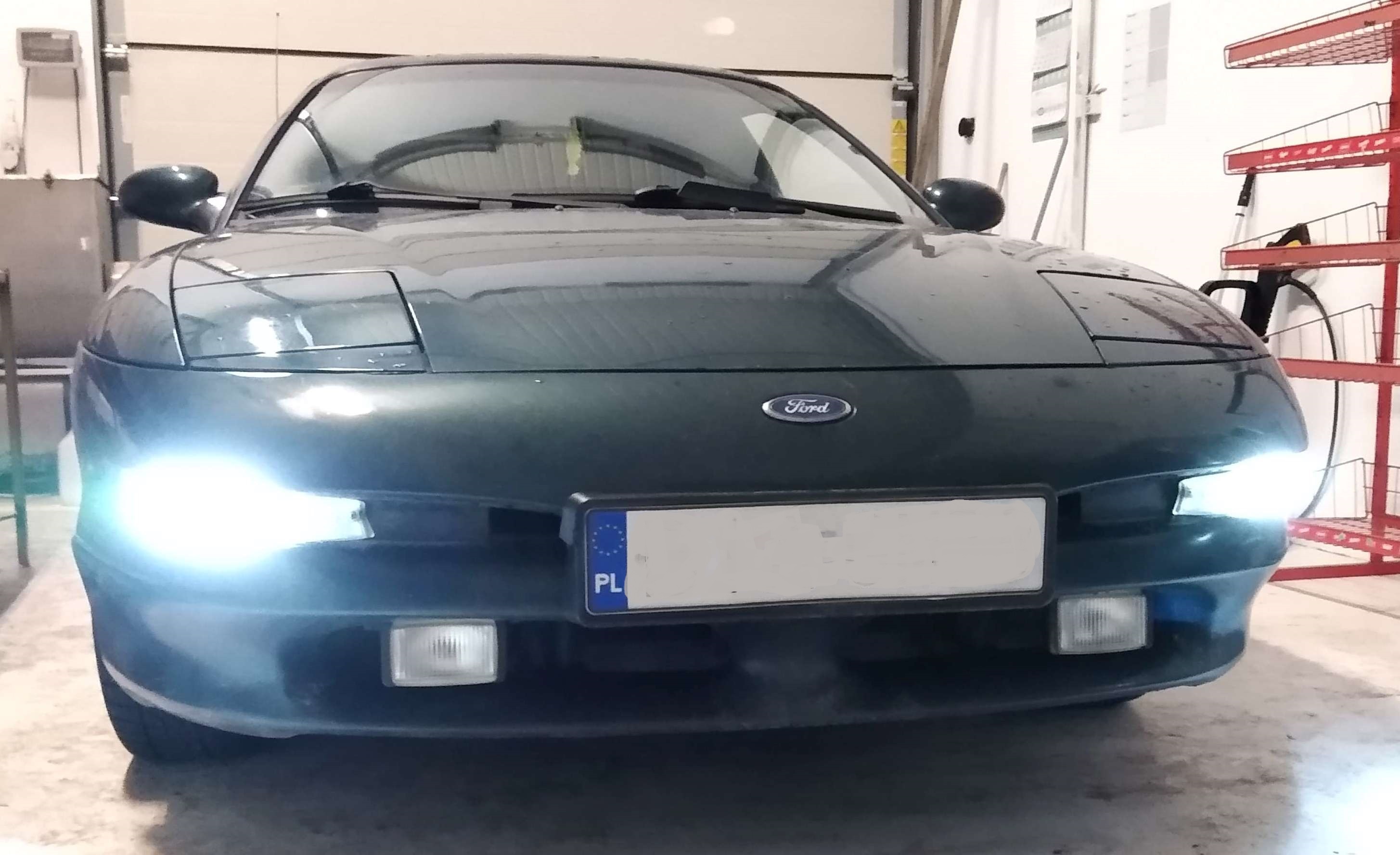

Znalazłem chwilę i podmieniłem żarówki w kierunkach na dwukolorowe. Tym sposobem tak jak w poprzednim aucie, światła do jazdy dziennej są w lampach kierunków. Mi się to bardzo podoba i jest też wygodne.
Trochę trzeba było pozmieniać względem poprzedniego montażu. W V6 plus po stacyjce brałem z wolnego gniazda bezpieczników pod maską, w R4 jest trochę inaczej. Co prawda plus jest ale za mało ma amperów i nie zasila świateł. Dlatego poprowadziłem przewód do bezpieczników w środku i wpiąłem się w ten od elektrycznych szyb.
Trochę jest plątaniny kabli pod maską, ale po zaizolowaniu i ułożeniu można je ładnie schować między akumulatorem a zbiorniczkiem wyrównawczym płynu chłodzącego.
Żarówek najtańszych nie polecam-dają zbyt mało światła i w słoneczny dzień nie będą widoczne. Lepiej wydać trochę więcej i kupić te z większą ilością lumenów i przekaźnikiem 80A. Ten mniejszy może się przegrzewać przy dłuższej jeździe.
