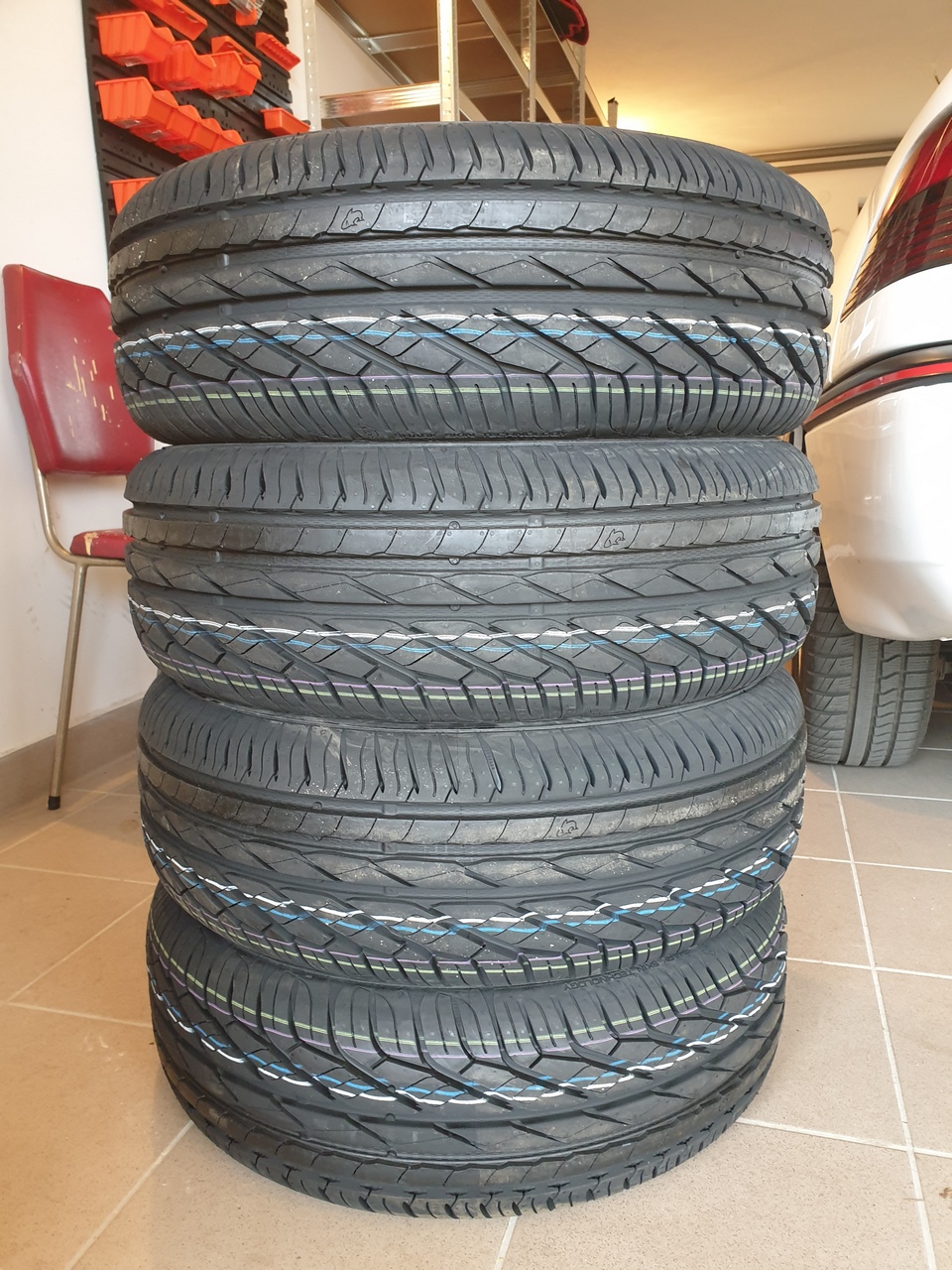

Re: Maxxum
Jako że LX ciągle narzekał że GT-ek dostał nowe opony a On ma stare i wielosezonówki - no to w przypływie dobroci zakupiłem mu Uniroyale RainExpert 5 205/60 R15 91H
Jak przyjechały - były jeszcze ciepłe. Dostarczone w pierwszym tygodniu marca a wyprodukowane w 4 tygodniu lutego T się na"Nówki sztuki"
Ostatnio zmieniony 2022-03-16 19:53 przez Maxxum, łącznie zmieniany 1 raz.

Super, konkret oponki

Re: Maxxum
Mnie zastanawia tylko wybór Rainsportów czyli opon typowo na deszcz do LXa, którym pewnie w złą pogodę nie wyjeżdżasz

Re: Maxxum
Troche racji w tym jest co piszesz, ale cena była dobra i bieżnik mi się podobał a jakby trzeba byłoby przypadkiem w zimę wyjechać to zawsze się będą dobrze w śnieg wgryzały
Poza tym - nowe sprężyny na przodzie tak siedzą że się jeździ bardzo twardo więc bieżnik z dużym mięsiwem się przyda i będzie wygodniej.
Zawsze kupowałem opony które dobrze się sprawują na deszczu. Bo miałem kiedyś taką sytuację że wpadłem w aquaplaning na autostradzie i nie było wesoło
